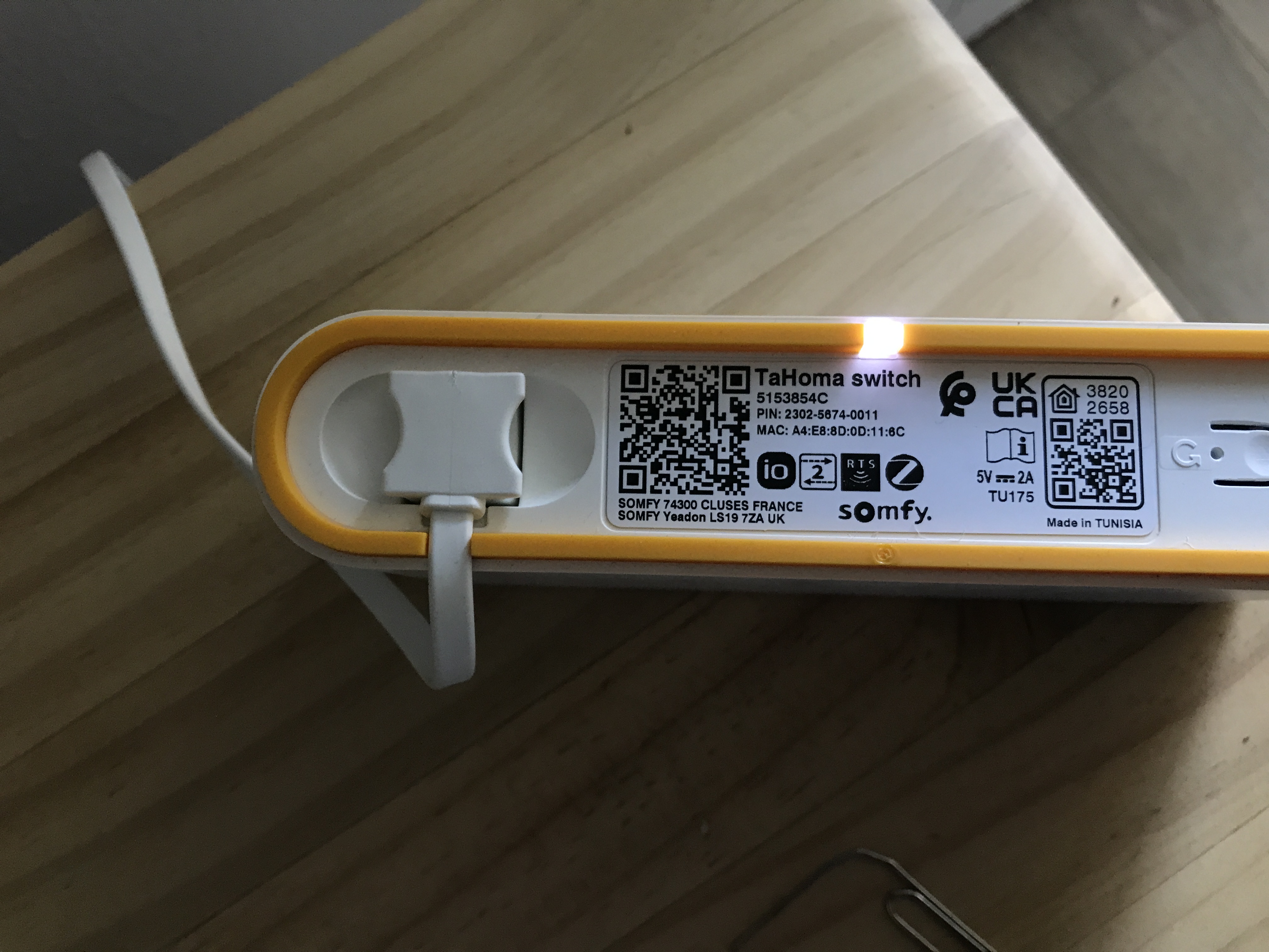

    J'ai également un problème de détection de mes volets (interrupteur smoove io) avec ma tahoma switch (pin: 2087-2378-6887).
    Après avoir sélectionné la tahoma switch à la fin du processus de détection on me dit de vous contacter.
    Merci pour votre aide.

    Bonjour Xavier,
    Il n'y a pas d'erreurs sur le Io de votre box.
    Je vous laisses donc contacter le service support lorsque vous êtes sur place.
