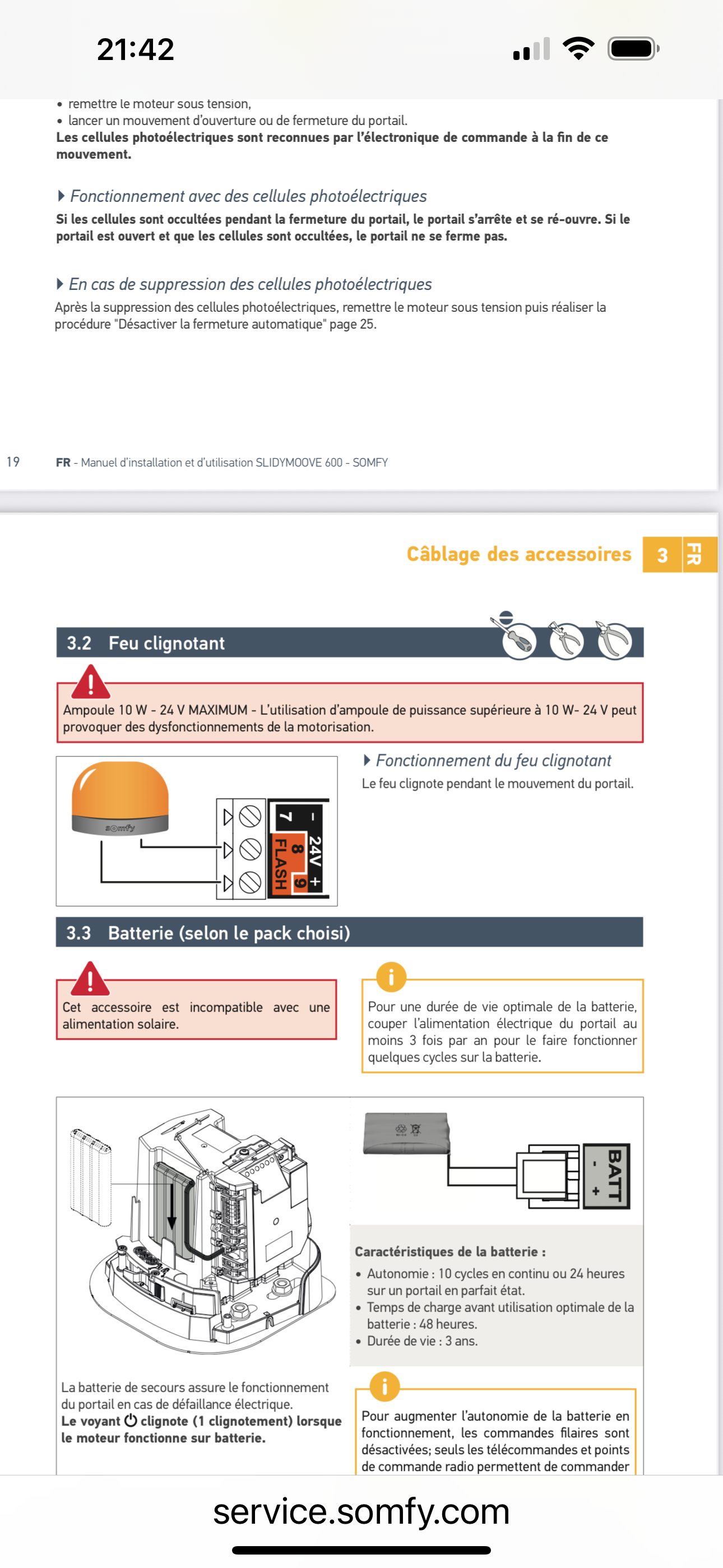

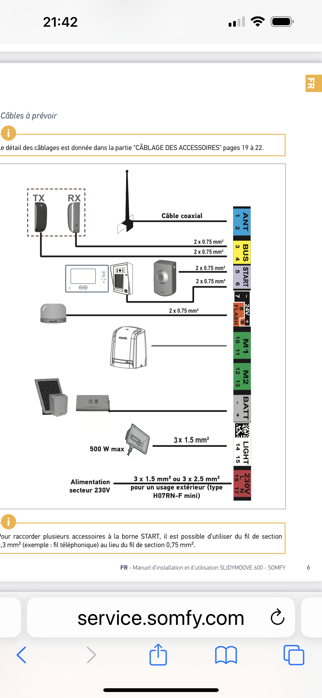

Mon clignotant led ne fonctionne pas à l’ouverture ( ou fermeture) de mon portail
Sur la page 6 , il est signalé la borne 7 pour le N et la borne 9 pour la L.
Et sur la page 20 de la notice le câblage est illustré sur les bornes 8 et 9 ( indifféremment pour la Phase et le Neutre ? )
Pouvez vous me confirmer le bon raccordement des mes câbles

    Bonjour Richy C ,
    J ai joint 2 photos pour illustrer ma question.
    Dois je me fier à la page 6 ou plutôt à la page 20 .
    Si vous avez la réponse et que vous voulez bien me confirmer sur quelle borne je branche la Phase et le Neutre …

    Sur du 24v continu il n'y a pas de phase et neutre, c'est une polarité.
    Si vous avez un flash à leds l'inversion des fils aura pour effet d'avoir soit un flash orange soit blanc.
    C'est sur 8/9 que le flash se raccorde conformément à la notice.
