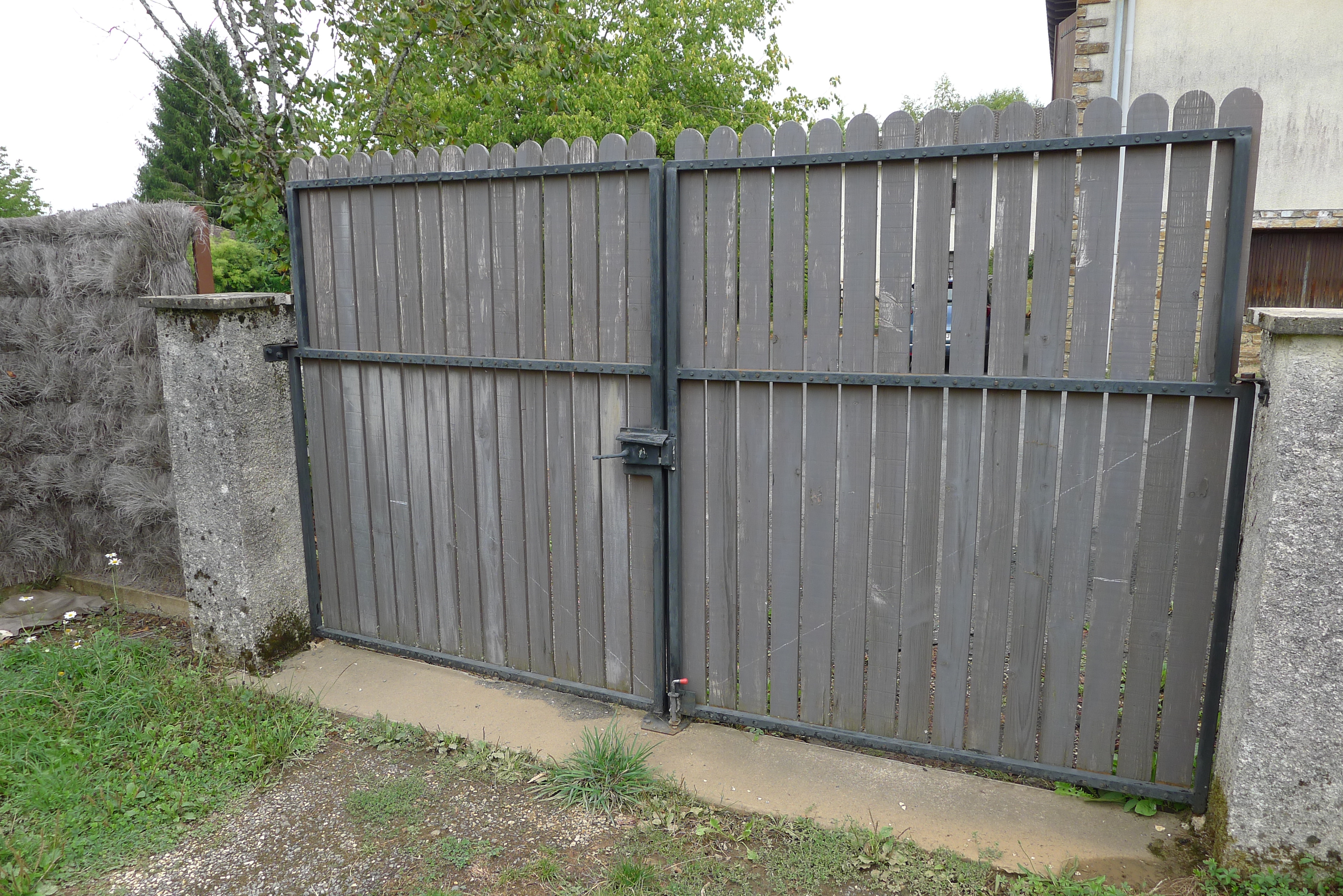

Bonjour, dans la documentation, je ne vois pas le cas de figure de l'installation de mon portail. J'ai acheté le système Exavia Star. Le pilier est de 37 x 37 cm. De l'angle du pilier au cadre métallique vertical d'un ouvrant, il y a 30 cm. Malgré tout, est-il possible de l'installer ou bien quelles modifications seront nécessaires ? Merci pour vos réponses.
Avant d'acheter un système d'automatisme il est courant que les utilisateurs viennent ici nous demander conseils avant achat.
Dans votre cas on vous aurait répondu qu'aucune motorisation de gamme boutique ne conviendrait, ni vérin ni bras.
La cote "A" qui est la distance de l'axe gond à l'arrête intérieure du pilier doit être au maxi : 20cm pour un vérin et 25cm pour un bras.
Donc, dans votre cas avec 30cm c'est totalement impossible.
Vous pourrez remédier à cela en déplaçant le portail vers l'intérieur pour obtenir dans l'idéal une cote A de 7/9cm pour une ouverture de 105°.
La largeur des piliers pour une cote B vous le permet.
Il faudra bien sûr déplacer la butée centrale de fermeture qui est obligatoire.
Bonne journée à vous

Autre détail, il faudra poser les vérins au niveau de la traverse milieu.
Si vous posez les vérin sur l'habillage, vous allez tout destroyer :-(
Ou alors avec un sérieux et long renfort inter/exter.
Vous avez raison. J'ai tracé à la craie le passage de la barre pour un Z qui manque et après sa pose, j'avais l'intention de poser une planche horizontale qui relierai les lattes en bois.
Et j'avais également tracé, le 1/3 de la hauteur. Mais puisque vous me dites que je peux envisager la pose des vérins au niveau de la traverse, c'est ainsi que je procéderai. Encore merci ! Bonne soirée. JAB
Ok, je vois le trait diagonal.
Attention....!!! Les vérins ont une force de poussée et de traction extrême, renforcer le portail ne serait pas du tout superflu ! Par ex, une traverse soudée solidement à la moitié entre les deux traverses basses afin qu'elle soit au milieu des gonds. Ainsi, la poussée serait équilibrée sur les gonds et ne vrillerait pas les battants.
Bonne soirée
