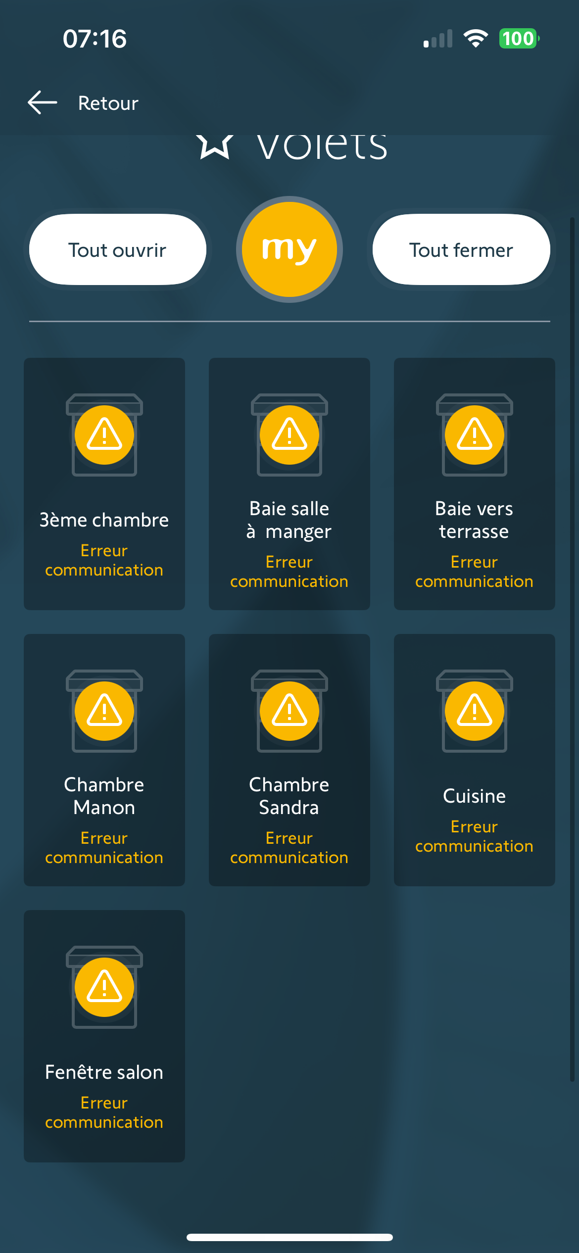

    Bonjour, je viens aussi pour signaler le même problème. Je possède 25 volets. Au début j'avais une ou 2 erreurs de communication sur mes volets. Du coup g fini par faire la maj de ma box que je ne voulais pas faire depuis un moment de peur de tout casser. Je n'aurais pas dû car maintenant j'ai des erreurs partout sur plus de la moitié des volets c'est affolant. Tout fonctionne sinon entre ma télécommande générale et mes volets c'est les plus important. Maintenant je ne peux plus piloter sous home assistant avec overkiz mes volets avec ma tahoma qui délire !
    J'hallucine tout de même de voir le manque de fiabilité chez une marque réputée comme Somfy alors que ma solution domotique home assistant est bien plus fiable et stable !

    Bonjour, mon problème a été réglé. G eu un technicien Somfy en ligne que c connecté sur ma box à l'aide de mon code pin. Il a tout de suite vu des erreurs ds les log et les a effacées. Dans la foulée tout c'est mis à refonctionner normalement sans erreurs. Merci Somfy. Si j'avais su cela avant je n'aurais pas attendu et galéré.

    Comme beaucoup d’entre vous j’ai aussi une « erreur de communication » avec certains de mes volets roulants sur l’application Tahoma.
    J’ai essayé de réinitialiser la Tahoma, de la synchroniser, de l’éloigner de la box ou des TV, PC mais rien n’y fait.
    Si une solution existe je suis preneur.
    Bonjour Peter
    Laissez ici le pin de votre Tahoma. Cependant, sachez que ces problèmes viennent souvent de l'environnement ou se trouve le matériel.
    Patientez, un Yellow vous contactera.

    Problème résolu !
    Bonjour Peter,
    Malheureusement vos moteurs ne répondent plus via la Tahoma.
    Vous pouvez tenter de récupérer via l'assistance technique au 0820 055 055 ou en remettant vos moteurs à zéro.

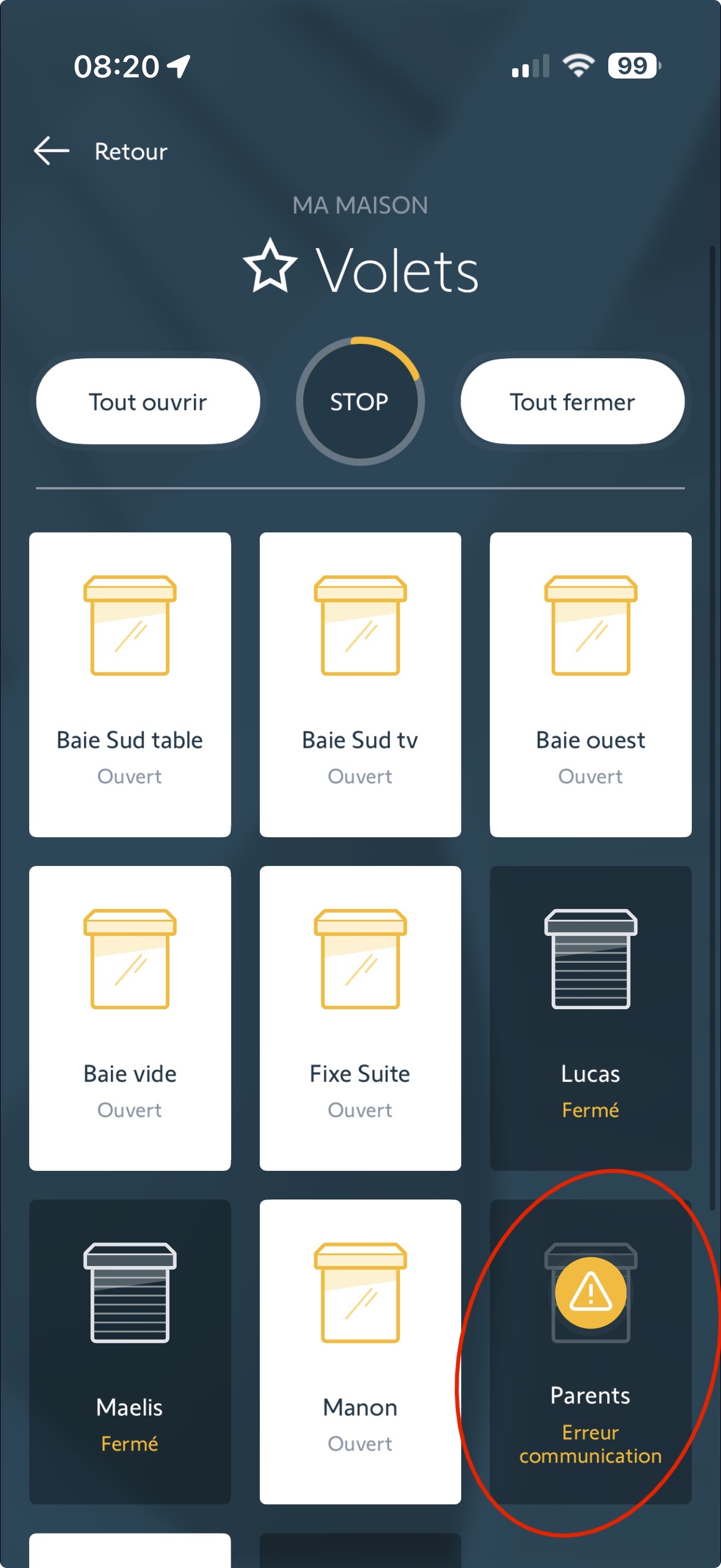

    Bonjour , J’ai un volet depuis peu qui c’est mis en erreur de communication et impossible de le faire bouger même en identifiant le produit
    « Volet parent »
    Pin : 2044-1481-4495
    Ludovic C.
    Ludovic C.
    Ludovic C.
    44 / 100
    Bonjour Vanessa
    Le volet est raccordé en filaire je n’ai pas de télécommande
    Mais en effet avec la commande filaire il fonctionne très bien.
    C’est au niveau de la commande la commande à distance avec l’application il ne le detect plus et je n’arrive même plus à l’identifier. Merci
