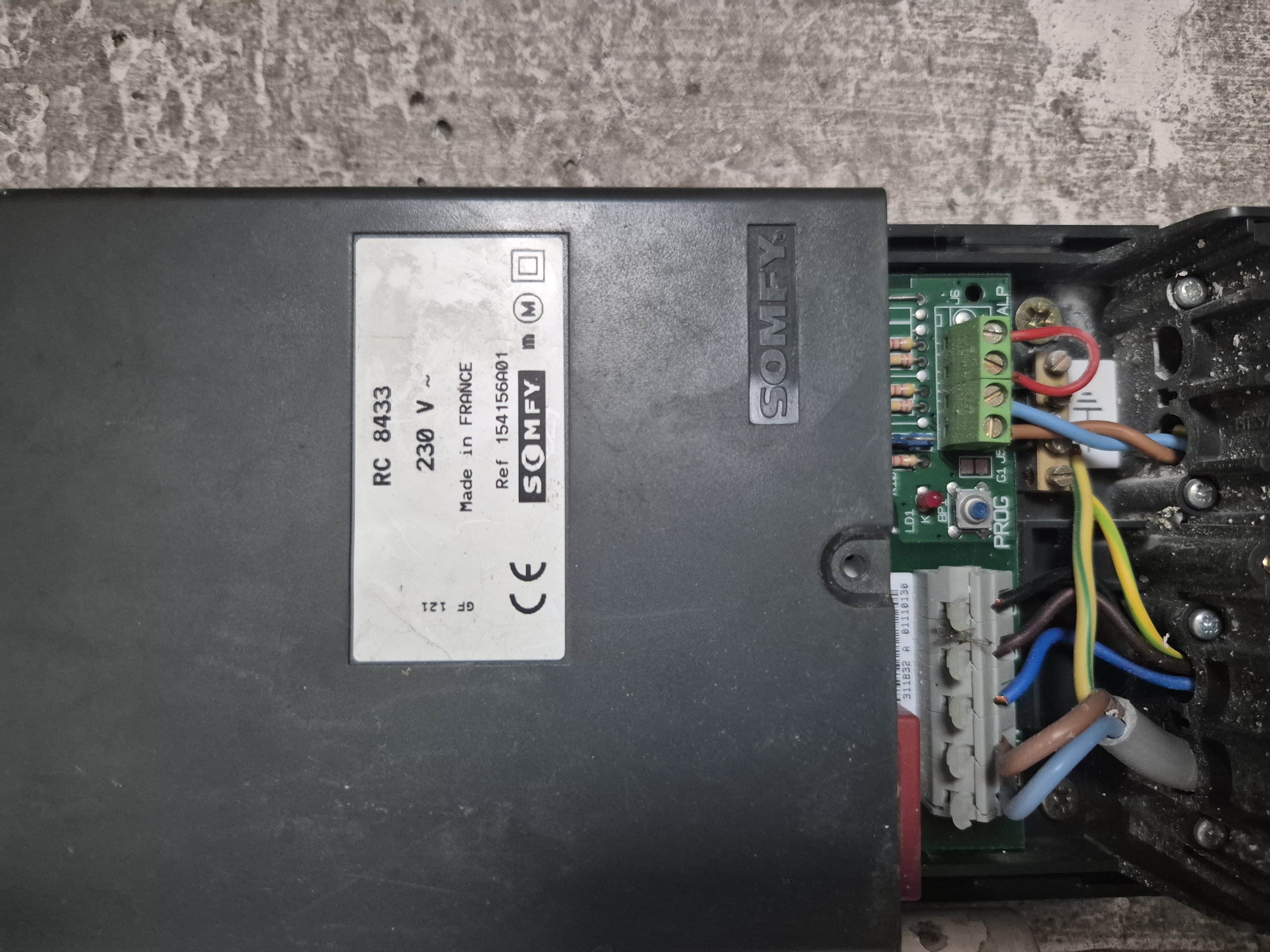

Bonjour, je viens de acquerir une maison a renover où est installé un volet roulant de garage assez ancien je pense... Sauriez vous me dire s'il est possible de supprimer la commande radio afin de la remplacer par un interrupteur connecté Céliane de Legrand?
Je n'ai pas les telecommandes et l interrupteur installé n'est pas très pratique et est même relié sans terre...
Merci a tous...

    Oui c'est un système très ancien.
    Vous pouvez poser un récepteur actuel tel le Rollixo, ou poser un inverseur mural. Dans ce dernier cas vous n'aurez pas de télécommande.
    Bonne journée à vous

    C'est fait, tout fonctionne très bien, merci beaucoup^^

    C'est fait, mais quoi ?
    Pour info une porte enroulable métallique de garage n'est pas à confondre pour un volet roulant.
    Les normes interdisent toute manœuvre autre que par l'intermédiaire d'un récepteur commandant toutes les sécu normées, Cellules, barre palpeuse, antichute.
