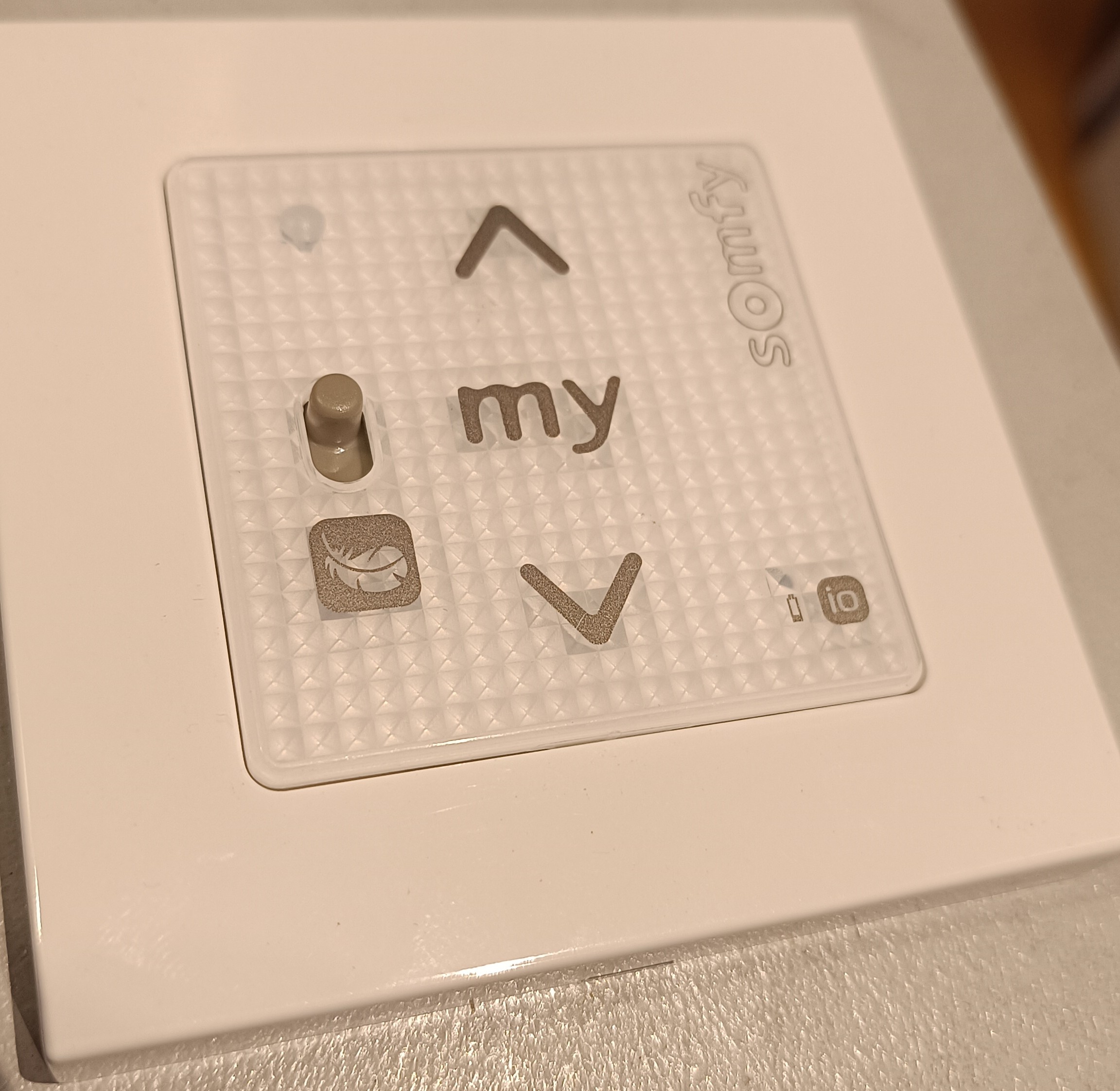

J'ai un problème de perte de commande de mon volet Somfy​ RS100.​ Le volet est en position basse. La télécommande fait un bip et les led fonctionnent mais elle ne fait plus monter ni descendre le volet. La pile est neuve.
J'ai dû installer un interrupteur sur le fil ​d'alimentation de ce volet (car mon super installateur agréé Somfy a eu la bonne idée de mettre plusieurs volets sur le même circuit électrique donc impossible ​sans cet interrupteur de couper individuellement ​c​e volet​ autrement).
J'ai fait la séquence avec​ la l'interrupteur (2 sec. OFF / 8 sec. ON / 2​ sec. OFF / ON), le volet a fait un mouvement. J'ai ensuite fait un appuie court​ sur PROG de la télécommande Smoove. Le Volet a fait un mouvement, ce qui semble indiquer que la télécommande et le moteur du volet son bien appairés.​(?) ​M​ais utilisant la ​télécommande ​du Smoove​ ​pour mont​er / descen​dre le volet, les led s'allument avec le bip mais rien ne se passe sur mon volet. ​
J'ai donc refait la séquence​, et même problème​... que précédemment.
​Parfois je fais la séquence (2 Sec / 8 sec / 2 sec.) et rien ne se passe , le volet ne valide pas la séquence...
Je ne sais pas comment m'en sortir avec l'appairage de ce volet ? Quelle est la logique ? Le manuel n'aide en rien non plus..
Qui peut aussi m'expliquer la différence entre un appuie "court" et appuie "long" sur le bouton PROG de la télécommande ? Dans quel cas utiliser l'un ou l'autre ?

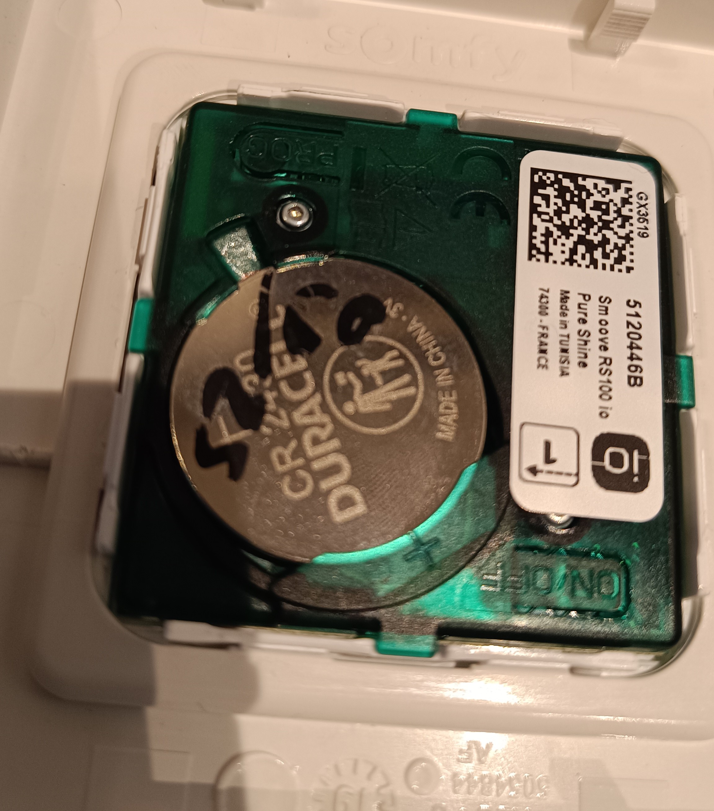

Et quelle est l'utilité du bouton ON/OFF derrière la télécommande ?

    le bouton on/off sert à éteindre la télécommande.
