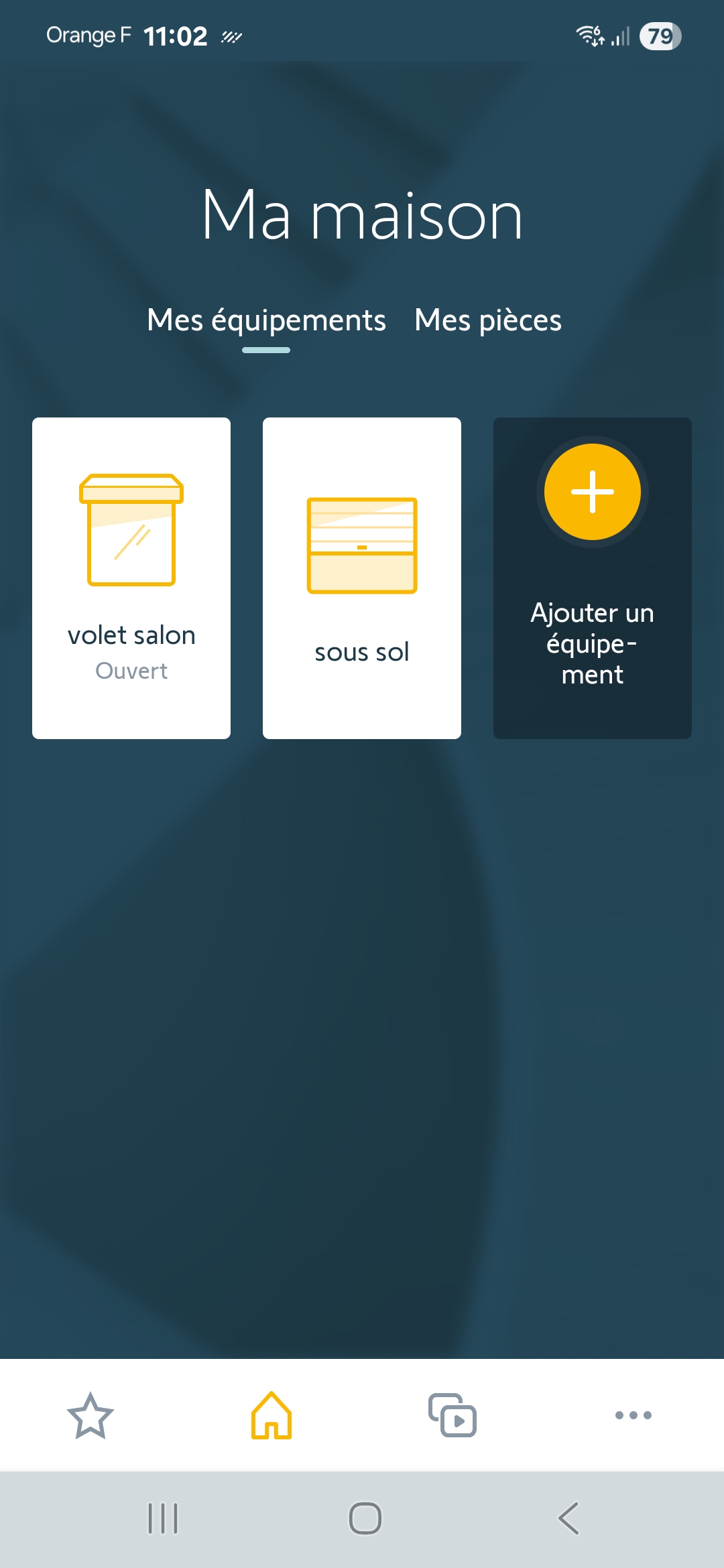

Je possède une tahoma switch, un volet roulant solaire et une boîte de commande simple pour ma motorisation de porte de garage.
J'ai bien mes éléments dans l'application tahoma.

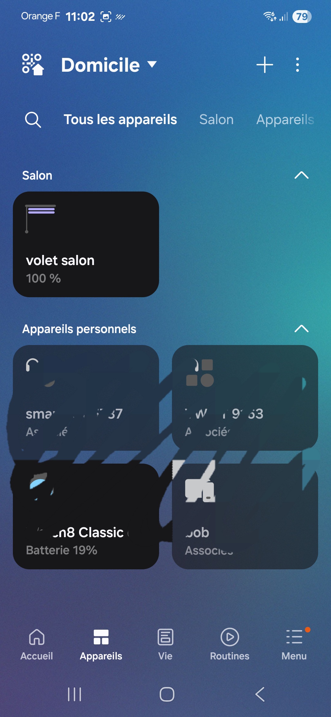

Mais quand je relis mon compte somfy avec Google home ou smartthings, il n'y a que le volet qui apparaît.
Pourquoi ma porte de garage n'apparaît pas ?
Et avec Ok Google j'arrive à fermer ou ouvrir le volet mais pas moyen d'activer (contact sec) la porte de garage.

    Oui c'est bien ce type de récepteur.
    C'est quand même bien dommage qu'il apparaît et fonctionne très bien dans l'application tahoma et qu'il ne soit pas visible sur smartthings...... bizarre
    Non ce n'est pas bizarre, ce récepteur a uniquement pour rôle une standardisation de TC avec un portail et garage, de plus, il peut être affecté avec Tahoma mais que dans des limites de fonctions.
    Sa technologie ne vas pas plus loin.

    Pour le reste, vu que tout fonctionne avec l'application tahoma, je pensais que la liaison avec smartthings (ou Google home) n'était qu'une histoire de "communication internet" car cela passe forcément par la box tahoma......(d'où mon "bizarre")
