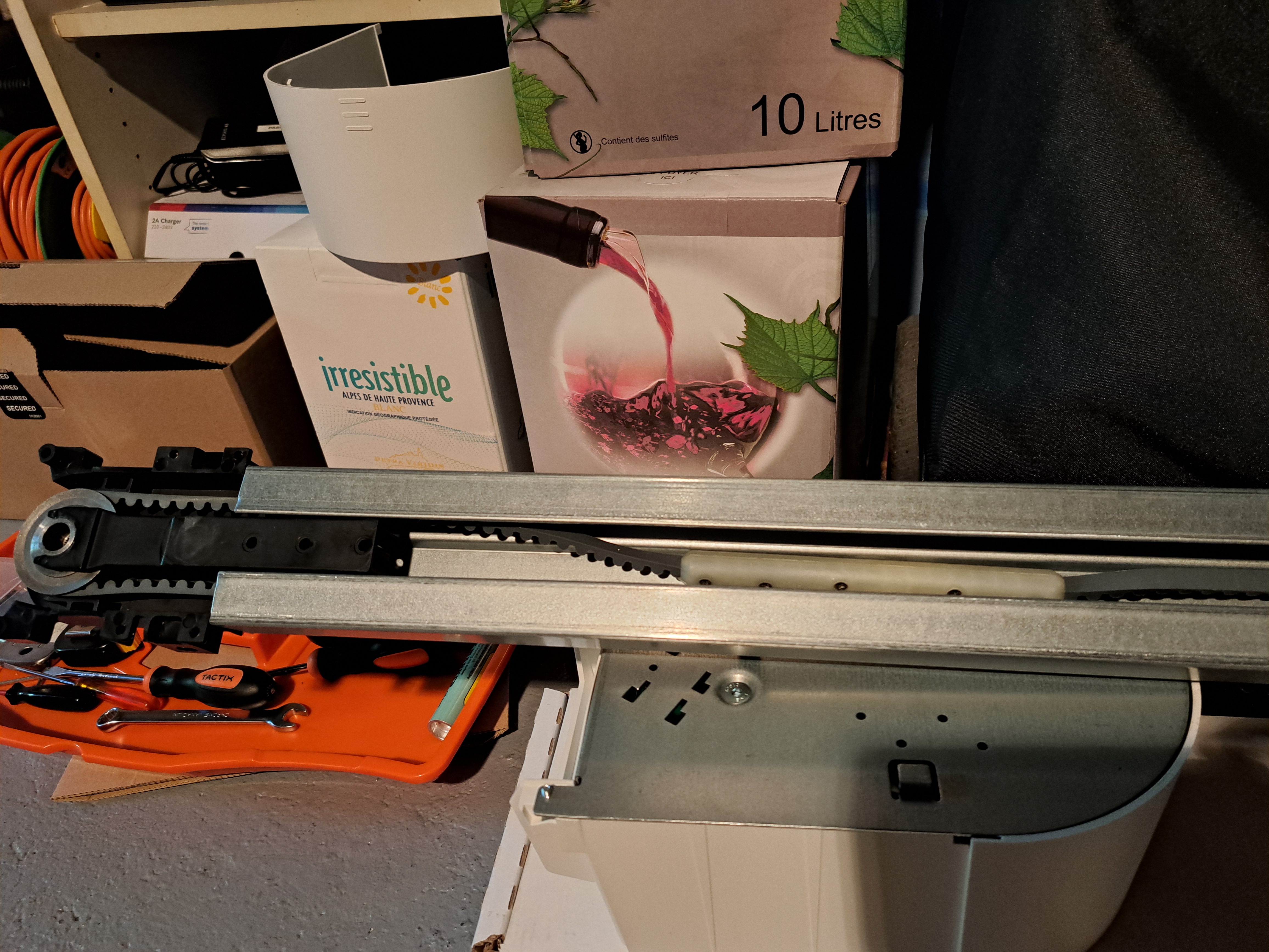

installation chariot sur rail serenia io 700?
Lors de l'installation du rail avec le chariot (avant la mise en route du moteur, la porte du garage étant fermée) :
est ce que la barre en plastique blanc de la courroie doit se positionner vers la tête du moteur ou vers la porte du garage ?
lors de l'entrainement avec le moteur pour ouvrir la porte, il ne faut pas que ce plastique casse le moteur, et je ne sais pas dans quel sens l'entrainement commencera à se faire?

    Le mieux pour ne pas vous tromper est de poser le rail à plat au sol, d'engager le chariot et de clipser la navette dedans (navette = barre en plastique blanc).
    Une fois le moteur installé pour déconnectez la navette en tirant la cordelette.
