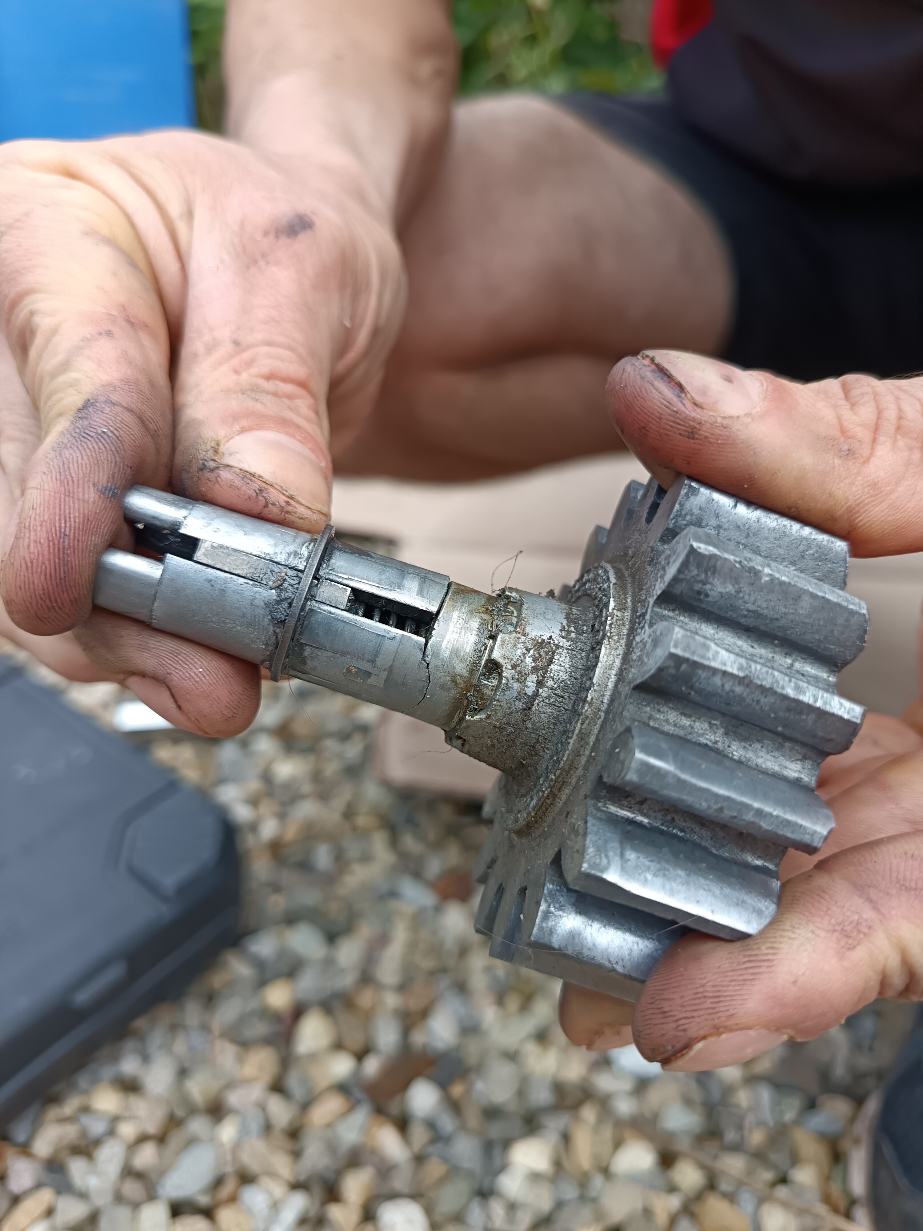

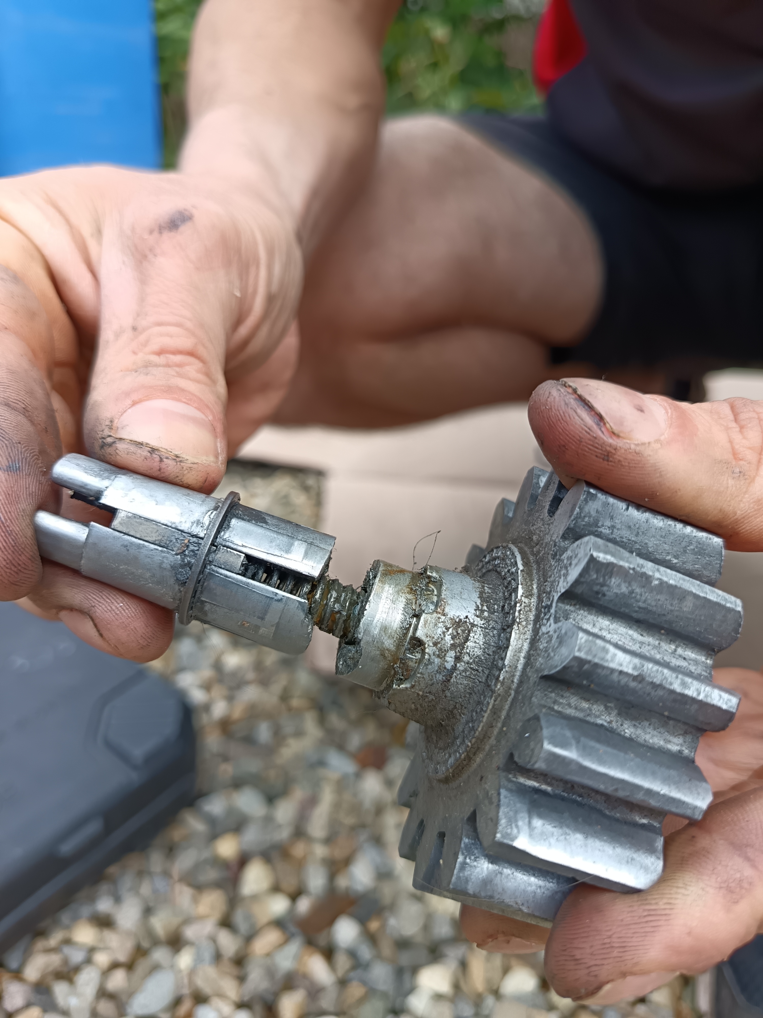

Bonjour à tous,
Nous avons le pignon cassé sur notre moteur somfy freevia 600. Est ce qu'il est possible de réparer ou de remplacer cette pièce ? Voir photos
D'avance merci pour vos réponses et très bonne journée à tous.

    Bonjour, voici les photos, merci à tous

    Voici les photos

    Ca, c'est un pignon qui a cassé parce qu'il supportait la masse du portail, donc écart pignon/crémaillère de 2mm non respecté !
    Vérifiez soigneusement ce point de détail lorsque le moteur sera réparé ou changé.

    Effectivement, on voit bien le frottement de la crémaillère au fond des dents du pignon.
    Le réglage du jeu , 1 à 2 mm, est à revoir, consultez la notice.
    Vu le bon état du pignon, la réparation est une solution économique.
    Je répare ces axes régulièrement. Faites un mail à l'adresse de contact indiquée. https://forum.somfy.fr/users/6899912
