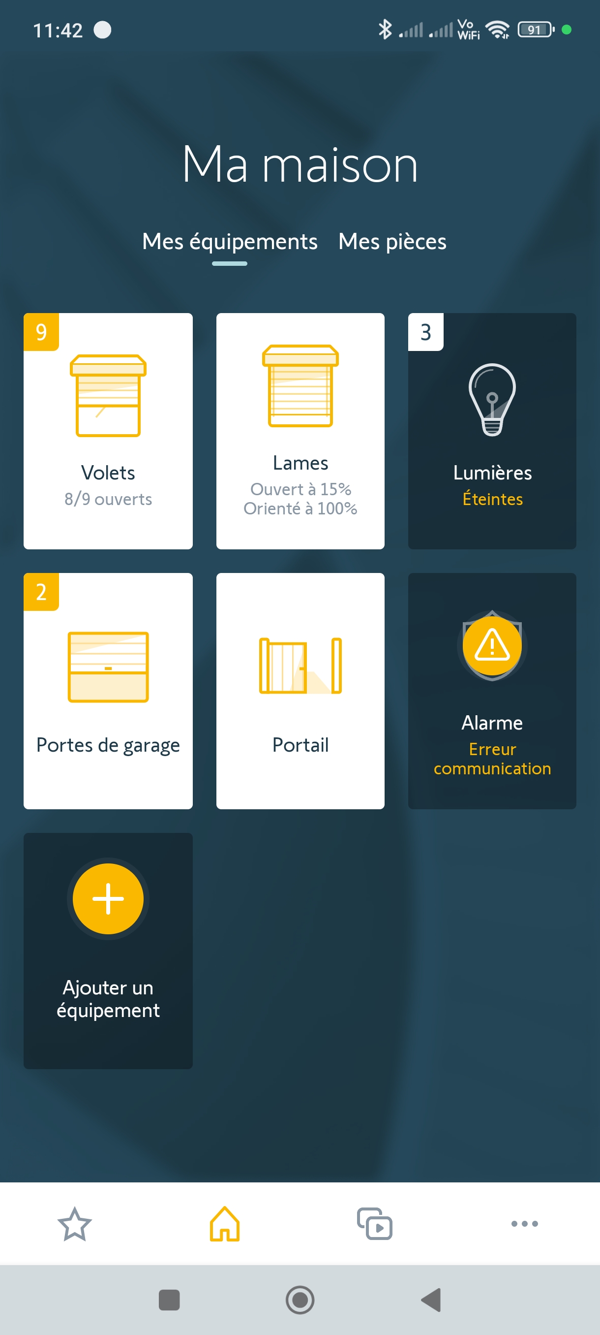

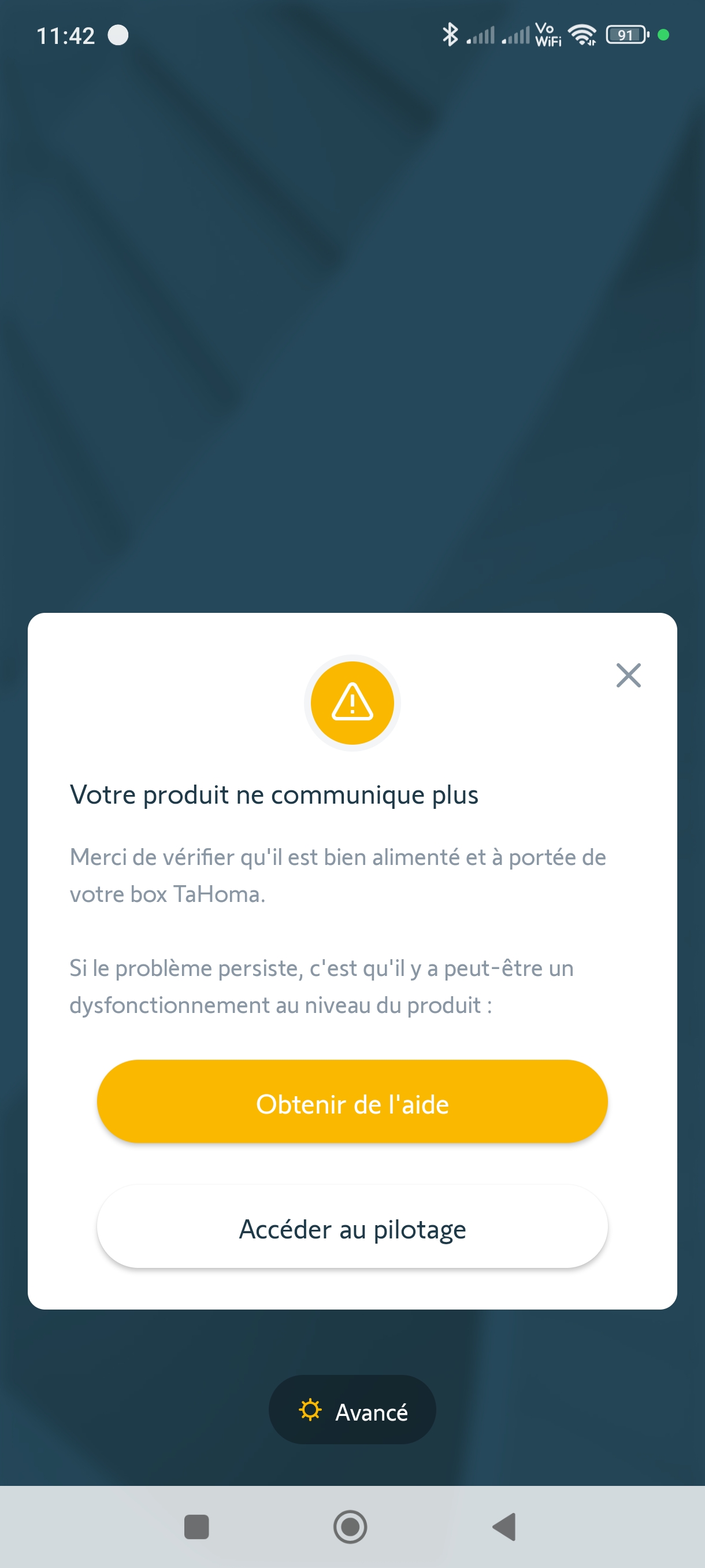

Je dispose d'une Home Alarme Somfy et d'une Tahoma. L'alarme est intégrée a Tahoma afin de l'intégrer dans des scénarios. Cela fonctionne parfaitement. Par contre, je ne sais pas si c'est un pbm d'affichage ou un défaut reel, mais l'alarme apparait en erreur sur l'application Tahoma, "erreur de communication", si je fais accéder au pilotage j'ai bien accès à l'alarme. Je voudrais savoir si cela cache un éventuel pbm et si d'autres rencontrent la même erreur, je n'ai rien vu sur le forum.

    Cliquer sur l'icone Alarme et le système va vous demander de ressaisir vos identifiants pour reconnecter l'ensemble.
