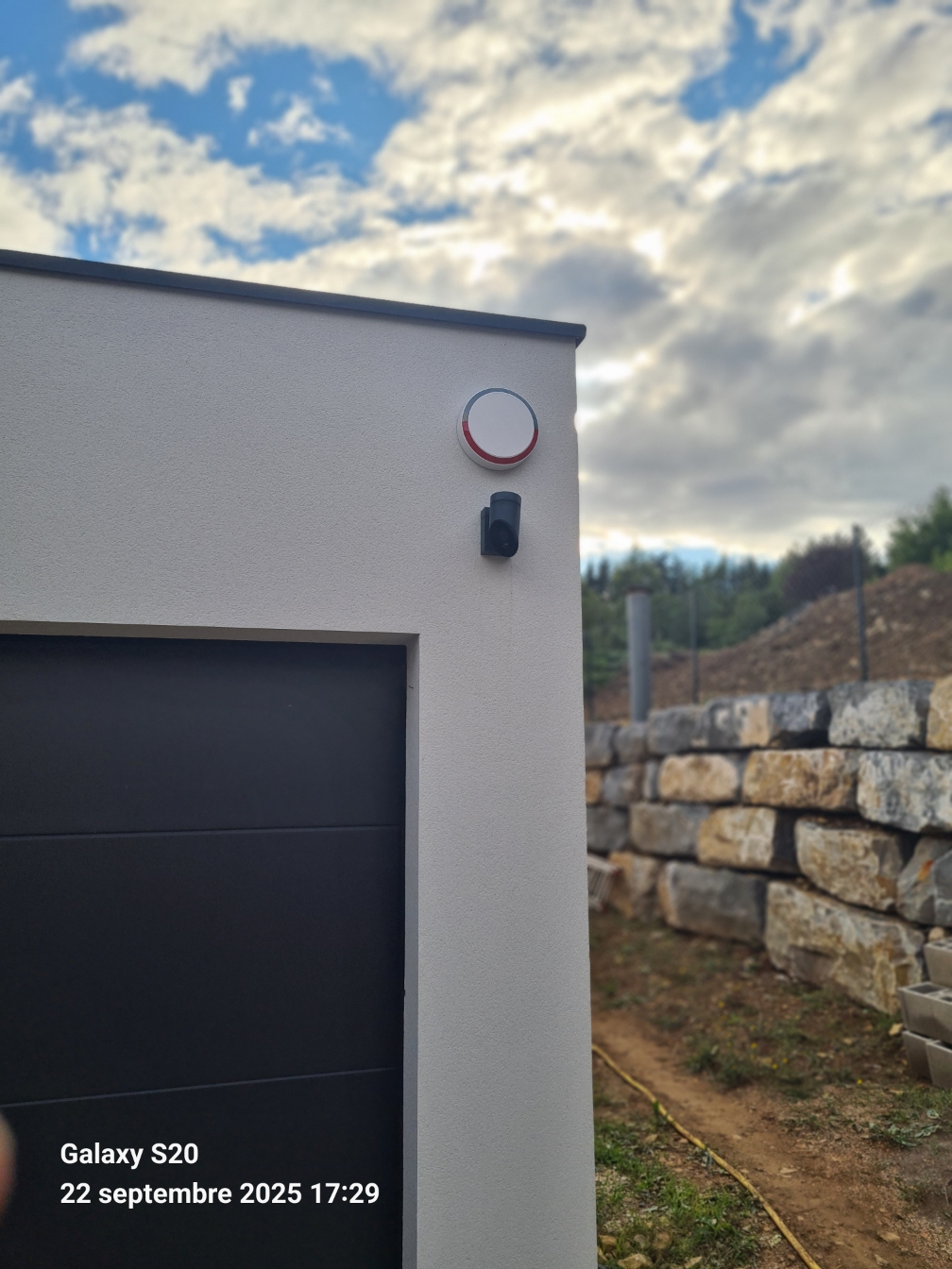

    Jean-Luc B, je poste la photo de l environnement de la caméra. Merci pour l attention que vous portez à mon problème
    La caméra est très proche de la sirène. Il pourrait y avoir un lien de cause à effet. Attendez l'avis d'un Yellow ou d'un autre contributeur mais je ne pense pas que la pluie y soit pour quelque chose.

    Bonjour Michel,
    Je viens de baisser la sensibilité de votre caméra, mais attention, la sirène et la caméra ne sont pas étanches, vous risquez de rencontrer un problème d'infiltration d'eau.
  • La caméra outdoor est au norme IP54.
  • L'indice de protection IP54 est couramment utilisé pour les appareils électroniques. Cet indice de protection indique que l'appareil est protégé contre les corps solides supérieurs à 1 mm de diamètre et les éclaboussures d'eau provenant de toutes les directions.
  • La sirène est au norme IP43
  • La classe de protection IP43 sont protégés contre les outils et les petits fils supérieurs à 1 millimètre (∅ ≥ 1 mm). Protégé de l'eau pulvérisée à moins de 60 degrés de la verticale. Protection IP43 suffisante pour les applications universelles dans les usines et les bâtiments.

    Morgan F, merci d avoir baissé la sensibilité de la caméra.
    Je vais voir avec mon électricien à: soit déplacer la caméra et l alarme soit la protéger. Merci beaucoup de votre intervention.
