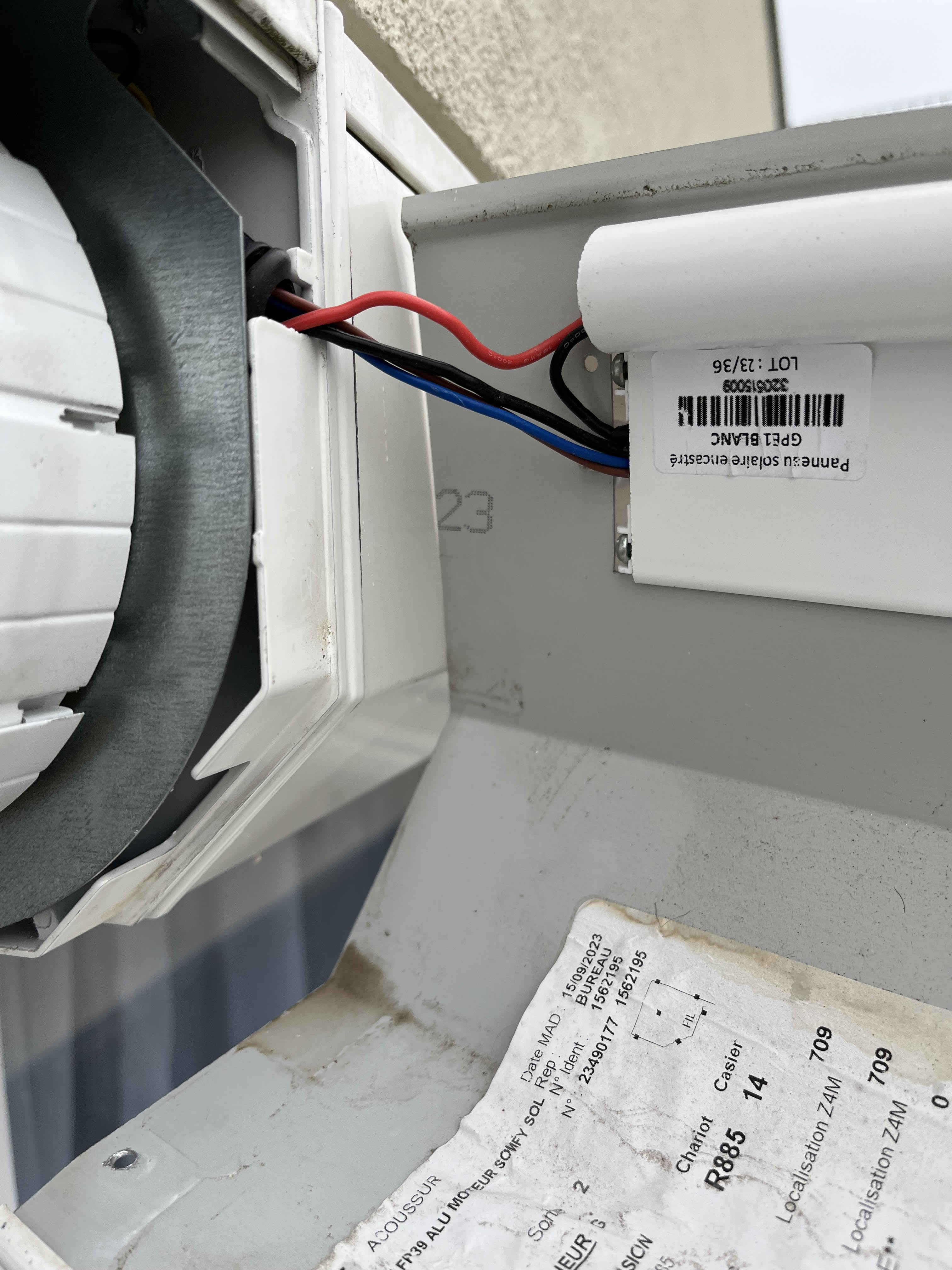

    J'ai démonté le coffre pour voir si j'arrivais à identifier le moteur et sur l'enveloppe du moteur, il y'a une étiquette qui indique qu'il s'agit d'un moteur Oximo Solar IO.

    On dirait que votre moteur se mets dans un état de veille et que seule la double coupure permet de le réveiller.
    Cela peut provenir d'un problème de câblage de la batterie sur le moteur (inversion des câbles, câble trop fin ou mal positionnés).
    Je vous invite à recontrôler ce point.
    Si le problème persiste, il se pourrait que ce soit un défaut de la motorisation.
