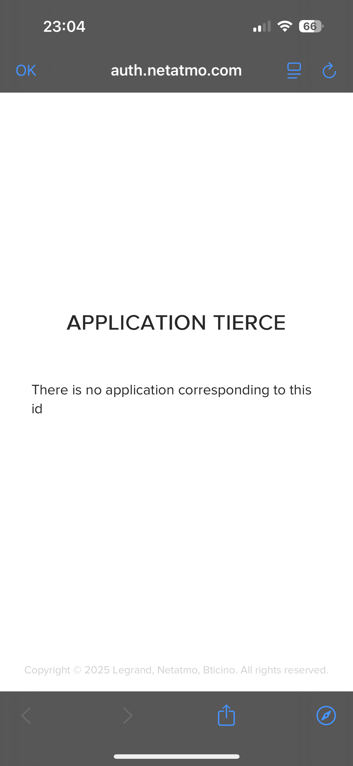

Je viens d’acquérir une Tahoma Switch pour contrôler mes volets roulants et souhaite y connecter mon installation Celia e que j’utilise deja avec Home Control.
En essayant d’ajouter une Lumière / Prise > Clique sur Legrand > Appuie sur l’application Home:
Une page s’ouvre avec l’erreur: APPLICATION TIERCE There is no application corresponding to this id.
l’URL est la suivante:
https://auth.netatmo.com/fr-fr/access/accept?next_url=htt...
Une idée pour connecter Somfy à Home (Legrand) ?

    Je viens de vérifier, et mes deux applications sont bien connectés avec la même adresse e-mail.
    Autre chose qui pourrait poser problème ?

    J’ai bien la Prise Control qui permet aussi côté Legrand de gérer la partie Application. C’est noté dans la liste en question mais le problème est toujours présent
