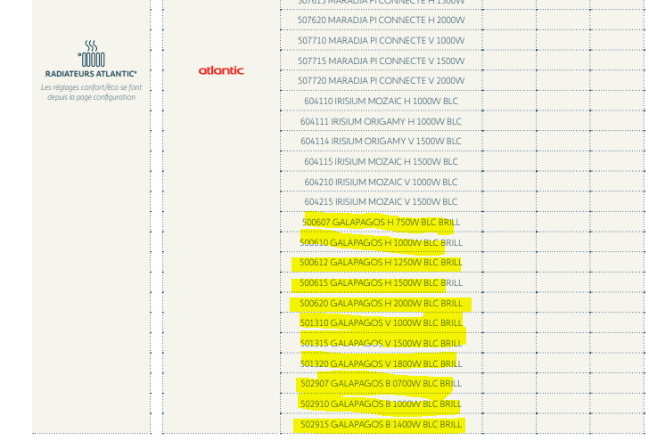

Connectivite SOMFY Tahoma avec radiateurs ATLANTIC Galapagos?
Je ne parviens pas a connecter mes radiateurs ATLANTIC Galapagos avec la box SOMFY Tahoma.
Quelle est l procédure a suivre car la radiateur mz donne un QR Code mais l'appli SOMFY ne me le demande pas comme il le fait pour les VR?
Dans l'attente de vous lire

    En suivant la documentation du radiateur ATLANTIC Galapagos, le menu connexion ne permet d'obtenir qu'un QR Code ou une MAC ADRESS.
    Au niveau de la SWITCH, la procédure d'ajout d'un radiateur ne permet pas de saisir le QR Code ni la MAC ADRESS.
    Merci de me préciser le mode opératoire afin de connecter mes radiateur.

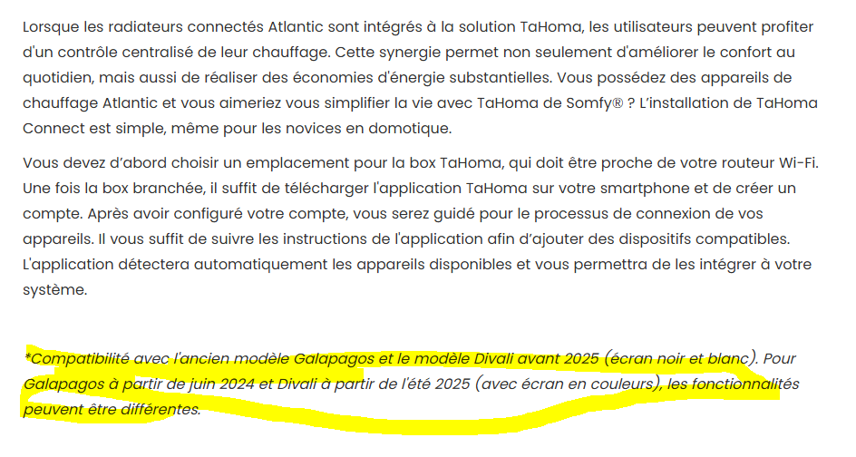

    J ai la nouvelle gamme des galapagos, les neo (Juillet 2024). La réf n est pas identique a celle que vous donnez et j ai comme Olivier juste un qr code quand je vais dans programmation

    J'ai eu les Hotline de SOMFY et ATLANTIC. Les modèles de GALAPAGOS a partir de 2024 ne sont pas gérés par le protocole de la SWITCH. Cela viendra probablement dans les maj ultérieures mais sans date annoncée.
    J'ai donc acheté une Cozytouch et maintenant tout est programmé mais avec 2 applis (SOMFY et ATLANTIC)
    Merci Olivier
    Comme le Cozytouch utilise la technologie IO, je suis presque certain que si on transfert la clé IO du Cozytouch vers la Switch qu'elle voit les radiateurs mais simplement avec les fonctions de bases.

    Les nouveaux Galapagos et Divali Neo passent par Zigbee désormais. iO va être progressivement abandonnée (tous les moteurs de volets roulants aux USA de Somfy sont Zigbee par exemple).
    Bonjour Jean
    IO Home a encore de beau jours devant lui.
    La prochaine évolution c'est MATTER qui servira de concentrateur pour toutes les technologies de communications.
