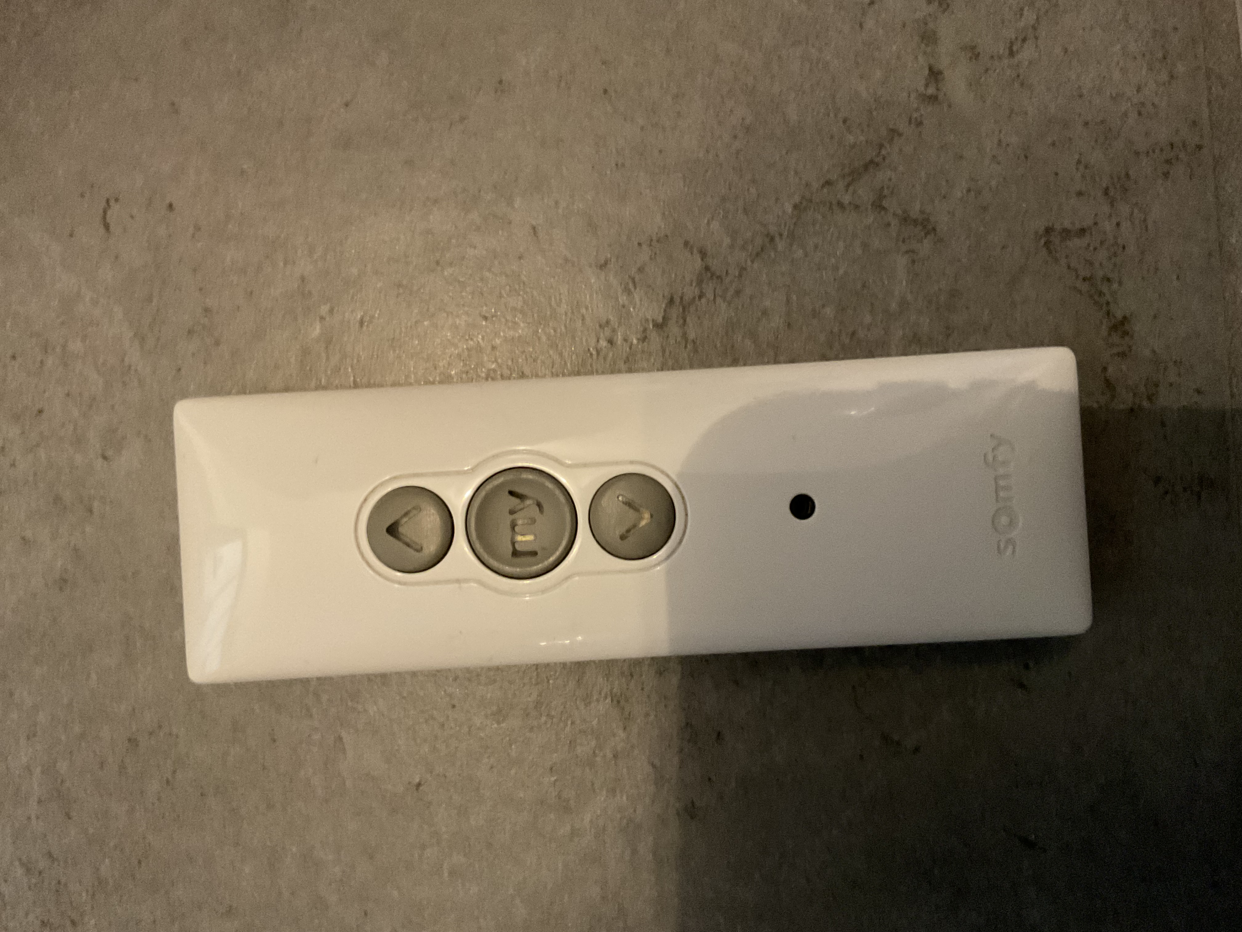

Je n’arrive plus à remonter mon volet roulant.il s’ouvre à peine de 5 cm, comment faire ?
Depuis 2 jours, je n’arrive plus à remonter mon volet roulant que j’utilise depuis 10 ans. Il ne remonte qu’à 5 cm. J’ai essayé d’appuyer 5 secondes sur le bouton My mais c’est toujours pareil. Pourriez-vous m’aider s’il vous plaît ? Je vois joint en pièce jointe la photo de la télécommande.
Je vous remercie d’avance

    Il faudra faire une RàZ uniquement sur ce VR en l'isolant électriquement https://youtu.be/Ej-aFz1O6yE
