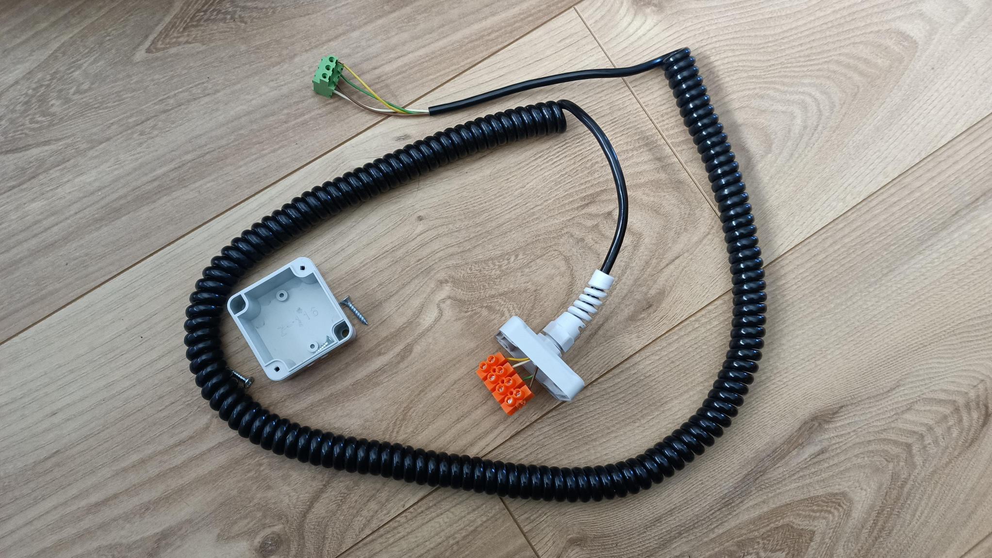

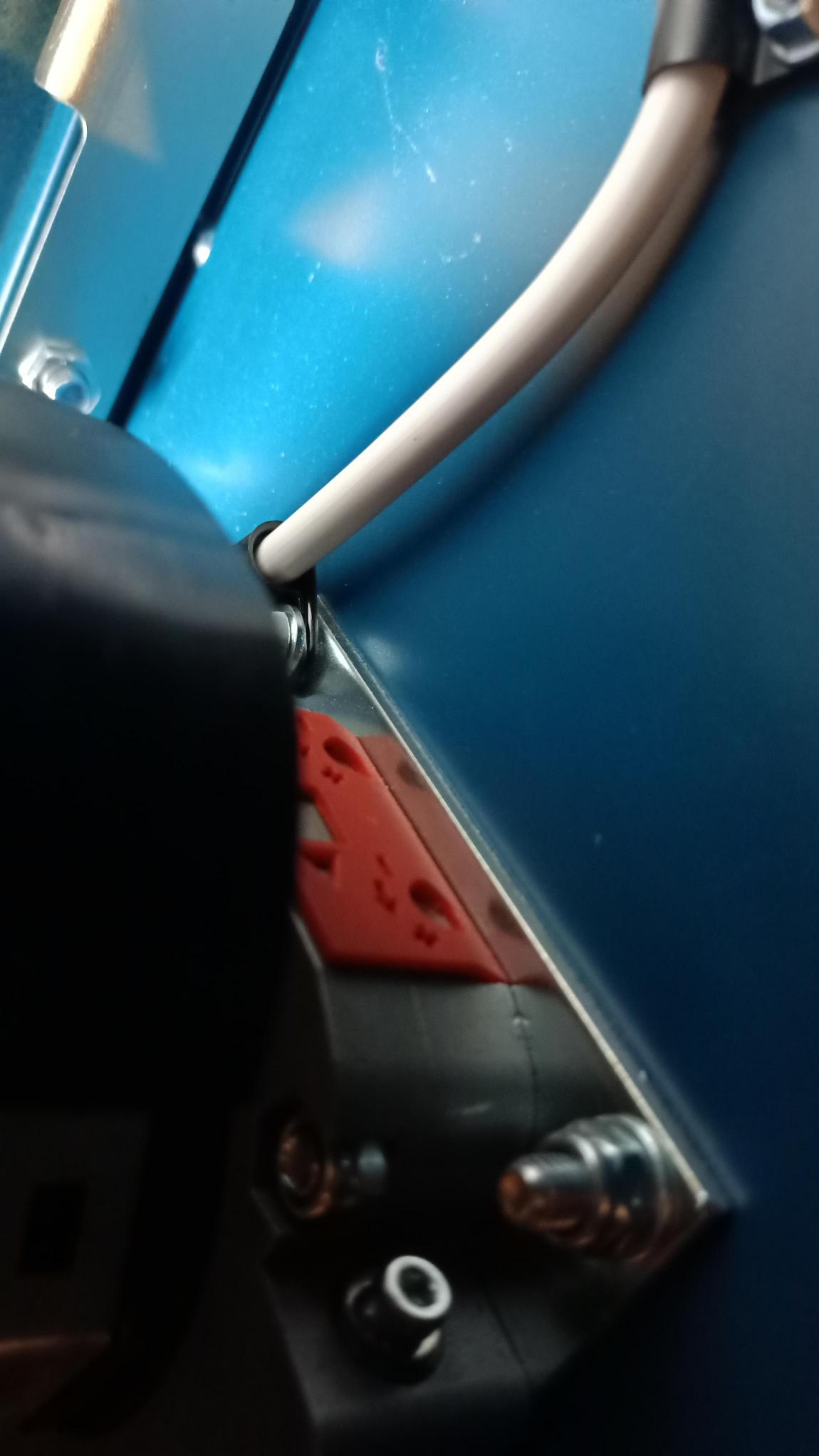

J'ai fait les connexions électriques nécessaires mais j'ai un souci pour connecter la "barre palpeuse" ou "le profile de sécurité de bord". (cf image 1) l'élément photographié ne correspond à aucune barre palpeuse présentée dans la notice. La seul illustration que je trouve c'est celle représentée par la seconde image... Mais je ne vois d'où proviennent les cables 1-2 et 3 et surtout je n'ai qu'une broche 3 câbles et un câble avec 4...

    Pourriez-vous confirmer que le dipswitch du canal 4 est bien réglé sur OFF ?
    Auriez-vous également d’autres photos des différents composants de votre barre palpeuse ? Pourriez-vous aussi nous préciser le modèle de cet accessoire (résistif ou optique) ?
