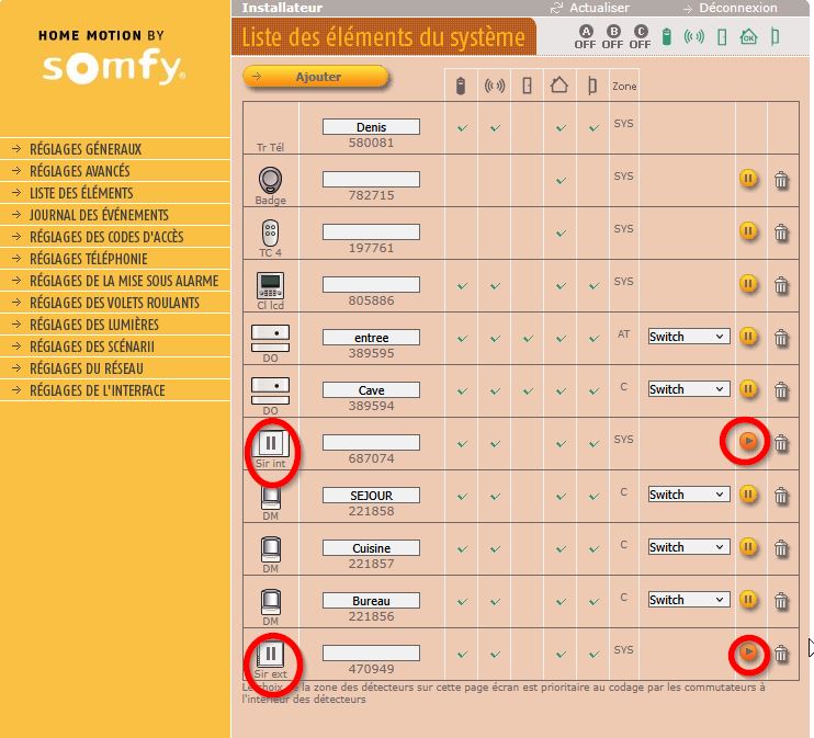

    Pouvez vous nous poser une capture de l'action que vous faites ?

    Bonjour Coyote,
    Merci de vous intéresser à ma question.
    En effet soit il y a une manip que j'ignore soit ....
    Je joins l'image de la désactivation des deux sirènes
    Denis

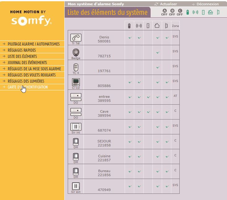

    Bonsoir,
    Je ne vois pas à quelle page vous faites référence. J'ai passé en revue tous les menus proposés et je n'ai rien vu de tel.
    à tout hasard, je me suis connecté cette fois en temps qu'utilisateur et voici la page en pièce jointe, mais là on ne voit pas l'activation des éléments.

    Par acquis de conscience je viens de mettre mes 2 sirènes sur pause.
    Je mets l'alarme sur ON et attends le retour, puis, ouvre la sirène inter, pas de déclenchement.
    Il est probable que la position des switch ne soit pas adaptée.
