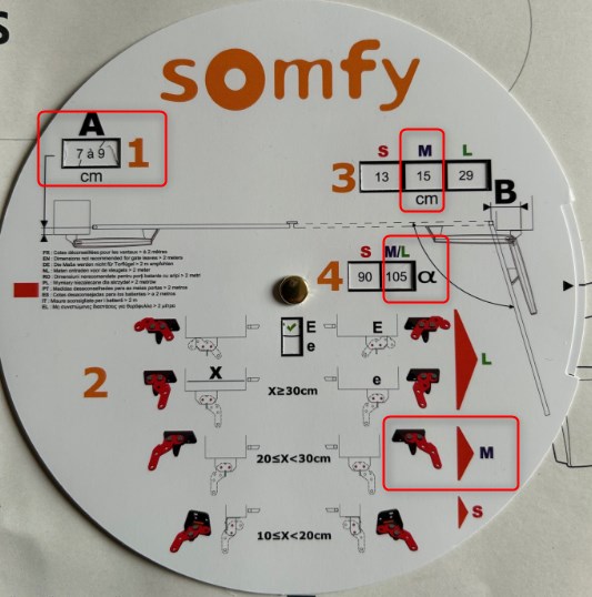

    j'ai réussi à ouvrir et fermer mon système en position 90°, par contre il faut que j'ouvre a plus de 90° et lors de la phase d'apprentissage si ma butée et au delà de 90° le vérin s'arrête à 90° et ensuite le système bug.
    Est-ce possible j'ouvrir le système a plus de 90° car sur le disque de position j'ai 105°?
    pouvez-vous m'aider?

    Bonjour Fabien,
    Il est tout à fait possible d'ouvrir à 105° si le disque de pose vous l'indique.
    Après, tout dépend de votre pose et donc de votre installation.
    Est-ce que le pignon du vérin se trouve bien au bout du moteur lorsque vos battants sont fermés ?

    67 / 100
    Bonjour voila mon disque de pose, est-ce correct selon vous?
    Merci de votre aide.
    Quentin B.
    Quentin B.
    Quentin B.
    Bonjour Fabien,
    Si vous suivez les indications du disque comme sur la photo, cela devrait fonctionner normalement.
    Auriez-vous des photos de votre installation ?
    Pouvez-vous également préciser les côtes A et B présentes sur celle-ci ?
