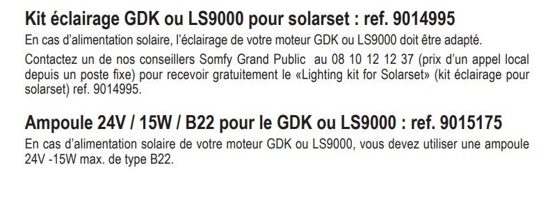

    Je me remanifeste, je trouve dans la document Somfy qu'il est possible d'associer un éclairage á un portail alimenté par solarset contrairement á ce que dit Coyotte dans sa réponse.
    (Voir fichier joint)
    Qu´en est-il exactement?

    Le Coyote il sait encore ce qu'il dit contrairement à vous !
    Vous mettez en lien un système obsolète depuis plus de 10 ans et fonctionnant en 24v, donc la tension délivrée par le Solarset.
    Or, votre box Invisio fourni un éclairage de zone déporté en 230v.
    Vous pourrez sans doute nous expliquer comment le Solarset peut alimenter cet éclairage dans ces conditions ?
    De plus, comme déjà dit par le coyote, à part les cellules et le flash, le Solarset ne peut alimenter aucun accessoire ni même en contact sec (visio sur bornes 30/31/32).
    Si des doutes subsistent suite à mes réponses je vous invite à contacter votre installateur et/ou le service technique Somfy au 0820.055.055.
    https://dimelo-answers-production.s3.eu-west-1.amazonaws....
    Ce descriptif se rapporte à une installation pour moteurs de garages obsolètes, vous, c'est un portail.
    Maintenant, il est vrai qu'avec les éclairages Led les conditions changent.
    Ensuite, il ne faut pas mélanger l'alimentation de secours de 9,6 V et une alimentation solaire 24 V. L'appareil le détecte et agit selon sa programmation usine.
    Mais surtout, il faut bien regarder les caractéristiques de la motorisation à exploiter et son comportement en cas d'alimentation secteur ou solaire ou batterie de secours.
