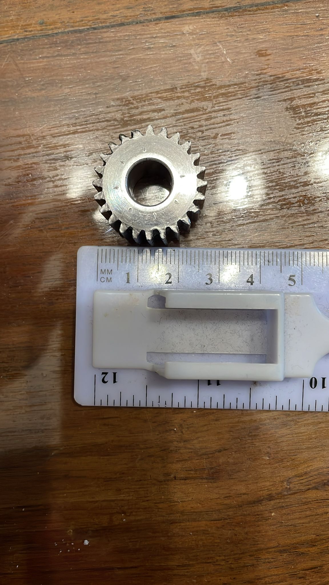

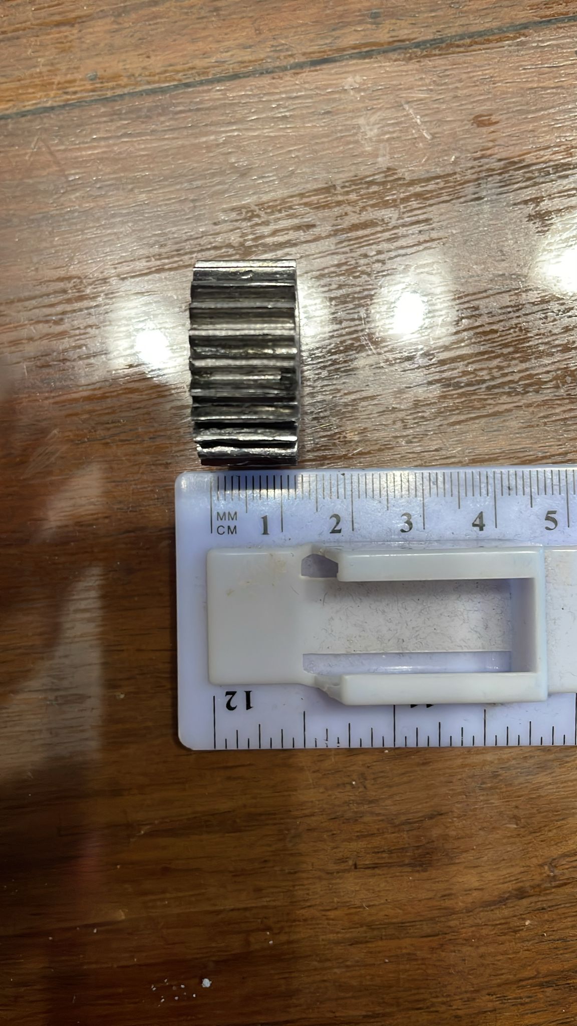

    Ensuite, vous avez la gentillesse de nous montrer une photo d'un pignon détruit.
    Vu la nature de sa destruction je vous invite à soumettre ce pignon à une expertise qui révélera ce dont je constate moi-même, c'est à dire une rupture suite à un choc violent imputé dans le battant.

    J'ai bien tout lu et surtout regardé les 3 photos.
    Depuis que je passe ici, je n'ai jamais vu ce pignon décrié ici, ça ne veut pas dire que vous êtes le seul à avoir eu ce problème.
    Il y a certainement une cause sérieuse de cette casse, mais on ne peut pas l'analyser au seul vu de ces photos.
    Il serait surprenant que seul ce pignon ait subit des dégâts, qu'en est-il des pignons adjacents ?
    Vous avez d'autres photos.
    De mon coté sauvegardiste et réparateur, j'aimerais bien analyser ce moteur et le remettre en état si possible comme je le fais pour d'autres mécanismes ...
    Si cette pièce est disponible en SAV, je comprends que Somfy ne la propose qu'aux professionnels tout en sachant ce que je pense de certains professionnels dont ce genre de réparations n'est pas la spécialité ni de leur compétence.
    Vous pouvez donner les dimensions de ce pignon, diamètre et hauteur ?

    le pignon centrale à pour dimensions
    Dia ext 13mm,
    Dia pied 9mm
    12 dents
    Longueur 21.5mm
    dia de l'ax 4mm

    Je ne suis pas du tout d'accord avec l'analyse de Richy !
    Il est évident que la destruction de ce pignon et de ses satellites adjacents n'est pas du à un défaut ou à une mauvaise qualité. Déjà, un défaut c'est tout de suite qu'il apparait pas dans 5 ans.
    Moi aussi j'ai acquis par mes longues années de travail à savoir observer les cause d'une casse d'un ensemble mécanique.
    Vous dites dans votre message initial que ce gond vous a finalement cassé les pied depuis le jour de l'installation du portail ?
    A qui allez vous faire croire que ce gond motorisé a été renvoyé sous garantie et plusieurs fois selon vos propos et que Somfy n'aurait semble t-il pas "vu" ce pignon cassé ????
    Non mais franchement, un peu de sérieux ! Si ce gond depuis le début fonctionnait mal, le SAV Somfy (que je connais très bien ) a pour mission de trouver les causes d'une panne.
    Il a donc obligatoirement démonté ce gond et n'a obligatoirement rien constaté d'anormal.
    Alors, aujourd'hui, vous venez avec tambour et trompette dire et affirmer que vous avez réussi à trouver la cause alors que Somfy, sûrement qu'il est con? n'a pas trouver la panne ?
    Moi, je vois nettement que ce pignon a pris cher suite à des conséquences qu'on ne nous dit pas.
    Le plus souvent, une pignonnerie de moteur se détruit par un choc violent causé par on ne sait quoi, et/ou les rafales de vent alors que le portail est resté en position ouvert.

    Pourriez-vous me transmettre un max de photos des pièces détruites, avec dimensions approximatives pour envisager une reconstruction, à l'adresse de contact https://forum.somfy.fr/users/6899912

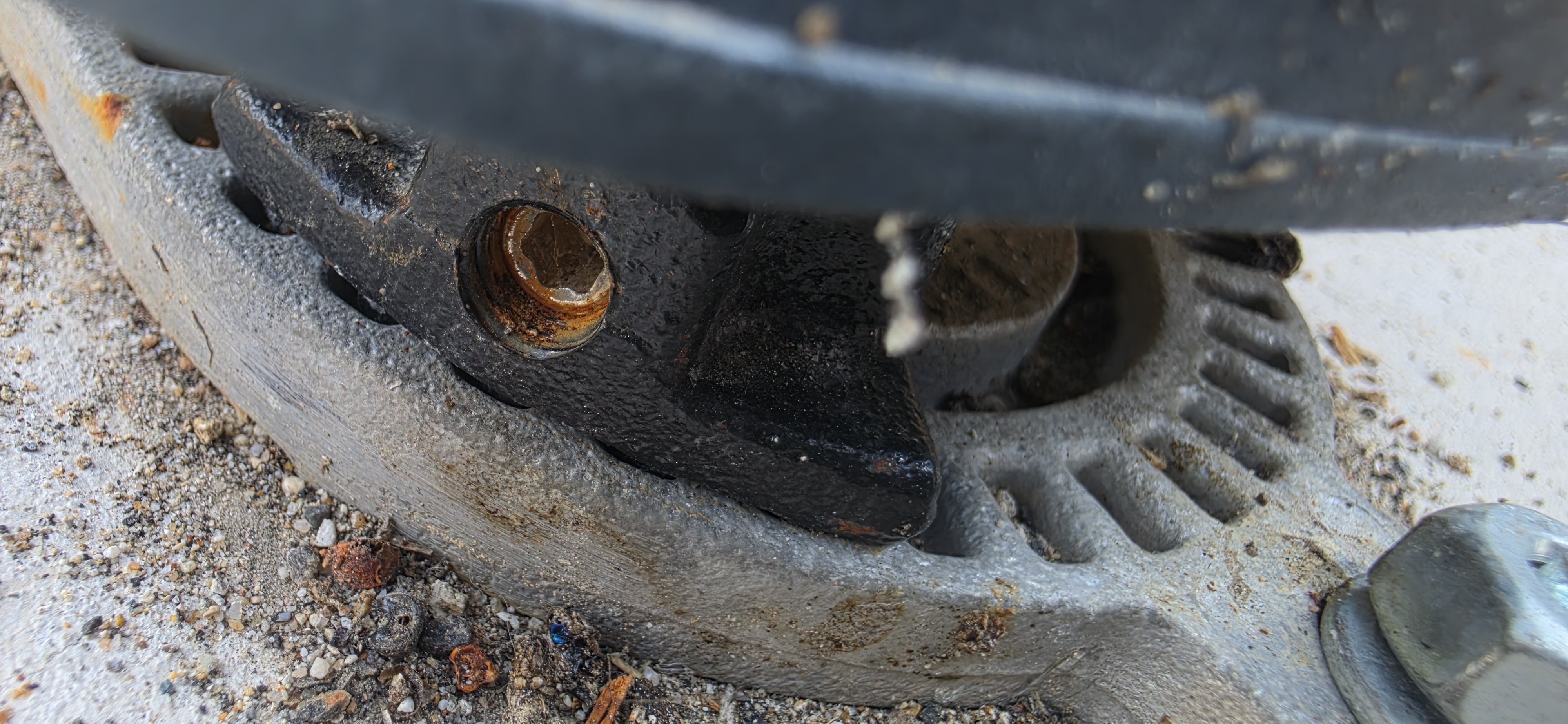

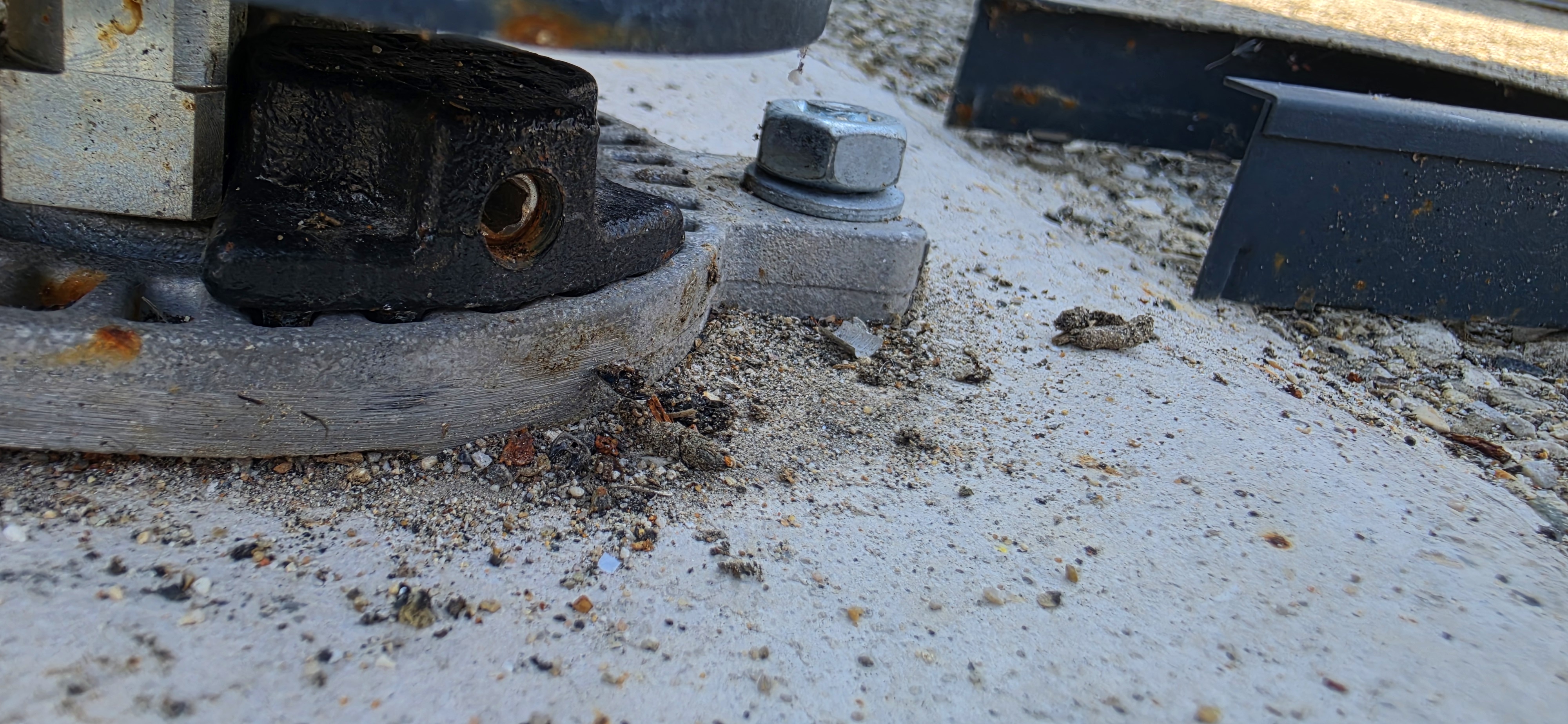

    J'ai fais installer un portillon et un portail double battant avec des moteurs Invisio, avec la visio V500 Pro IO et un clavier supplémentaire.
    À la mise en route les techniciens ont pris comme butées d'ouverture les 2 murets placés à droite et à gauche.
    C'est donc les côtés des battants, opposés aux moteurs qui butent contre les murets.
    Ils n'ont pas réglé correctement les vitesses de ralenti et les forces.
    Résultats, les supports ont commencés à se désceller des piliers.
    Ils sont venus renforcer les fixations et m'ont demander de bien vouloir régler moi même les vitesses et forces.
    Ce que j'ai fais, je n'ai pas de problème avec les configurations.
    Suite à mon insistance à dire que les murets ne pouvaient pas faire office de butées, ils ont trouvé qu'il fallait placer des petites butées métalliques au pied même du moteur.
    Mais il n'en avait pas.
    Je me suis souvenu alors que j'avais récupéré 2/3 pièces laissées sur le chantier après leur départ.
    Et là miracle, je retrouve une petite butée.
    Mais juste une seule.
    Et depuis 1 an je me bats pour qu'il me fournissent la seconde butée pour le battant qui butte toujours sur le muret.

    Bonjour et merci pour votre réponse.
    Le problème n'est pas que cela abime le battant, l'installateur lui même ayant placé une petite butée caoutchouc contre le muret.
    La problème est que, le battant arrivant en contact avec le muret, et que les paramètres de vitesse et de force d'acostement n'étant pas réglés, cela faisait un tel levier de force que je voyais les tiges filetées d'ancrage des supports contre les piliers plier, et même commencer à désceller celles-ci pourtant scellées avec du scellement chimique.
    Avec les cachés posés, je ne m'en suis pas aperçu de suite.
    La petite butée est justement là pour que ce ne soit pas le battant qui fasse office de butée.
    Vous enlevez le battant, le moteur s'arrêtera sur cette petite butée.
    Et aucune force ne s'applique sur le battant ni les fixations.
    D'ailleurs, le battant équipé de la butée, ne touche pas le muret.
