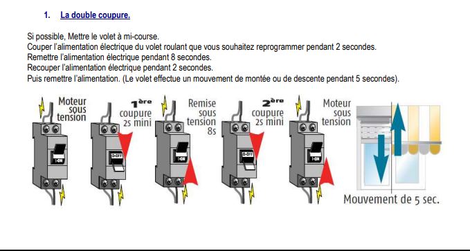

    Merci pour votre réponse, pour le store banne en question j’ai un sunea IO, pour les volets j’ai juste radio IO sur le devis
    A priori le SUNEA est bien dans la liste ce compatibilité ci jointe
    https://assets3.keepeek.com/medias/domain7918/_permalinks...
    Il faut ouvrir la mémoire avec la double coupure

    Oui c'est ce que j'ai fait 2 fois, avec en plus l'obligation de re regler les buttées ensuite, mais quand j'essaie de l'associer au kit de connectivité ensuite (en remettant le mode Prog 3s), la tentative d'appariement ne fonctionne pas sur le kit.
    OK
    Deux causes possibles
    Le transfo ou la prise qui sert a alimenter le KIT n'est pas assez puissante. Branchez votre Kit sur un chargeur de smartphone récent.
    Le protocole IO est en défaut sur le Kit et il faut poster le N° de PIN pour qu'un Yello puisse vérifier.
