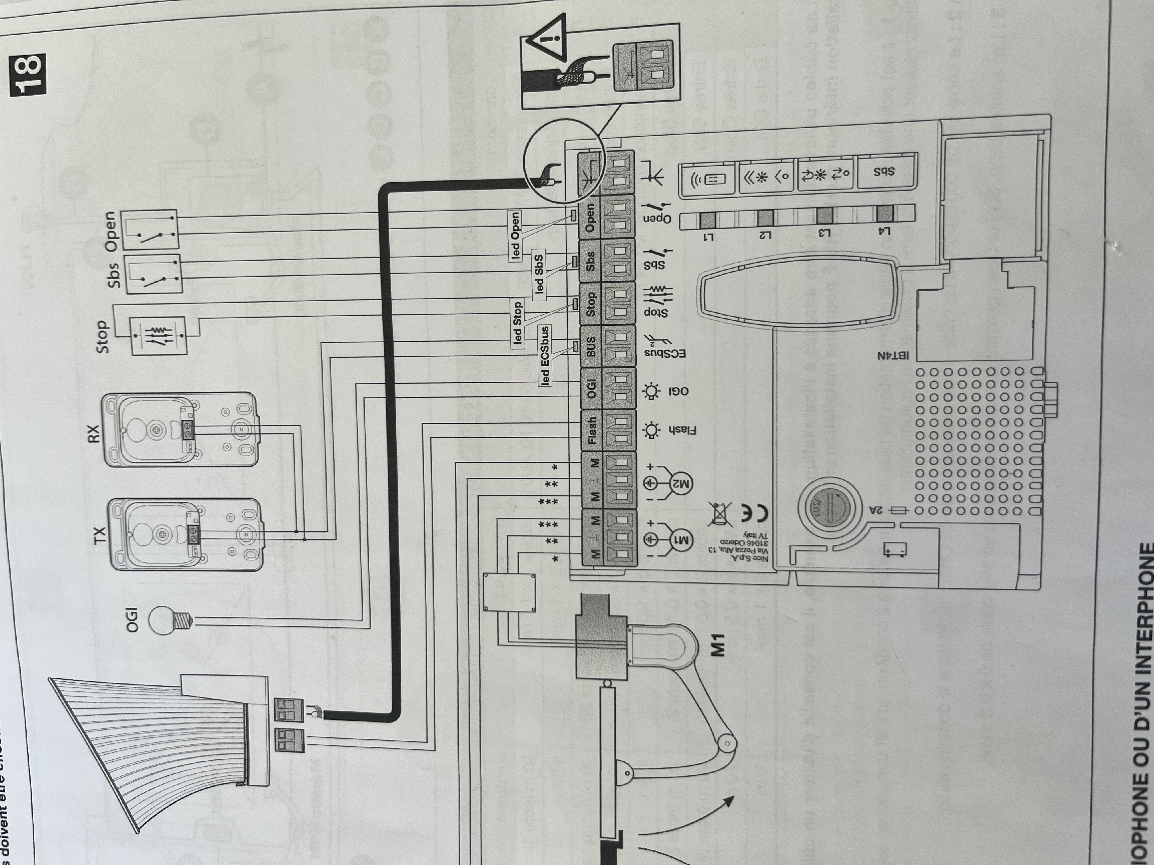

    Votre raccordement platine de rue au moteur est mal fait.
    Vous avez raccorder sur Open alors que c'est sur pas à pas.
    Vérifiez.

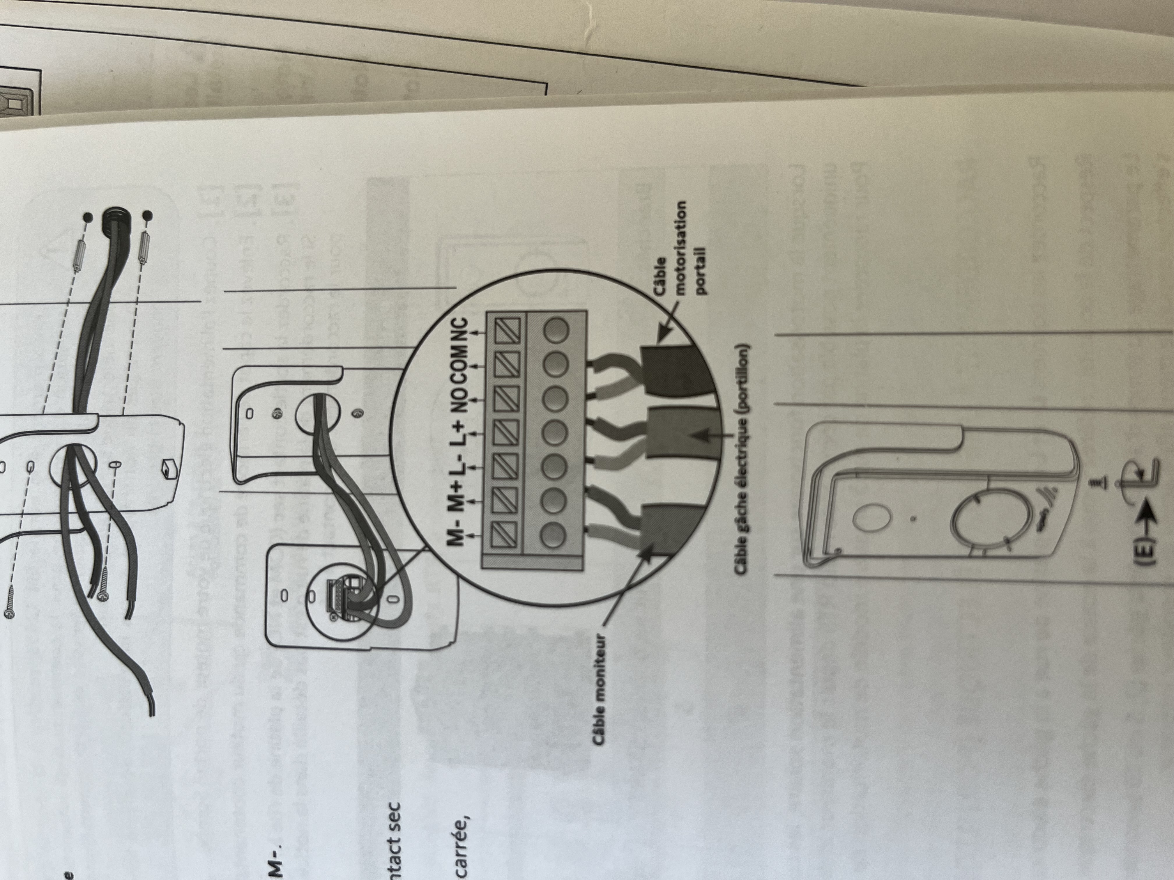

    La platine de rue est raccordée comme sur le schéma sauf que je n’ai pas de gâche.

    Quelle est la sortie pas à pas svp?
    Merci.

    Voici le schéma

    Je remercie le Coyote pour sa réponse, son diagnostic est le bon j’ai modifié les branchements et tout marche.
    Merci à tous pour votre participation.
