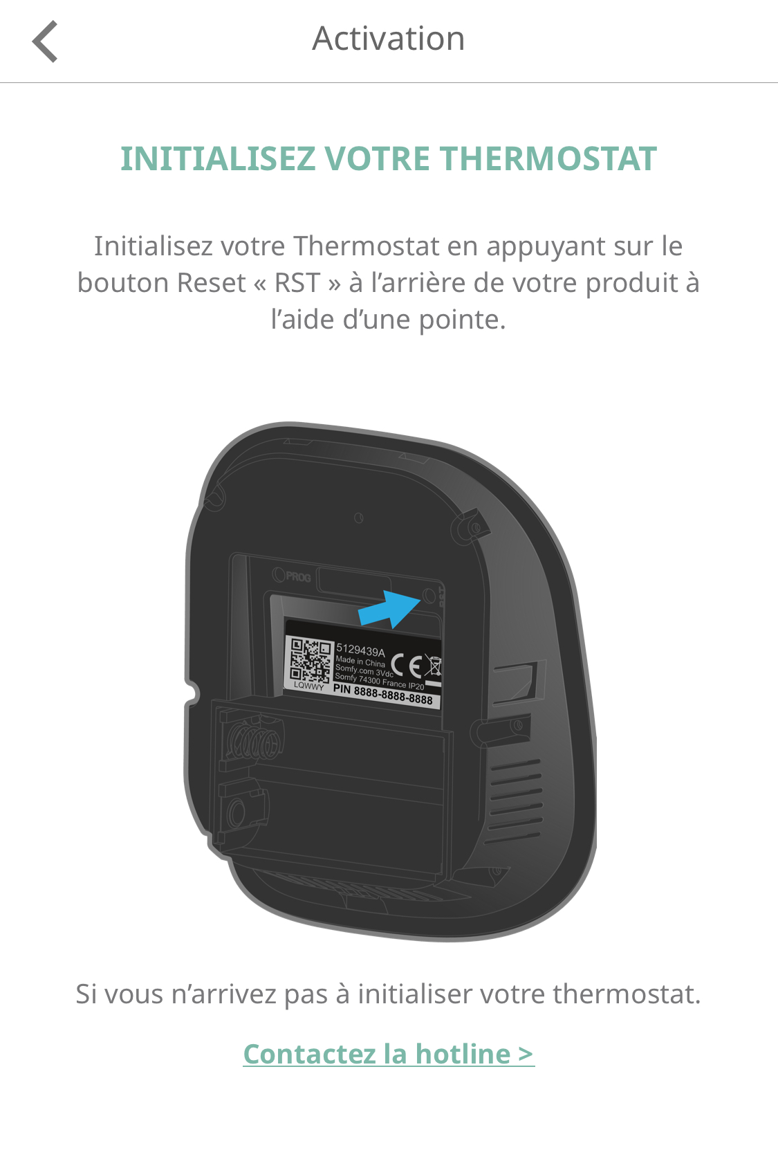

Je viens d'acquérir un logement dans lequel les anciens propriétaires avaient installé un thermostat connecté filaire v2 de Somfy (avec sa gateway), qu'ils pilotaient à distance avec leur smartphone.
J'ai installé l'application Thermostat de Somfy, j'ai créé un compte, j'ai commencé à suivre la procédure d'appairage qui me conduit à connecter la gateway à mon Wifi, à lier la gateway au thermostat. Mais ensuite l'application me demande d'initialiser le thermostat en appuyant sur RST à l'arrière : je le fais (même en attendant plusieurs secondes) mais il ne se passe rien et je ne peux pas passer à l'étape d'après (cf. capture d'écran en PJ).
Que dois-je faire ?
