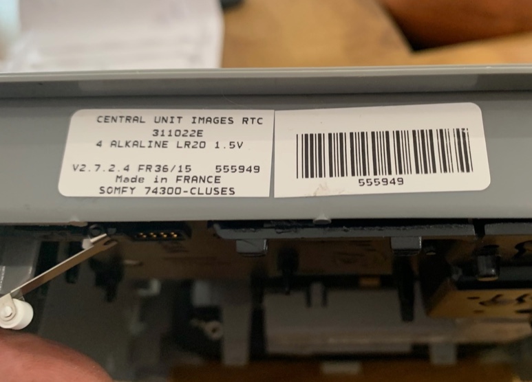

Est ce que un Yellow pourrait faire un reset sur une centrale protexiom achetée d'occasion N° de la centrale 555949 IP 2480-03 la mienne fonctionne mais a défaut DNS

    Un Yellow's ne peut pas intervenir sur un système non rattaché à Somfy Protect.
    La remise à zéro figure en fin de notice et consiste à retirer une pile et à la remettre tout en gardant le bouton prog appuyé.

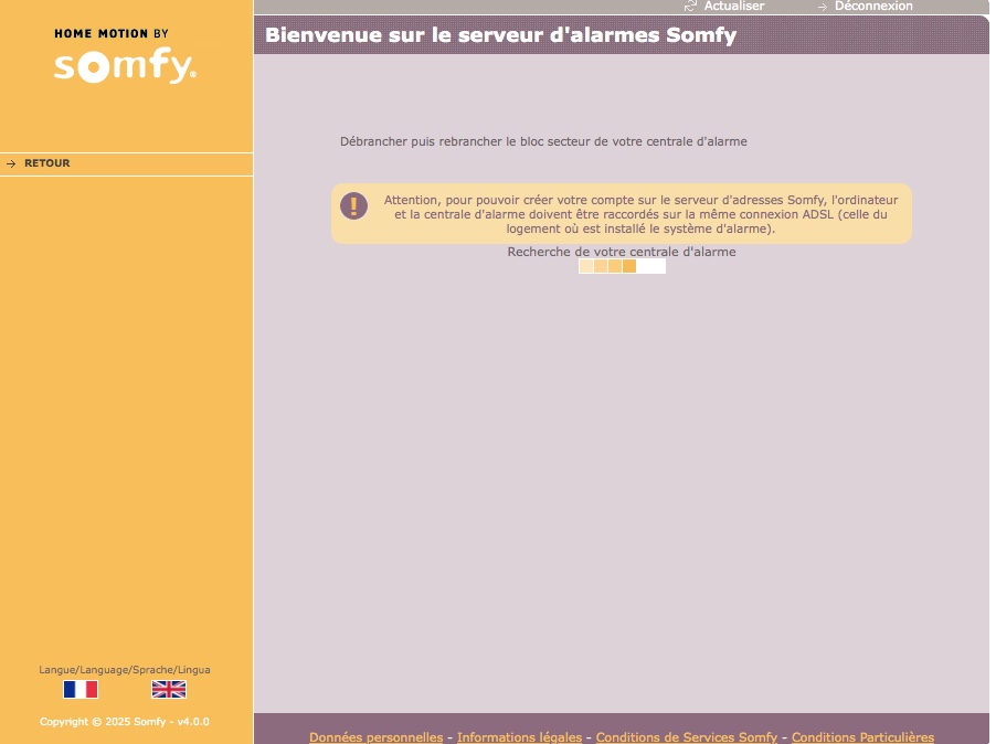

    Je ne comprends pas la réponse j'ai acheté une alarme d'occasion et je n'arrive pas à créer un compte sur le serveur Somfy apparemment parce que cette centrale appartient déjà
    à quelqu'un
