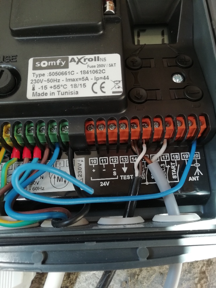

    Votre Axroll présente des signes de faiblesse.
    Pouvez vous poser une photo de son étiquette.

    Ci joint la photo

    Tout est ok. Il est de 2018 ce qui n'est pas vieux.
    A votre place je tenterais ceci : retrait des 2 TC actuelles et ajout de 2 TC neuves.
    On à vu des cas où une TC foutait sa merde, mais impossible de savoir laquelle, d'où la suppression des deux.
