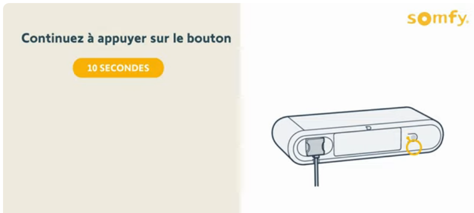

    Bonsoir Alexis
    Il faut faire un Reset de la Switch en appuyant avec un trombone pendant 10s dans le petit trou en dessous a coté du bouton Prog.

    Bonjour Jacky,
    malheureusement la box reste hors tension, rien ne s'allume.
    Merci quand même
