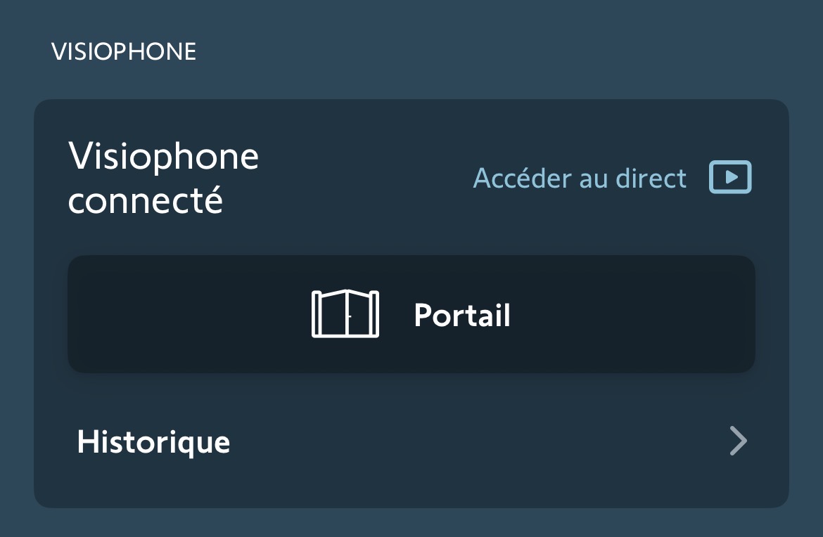

Depuis l'installation, je reçois bien les notifications sur l'application, mais l'action ne s'effectue pas : le portail ne s'ouvre pas.
Pourtant, si je fais un pont entre les bornes 5 et 6 (START) directement sur le moteur, le portail s'ouvre sans problème.
Le portail s'ouvre également sans souci avec la télécommande.
Je ne comprends donc pas pourquoi ni le visiophone ni l'application Somfy Protect ne déclenchent l'ouverture.

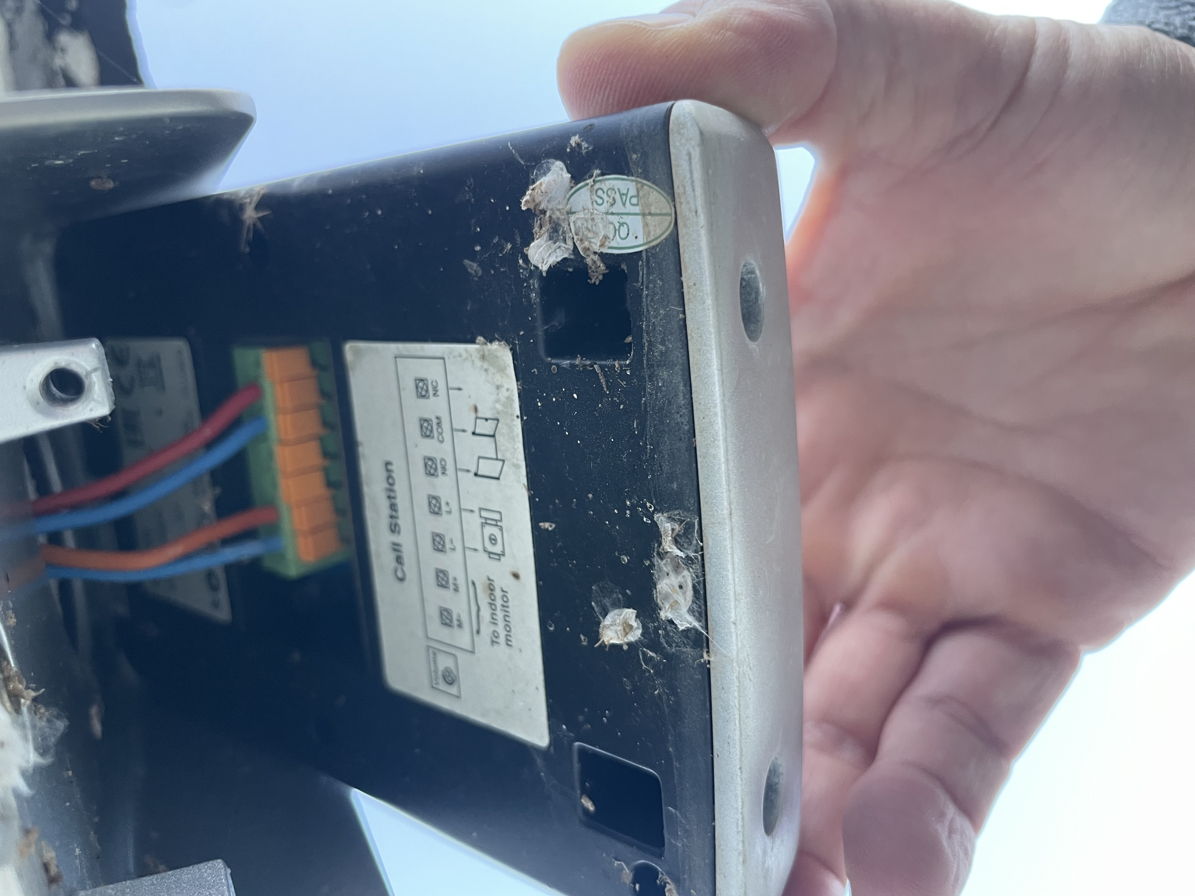

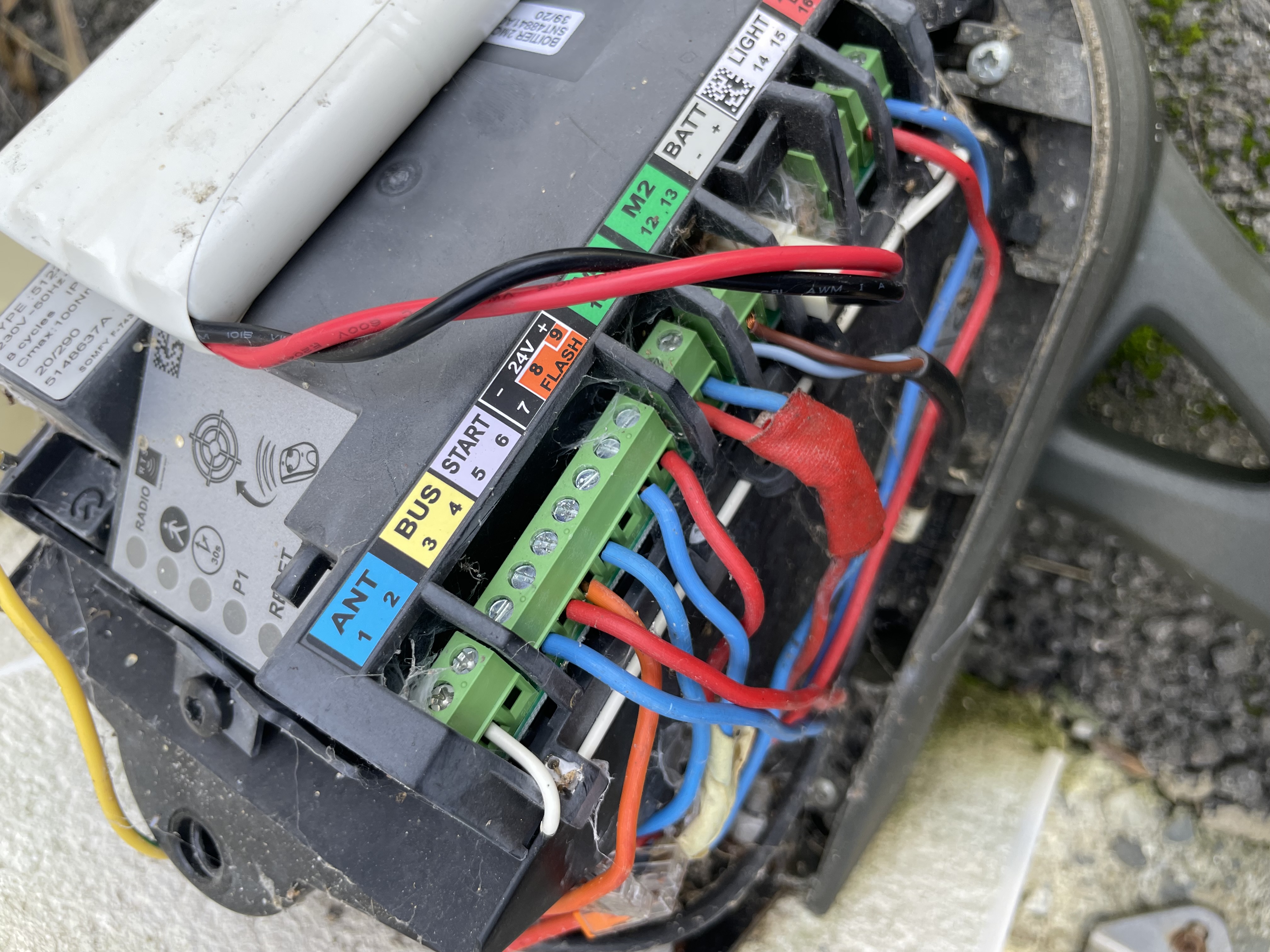

Vous avez bien raccordé No/Com de la platine à Start du moteur, ou, vous avez affecté le moniteur en mode radio ?
Bonne soirée
Bonsoir,
Oui ci-joint quelques photos.
Cdlt.
Vous êtes sûr de ne pas avoir commis d'erreur ?
Je vois une couleur différente partir de Com (rouge) et arriver sur 5 (orange).
A vérifier.
sur la photo je venais d’inverser pour voir s’il y avait du changement
Ok, donc vous envoyez du 24v sur un contact sec qui est libre de potentiel ?

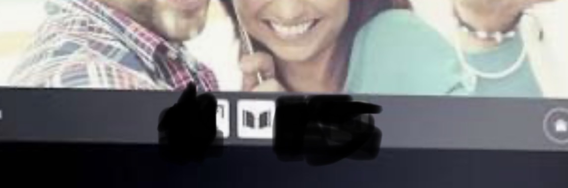

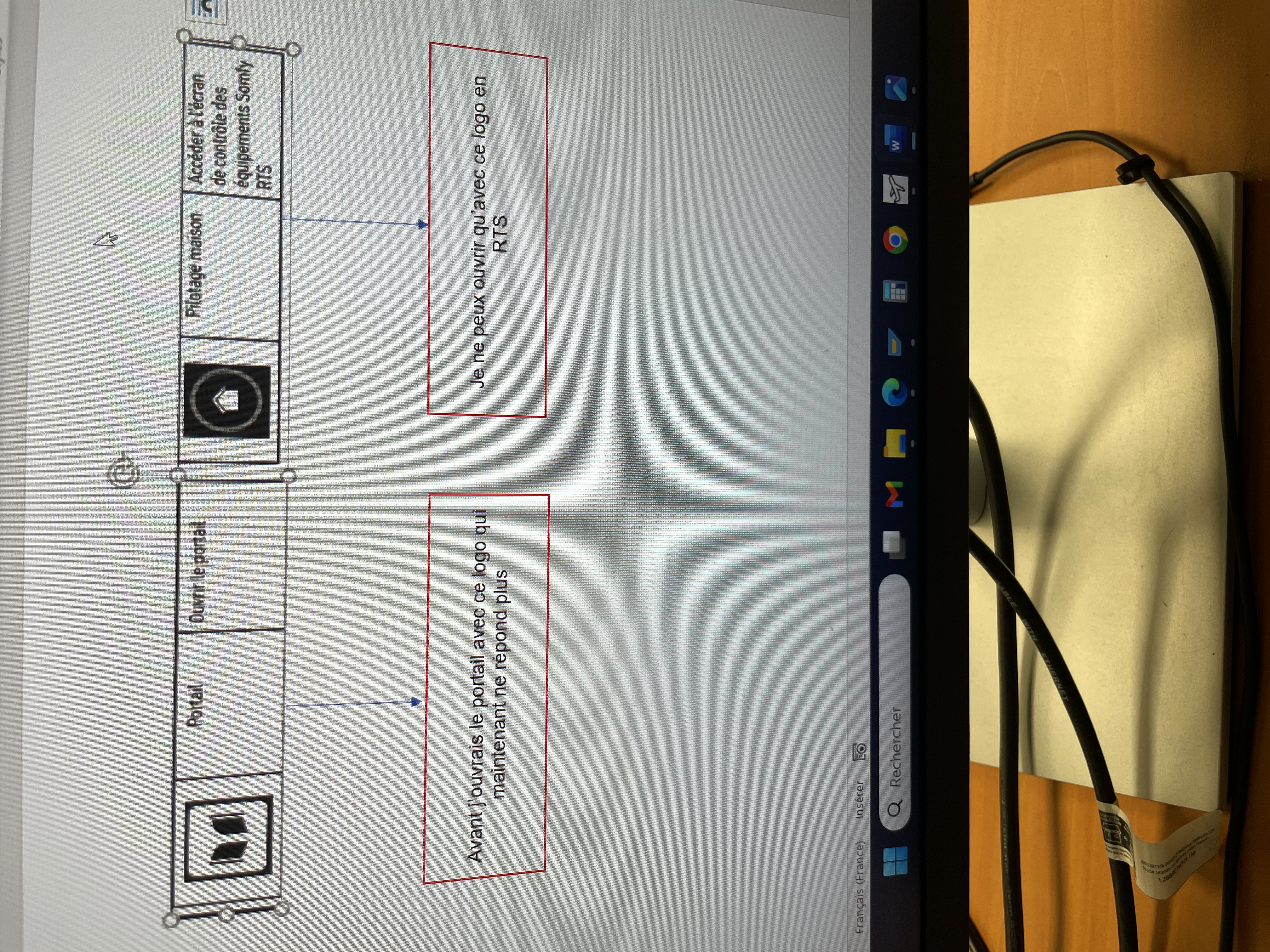

Autre info sur l’écran du visiophone intérieur depuis quelques temps je ne pouvais ouvrir le portail qu’en RTS qu’avant je pouvais le faire directement en appuyant sur le logo joint en photo.
Ajout de photos

je n'ai juste inverser les fils bleu et rouge de com et no et sur le moteur 5 et 6 start .
Non, au vu de votre photo on voit nettement que vous envoyer le +24v (Com) sur le contact sec 5 (start).
Est-ce la cause du dysfonctionnement, c'est pas sûr; mais en tout cas c'est impropre.

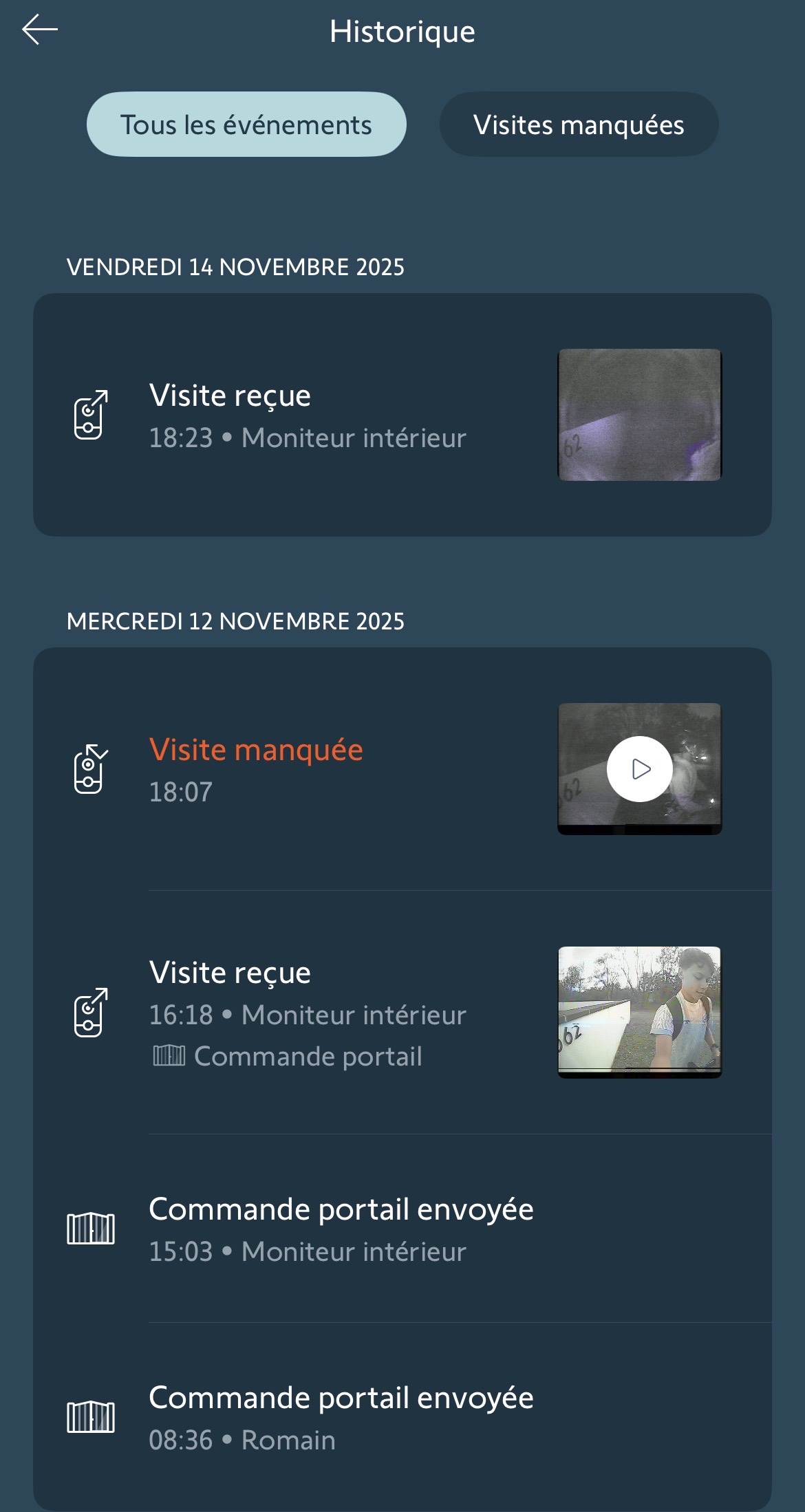

je reçois bien sur l'appli les alerte sur mon téléphone quand une personne sonne mais je ne peut pas ouvrir de l'application Somfy protect et n'y du visiophone intérieur.
