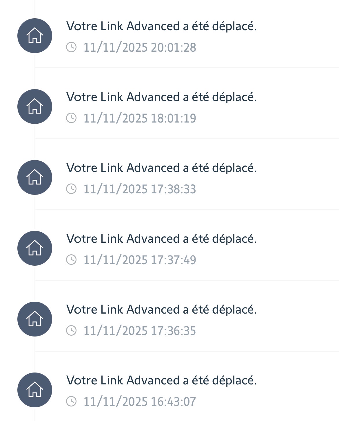

Je rencontre un problème avec mon Link Advanced : au moindre bruit, il émet un signal sonore et je reçois une notification indiquant « Votre Link Advanced a été déplacé », même lorsque l’alarme est désactivée.
Cela peut se produire jusqu’à une dizaine de fois par jour, notamment lorsque mes enfants jouent à proximité. Pourtant, le Link Advanced est installé en hauteur sur un meuble, il ne bouge donc pas réellement.
J’ai l’impression qu’il y a un problème de sensibilité du détecteur de déplacement du Link Advanced :
Pourquoi un simple bruit est-il interprété comme un mouvement ?
Et pourquoi cette alerte sonore est-elle émise même lorsque l'alarme est désactivée ?
Je constate également que lorsque l’alarme se déclenche, je reçois systématiquement une notification indiquant un déplacement du Link Advanced lié au bruit de la sirène.
Pour l’instant, j’ai dû désactiver l’autoprotection du Link Advanced pour ne plus être dérangé, mais ce n’est évidemment pas une solution satisfaisante.
