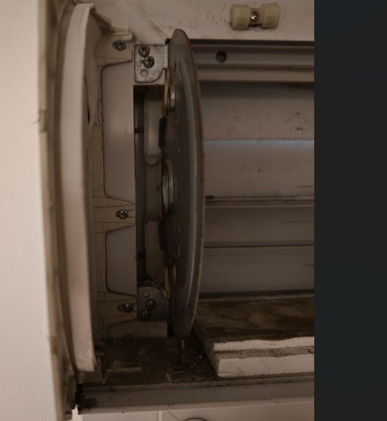

J'ai démonté mon volet pour savoir si je pouvais installer un rms 1700.

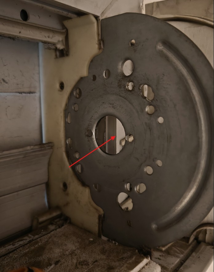

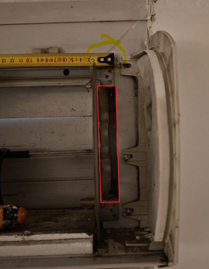

Comme vous les voyez sur la photo 1 et 2, mon coffre volet type bloc-baie est encastré de plusieurs centimètres dans le doublage/mur de façade.
Ce qui fait qu'il reste moins de 3 cm de libre sur le côté des flasques métalliques. Du coup j'ai un doute sur le support adéquat.
Dois-je installer le 8b ? Passera t'il dans les 3 cm, voir photo 1 ? Côté gauche, l'axe passera lui aussi très proche du mur (photo 3).

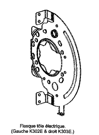

    Bonsoir.
    Il faudra percer votre flasque acier de votre coffre Grégoire avec un trou de 65 mm et de poser un support omega somfy.
    Il existe des flasques avec poinçonnage Somfy mais introuvable aujourd'hui.

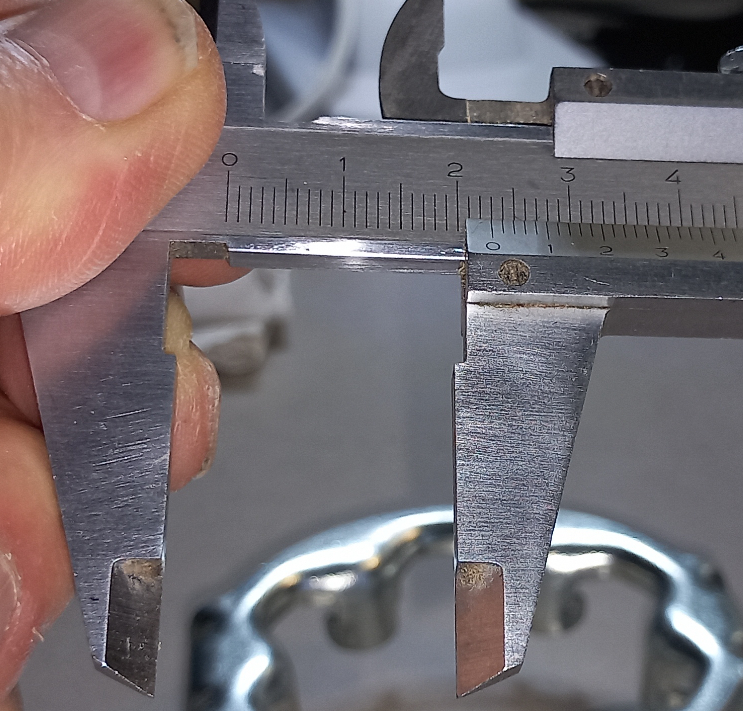

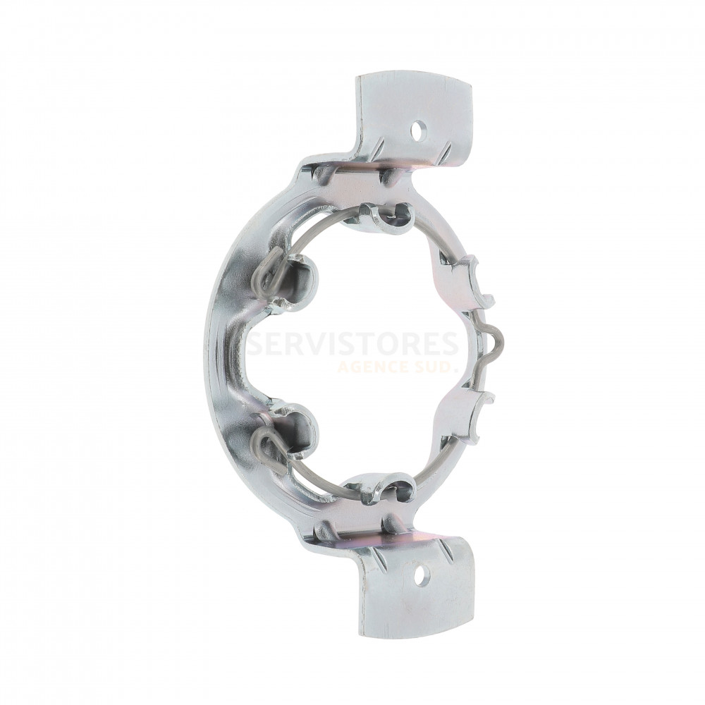

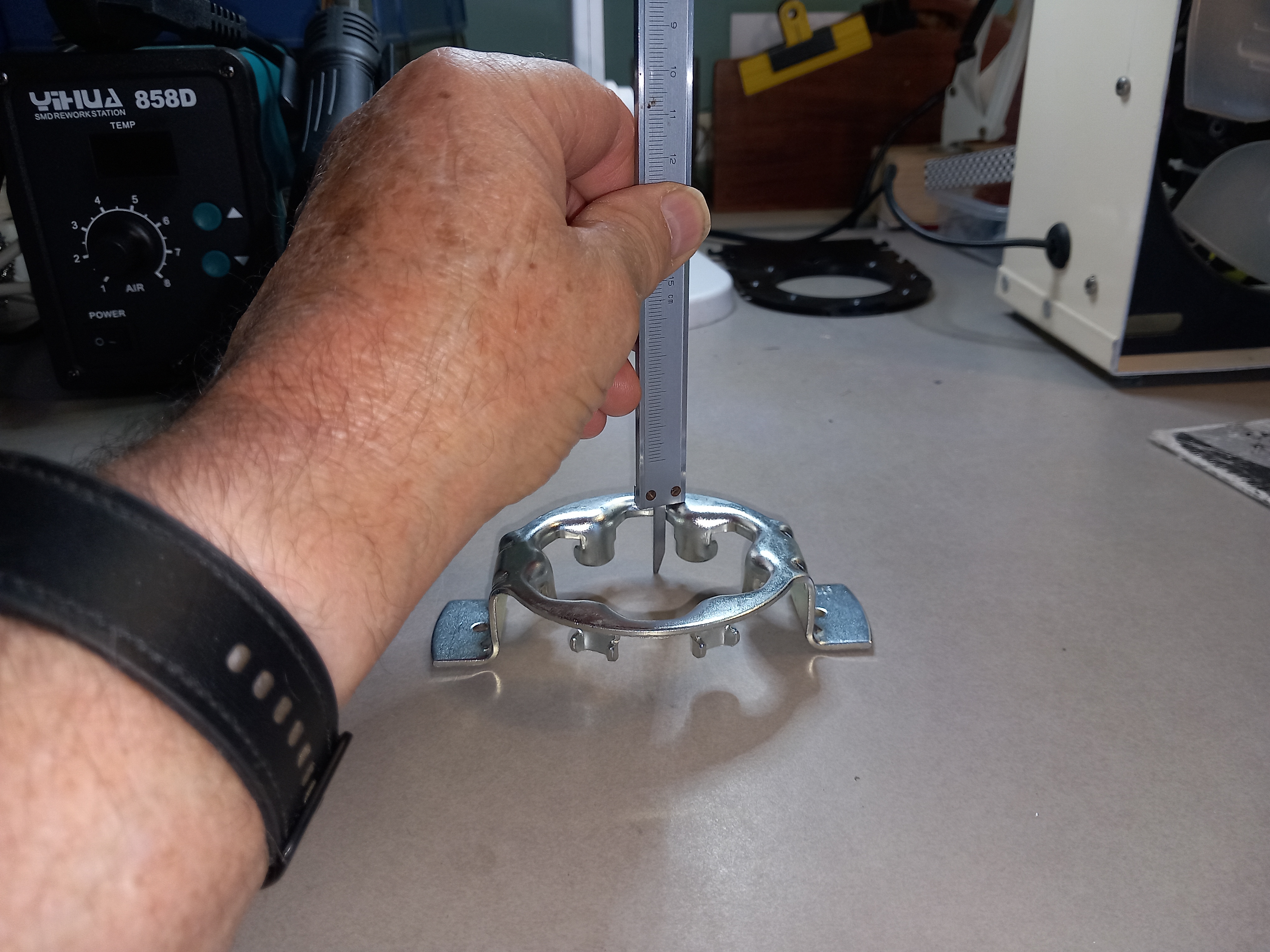

    Cependant, pourriez vous me confirmer que vous m'indiquez bien d'utiliser le support 8b de la notice d'installation (voir PJ). Si oui, pourriez vous m'indiquer son épaisseur ?
    Si c'est plus de 2,5 cm, je crois que cela ne fonctionnera pas pour mon coffre.
    Si jamais, il y a t'il un autre support qui fonctionnerait ?

    Parfait, merci beaucoup pour votre retour.
