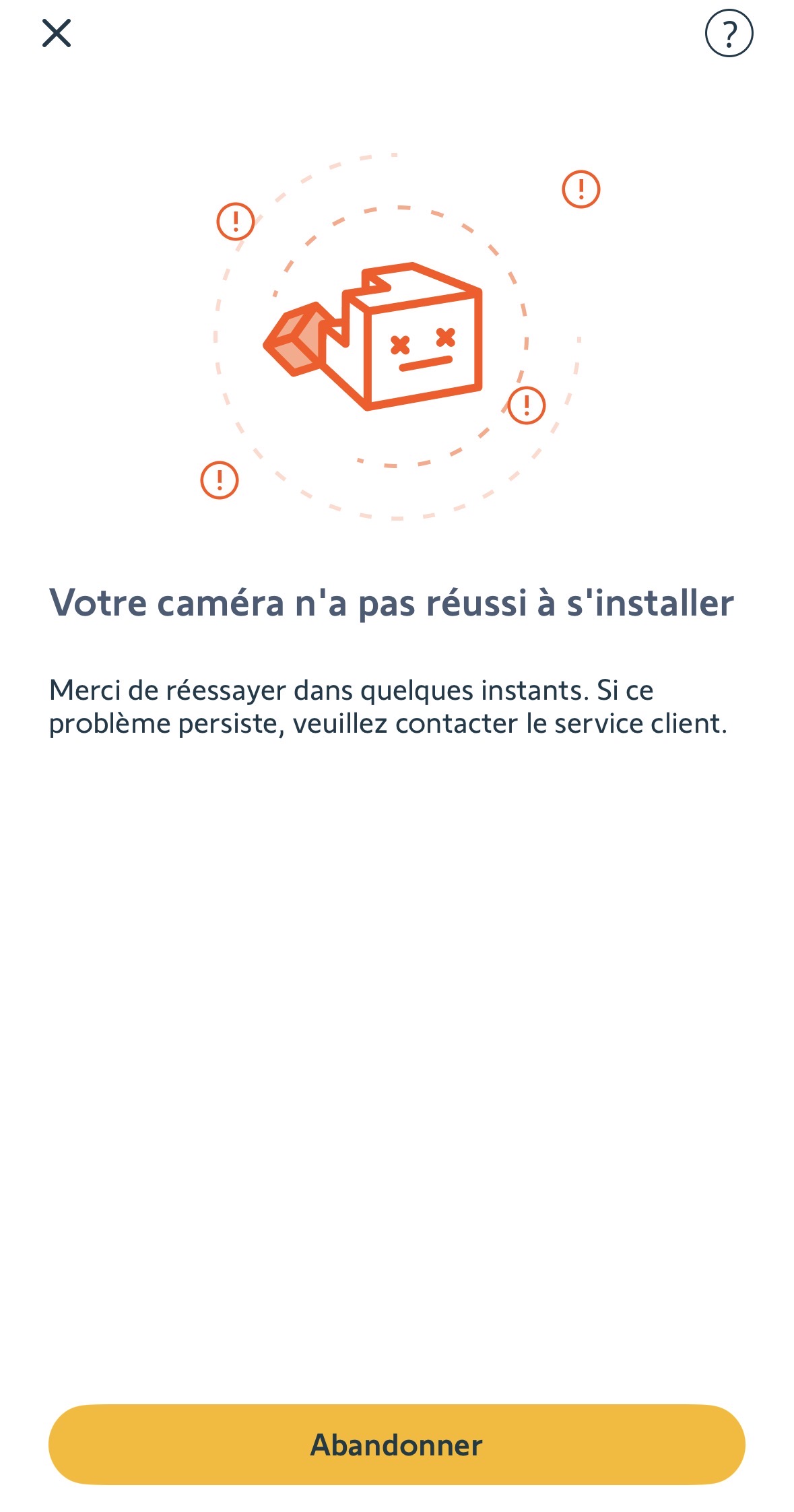

Étant satisfait de ma première caméra intérieure, j’ai acheté une seconde caméra intérieure récemment, mais malheureusement elle ne se connecte pas à l’application Somfy.
J’ai suivi la procédure de reset plusieurs fois, essayé sur différents smartphone (IOS, Android) mais la procédure s’arrête après la recherche de la caméra en m’indiquant que ma caméra n’a pas réussi à s’installer.
La led clignote bleu et elle est bien connectée au réseau wifi 2.4Ghz comme l’autre caméra.
Le numéro de la caméra : 0076B1070BD72502C
Merci d’avance pour votre aide, je suis dans l’impasse pour trouver une solution…

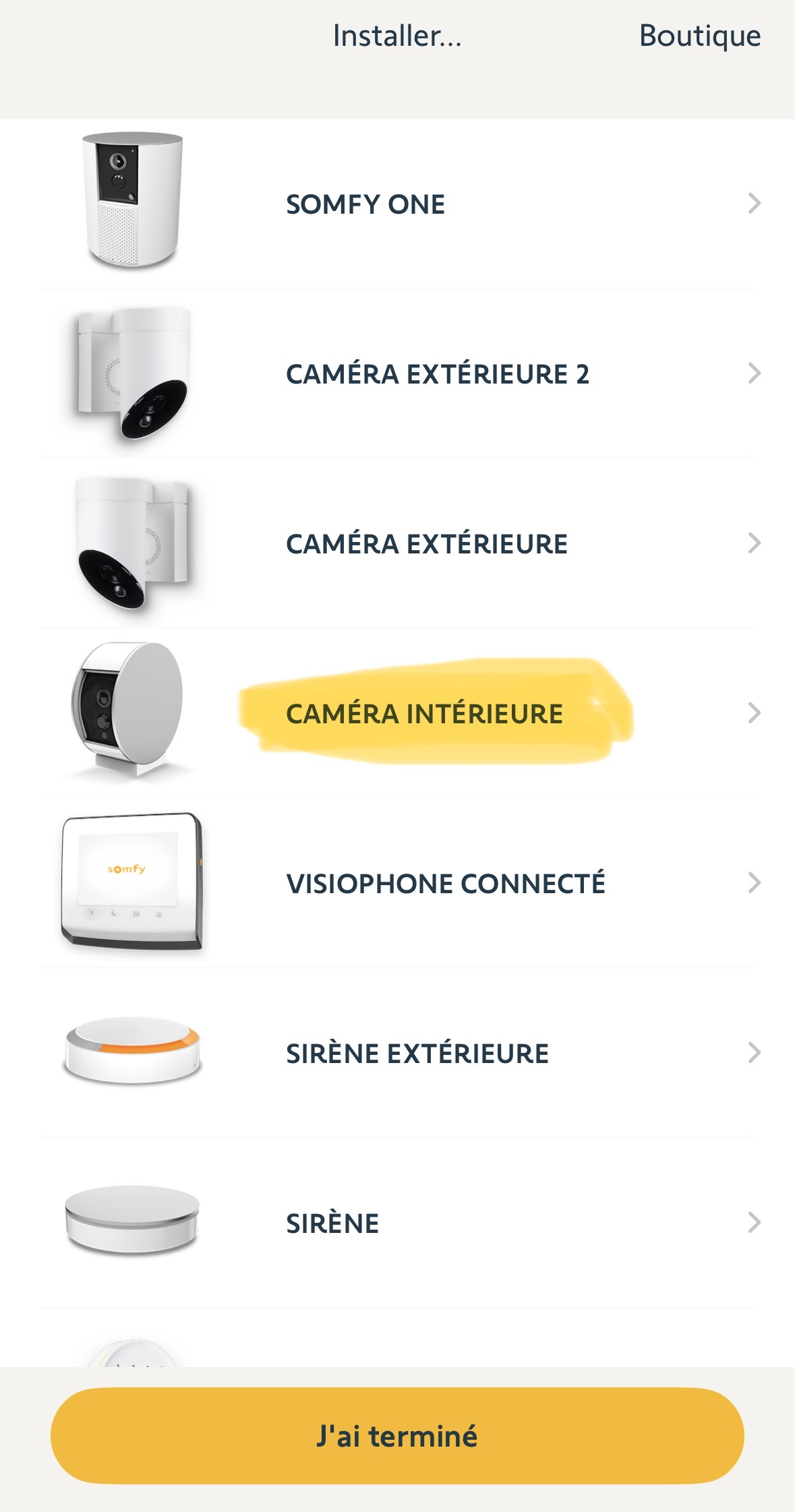

    Bonjour Morgan,
    Non car il s’agit d’une caméra intérieure.
    J’ai donc logiquement utilisé l’option caméra indoor.
    Merci de me redire si je me suis trompé.
