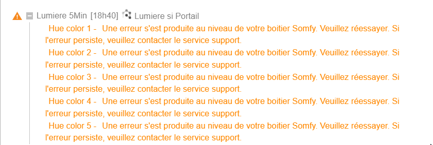

    bonjour,
    j'ai un log de l'erreur. Je crois que c'est assez clair !
    Ce qui est clair c'est que la liaison Tahoma/Hue dysfonctionne.
    Le seul point particulier dans votre installation c'est le Switch réseau.
    Avez vous essayez sans Switch ?
