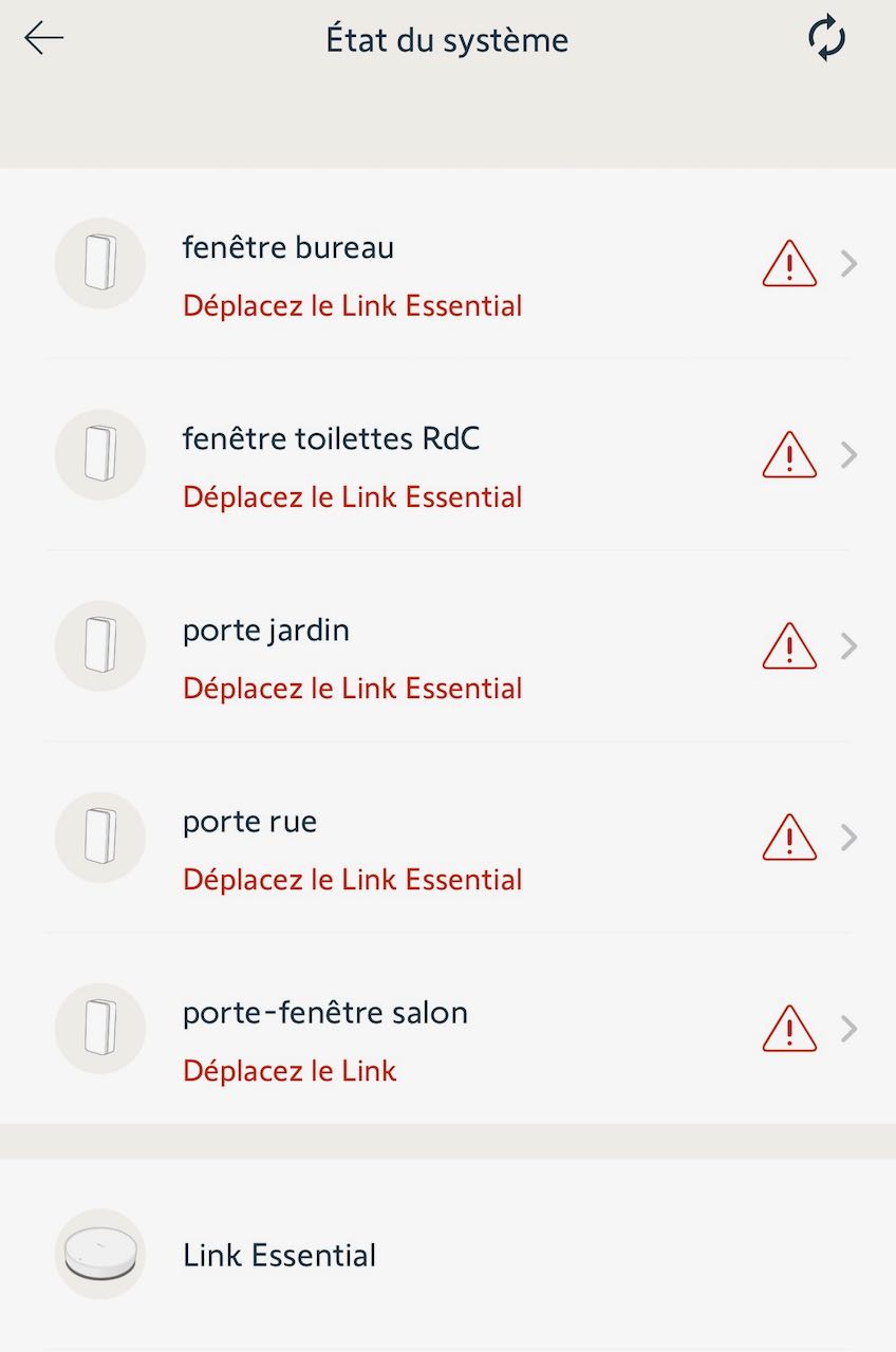

Déplacez le link ?
Mon système d'alarme m'indique en permanence dans "Etat du système" de déplacer le link essentiel pour plusieurs de mes équipements.
Le link est au coeur de la maison, à moins de 10m de tous les équipements. Même certains équipements à moins de 5m affichent le message.
J'ai changé le Link pour un Link essentiel, en espérant résoudre le problème mais c'est pareil.
Les piles viennent d'être changées.
Merci de votre retour.

    Bonjour Reynald
    Ce message indique que les piles des détecteurs sont en fin de vie
    Changer les piles des intellitags concernés et recalibrer les si nécessaire, et pour les radars, il faut changer la pile et lancer un diagnostique pour qu'il prenne en compte le changement.
    Nota : Pas de piles rechargeables.
    Lancer un Diagnostique si les messages persistes.

    J'ai déjà changé toutes les piles, sans succès.
    Vous avez lancé un diagnostic pour que le Link prenne en compte ?
