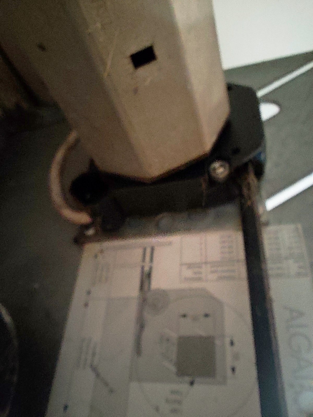

Depuis une semaine ma porte de garage s'ouvre trop, au delà de la fin des coulisses. Quand la porte descend elle s'enroule sur elle même avant de redescendre d'un coup. J'ai une moteur type F880D10D avec Axroll. Je ne trouve pas les butées pour faire un réglage adapté à l'ouverture et je trouve rien sur la notice du moteur. En PJ les photos de l'axe de transmission. Pour info les réglages sont identiques à l'autre porte de garage que j'ai à côté.
Merci d'avance pour votre aide

    Les boutons de FdC sont soit derrière la tête ou en dessous.
    A l'aide d'un petit miroir vous devriez les trouver.
