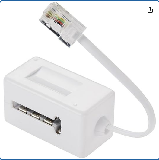

    Branchez la prise téléphonique du transmetteur sur la prise téléphone derrière la box internet.
    Si vous avez encore les anciennes prises gigogne en forme de "T" inversé il vous faut un adaptateur RJ45/Prise T comme sur l'image jointe
