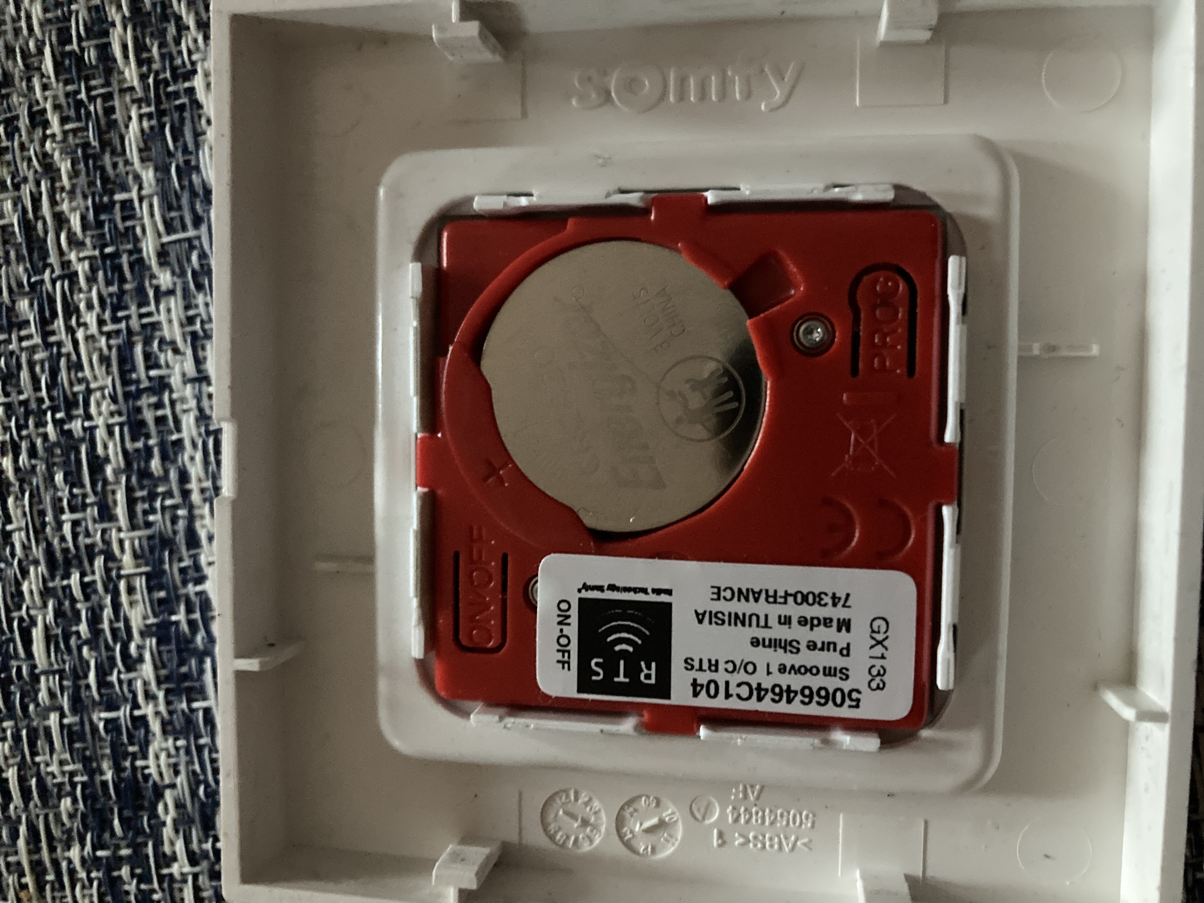

    Pour affecter le smoove, paragraphe 8.1 à 4.
    Ca ne fonctionne pas ?
    Si vous ne pouvez pas affecter le smoove vous ne pourrez pas aller plus en avant dans la mise en service.

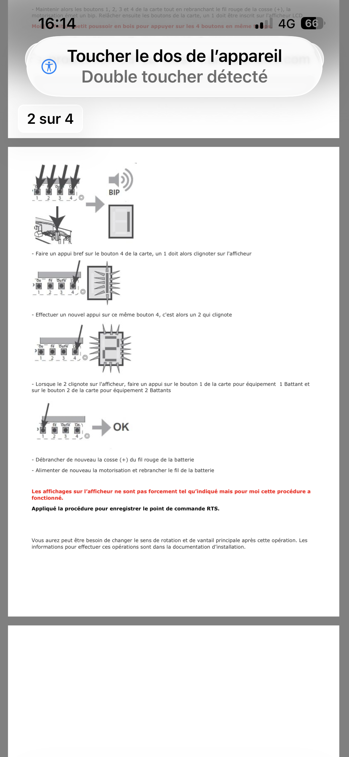

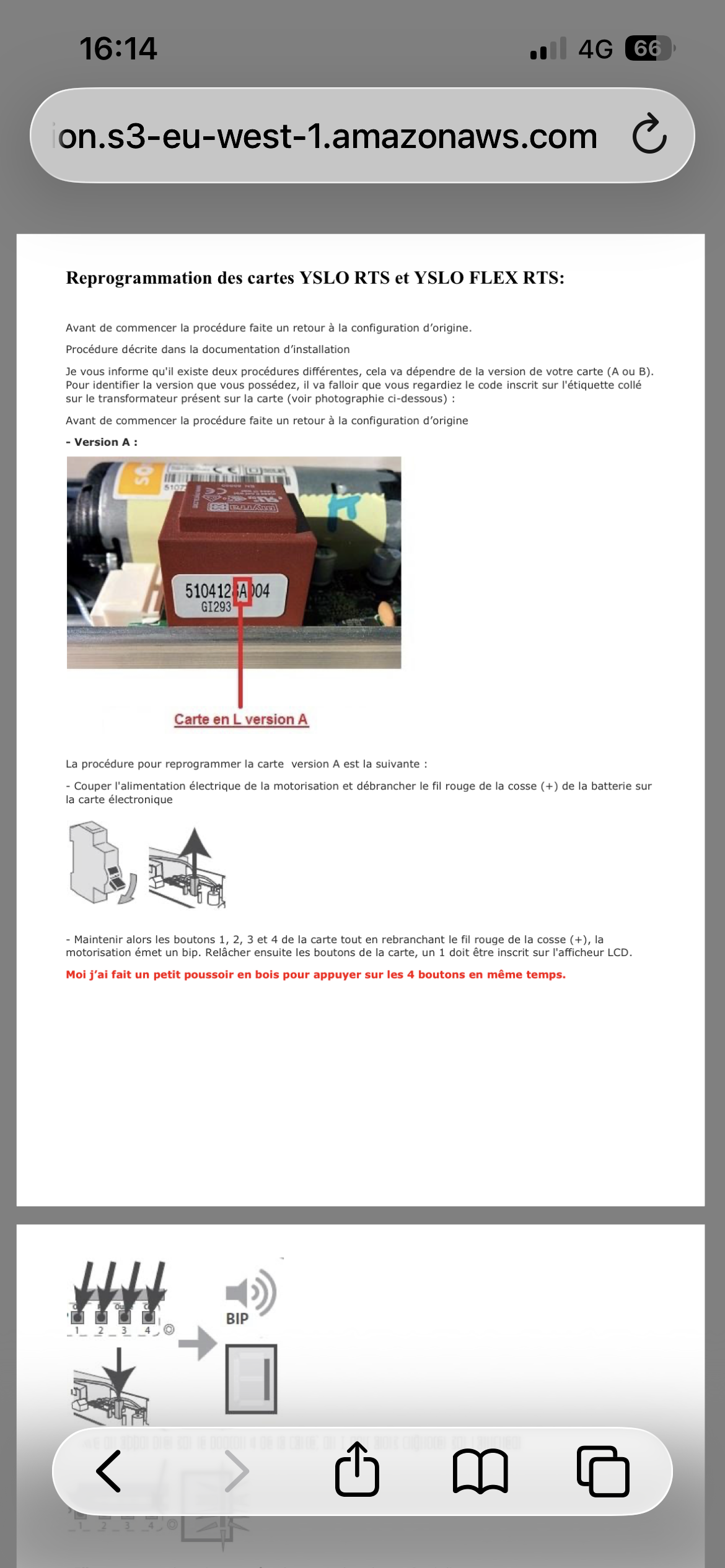

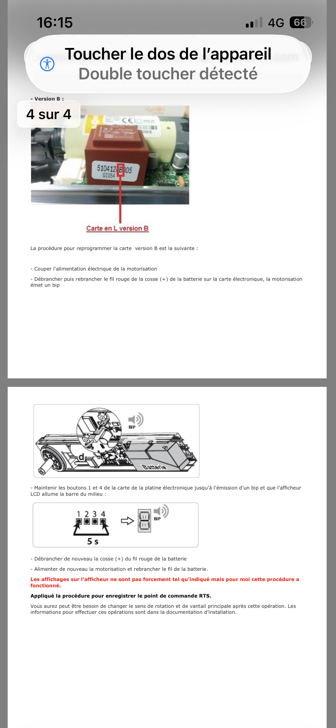

    Bonjour le Coyotte tout d’abord merci de l’aide que vous avez bien voulu m’apporter pour la résolution de mon problème je voulais vous informer que j’ai trouvé la source du problème il fallait reprogrammer la carte avec des procédures différentes en fonction de la lettre À ou B je vous joint le lien https://dimelo-answers-production.s3-eu-west-1.amazonaws.... cela pourra aider quelqu’un d’autre qui aura le même problème vous aviez raison le technicien a passé la matinée pour rien en me disant que les moteurs étaient morts et qu’il fallait les changer j’ai persévérer et tout fonctionne comme avant bien cordialement
