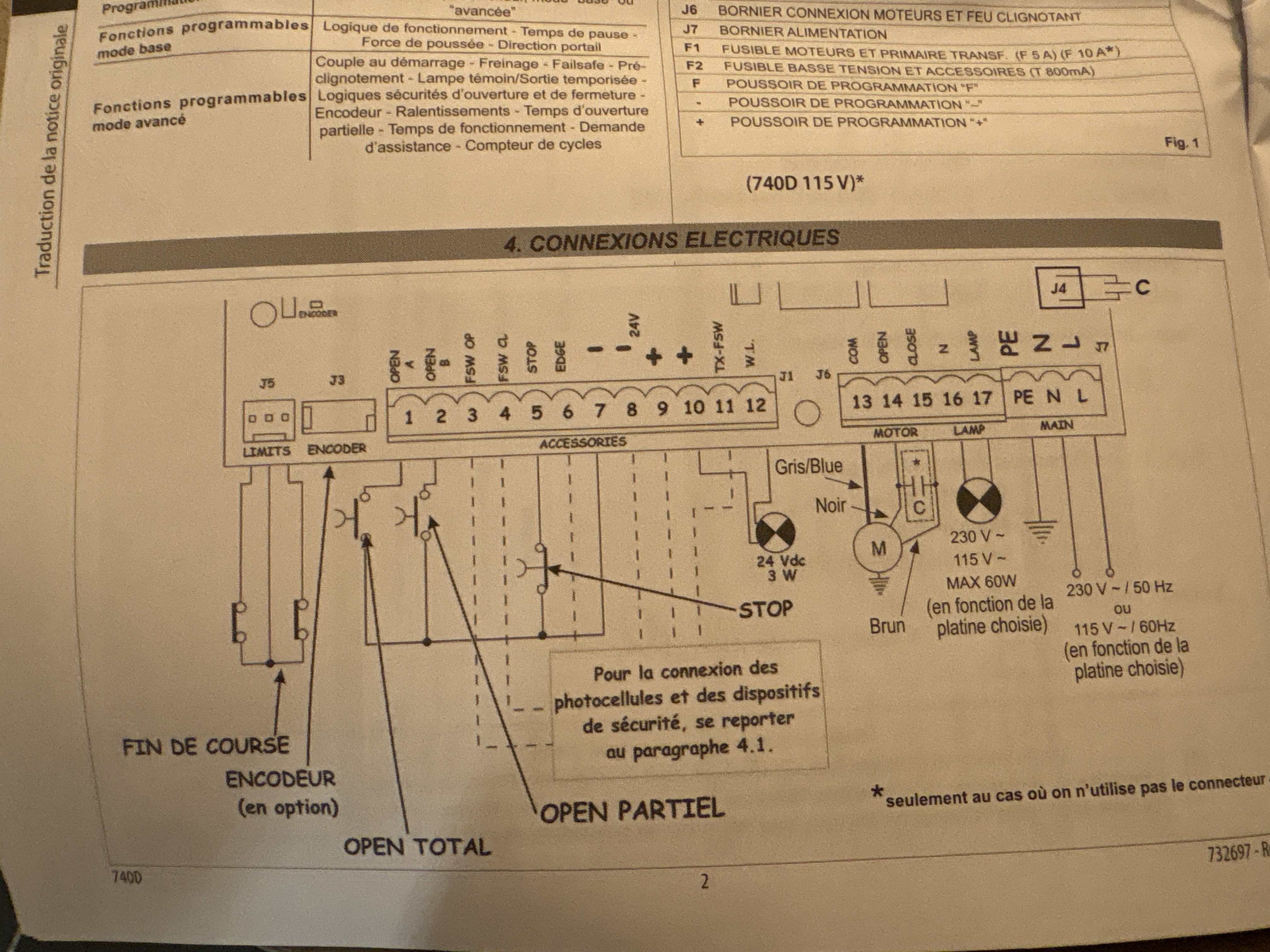

Je recherche le câble pour mettre les récepteur rts somfy pour le portail coulissant faac 740d . Car j’ai essayé des combinaisons mais rien ne fonctionne
Merci à vous de votre réponse

    8/9 moteur = 24v sur 1/2 récepteur.
    7/1 open total sur 3/4 récepteur.
    7/2 open piéton sur 5/6 récepteur.
    Pour vérifier, contrôlez la présence du 24v permanent.
    Contrôlez le contact sec par shunt bref <0.5s sur 7/1 = ouverture, nouveau shunt = stop, dernier shunt = fermeture.
    Bonne soirée

    Merci tous les tests fonctionne quand je veux l’utiliser avec la tahoma cela ne fonctionne pas
