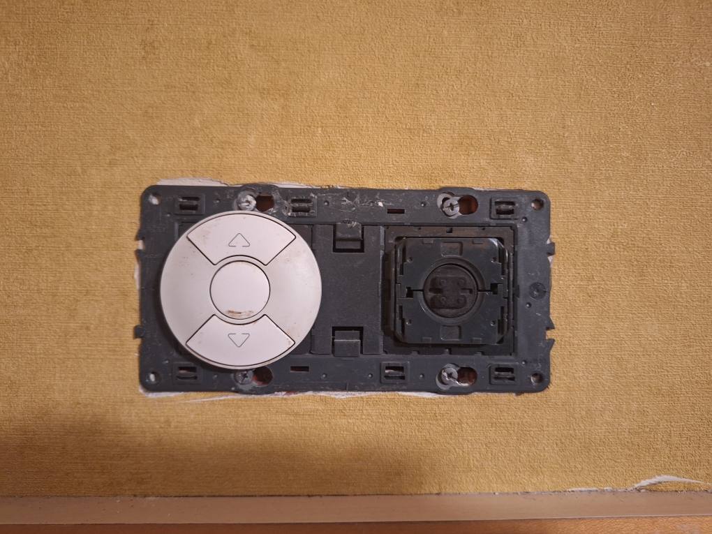

Je souhaiterai reinstaller ce volet... mais quand j enleve le cache du bouton je ne vois aucun bouton prog etc..
Avez vousle mode d emploi pour reconnaitre ce micro recepteur ? y a t il une sauvegarde Somfy qui me permettrait de recuperer mon parametrage d origine?

    Photo du bouton

    J ai pu récupérer mon volet dans l.application Tahoma grâce a.une manipulation donnée par Somfy.
    Néanmoins le.mauvais pourcentage persiste. Volet ouvert ou fermé complètement s affiche 50% dans.l application. Il faut qqs minutes après que je réappuye sur fermer ou ouvrir pour que.le.bon.pourcentage s affiche

    Et si vous pilotez le VR via Tahoma, quelle est la valeur du % ?
    Je suppose qu'elle est bonne ?
    Si oui tout est normal.
    Tahoma ne reconnait pas la position donnée par un bouton, il faut cliquer sur l'icone pour réveiller la position.

    Merci de votre retour.
    Je.manipule via application tahoma ouverture / fermeture.
    Tjrs 50 % indiqué pour ce volet.
    J ai un autre.volet filaire "izymu" pourcentage ok.
    Faut il refaire une réglage? Possible via izymu?
    Belle journée

    Refaites un calibrage du module comme indiqué sur sa notice par 2 cycles via sa touche.

    Les 2 izymu ont ete installés par.un.professionnel et je n ai.pas.la.notice...
    Je vais recherche via le.net en.esperant ne pas être obligé de démonter les interrupteurs.

    Merci. Belle soirée.
    Je ferai mercredi
