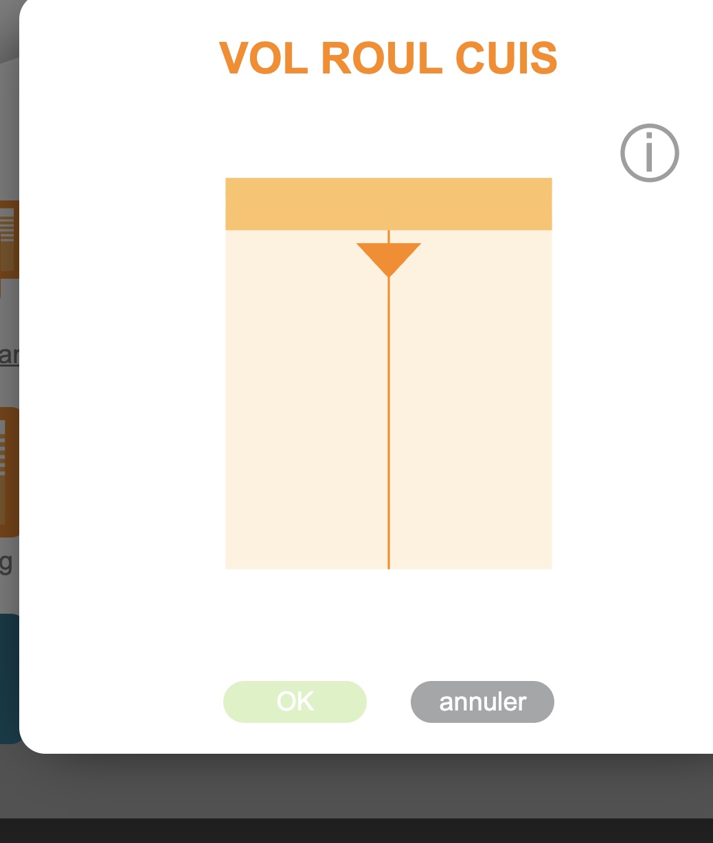

J'ai bien associé mon micro module IO sur l'interface Tahoma mais la commande de position sur Tahoma est inversée.
Ex: Lorsque je demande la descente sur l'interface (voir photo) le volet monte et vis vers ça.
Pouvez vous m'expliquer ce que je n'ai pas bien réglé.

    Vous avez inversé les deux fils M/D sur le module.
    Il suffit de les inverser, de refaire un auto apprentissage par 2 cycle.

    Merci Coyote, c'était bien cela. Ca fonctionne parfaitement maintenant. Merci
