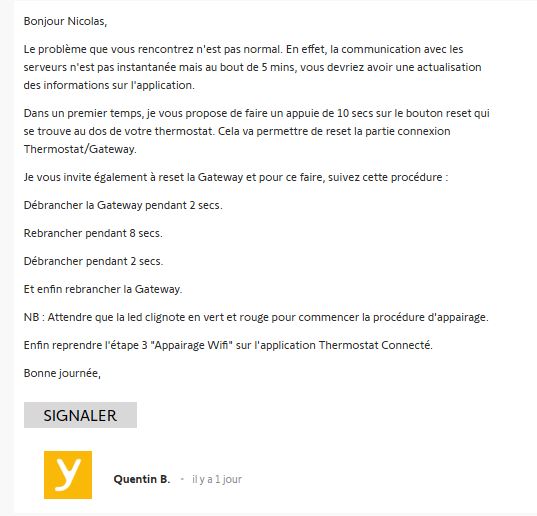

    Bonjour Remi
    Ci joint la procédure
