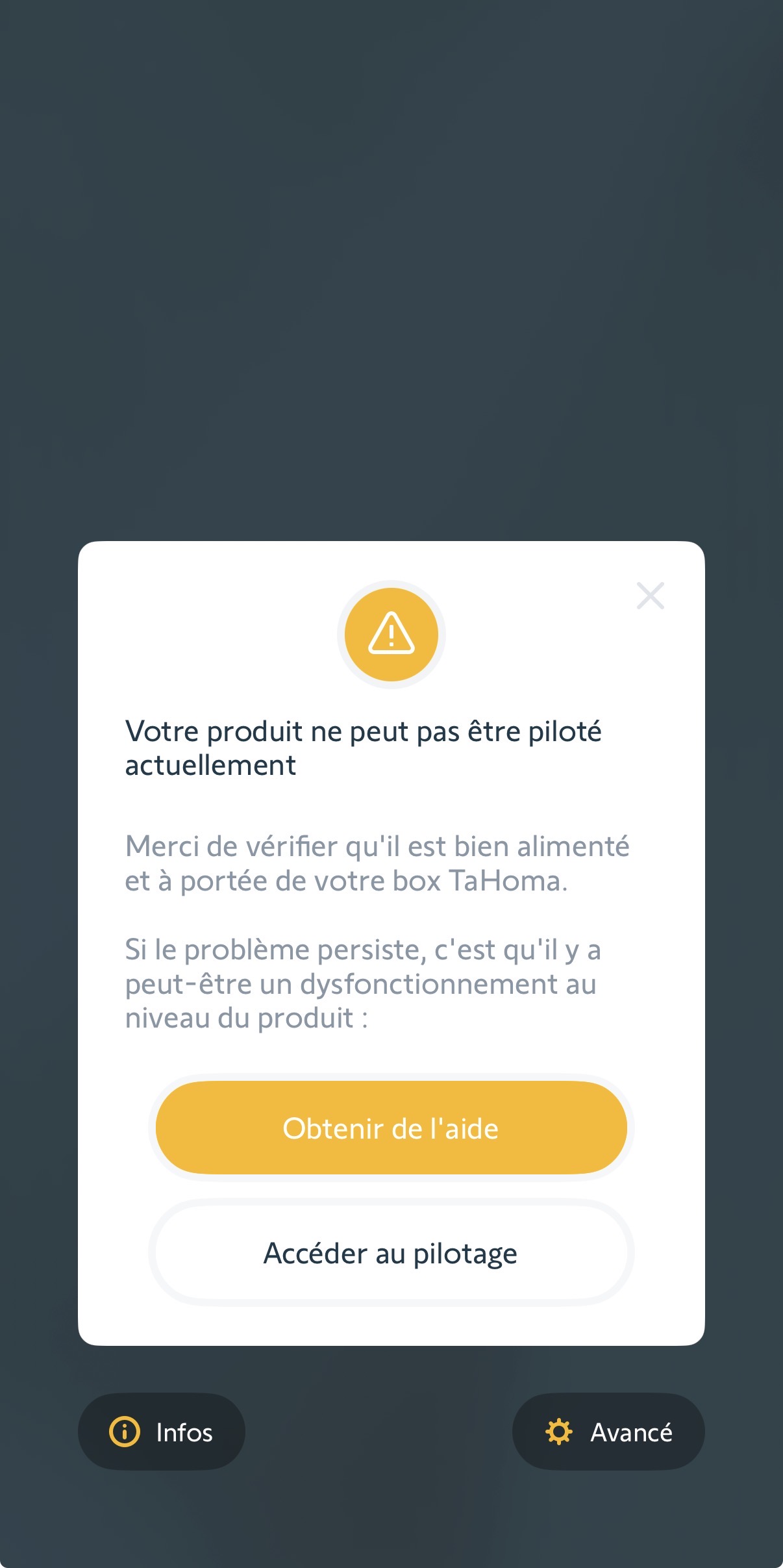

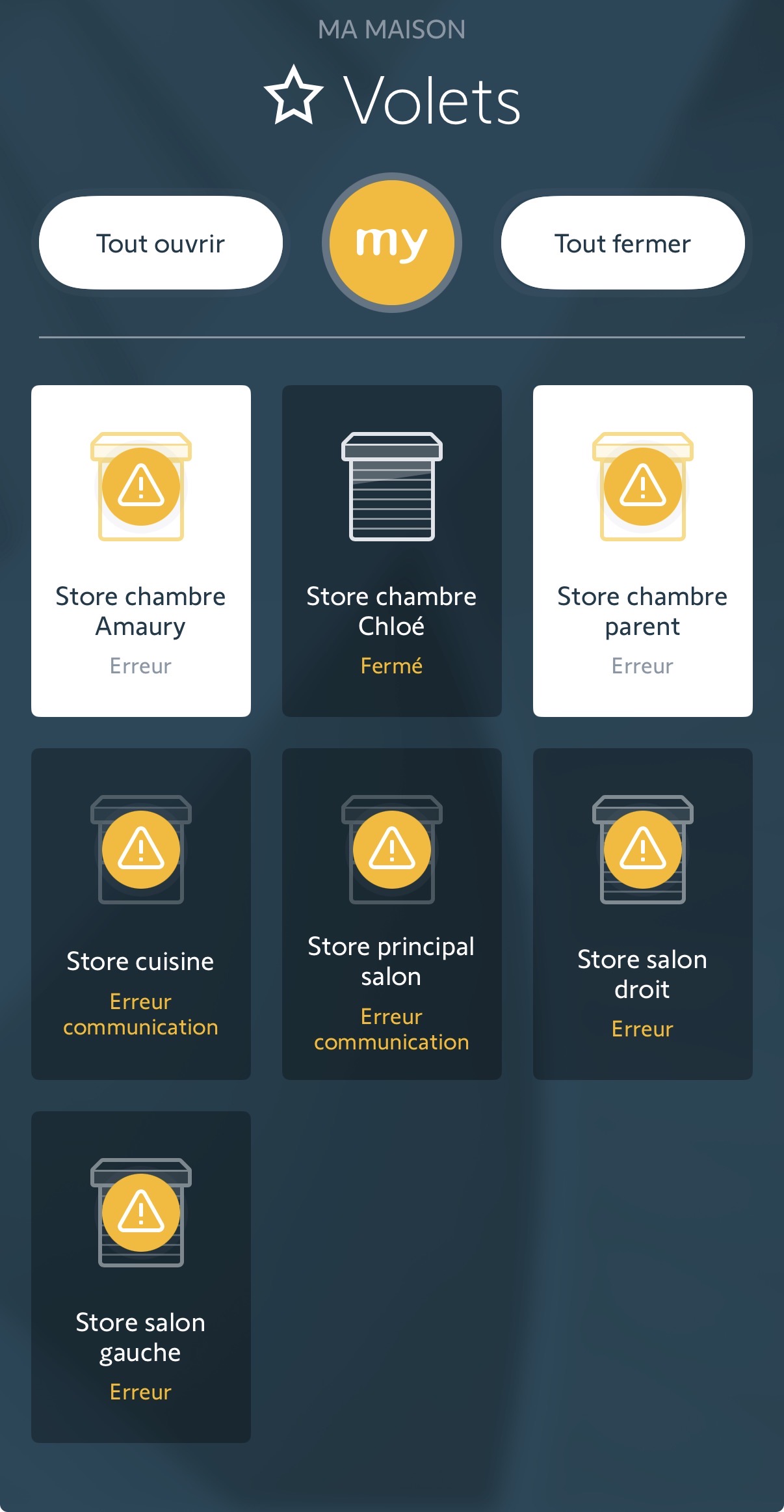

Bonjour, j’ai migré d’une box connexoon à un kit de connectivité Tahoma, j’ai réinitialisé tous les volets de la maison, ils sont tous dans l’application Tahoma et fonctionne, mon problème vient du pourcentage d'ouverture / fermeture que je ne peux plus faire et l’application me les mets en erreur car j’ai un décalage, j’ai essayé de supprimer réinstaller l’appli mais j’ai toujours le problème, quand je commande mes volets avec l’application soit le volet s’ouvre ou se ferme complètement (pas d’intermédiaire possible), le code PIN est 2122-0993-7200.

    Bonjour Christopher,
    Il va falloir paramétrer les fins de courses de vo moteurs.
