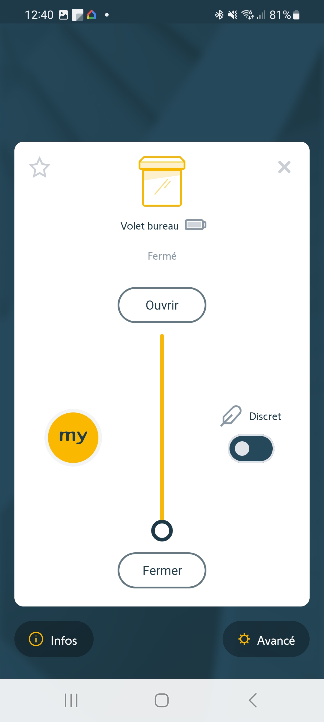

    Le pictogramme n’est pas visible dans l’app tahoma (cf PJ)
    Faut il faire une manip pour que celui-ci apparaisse ?

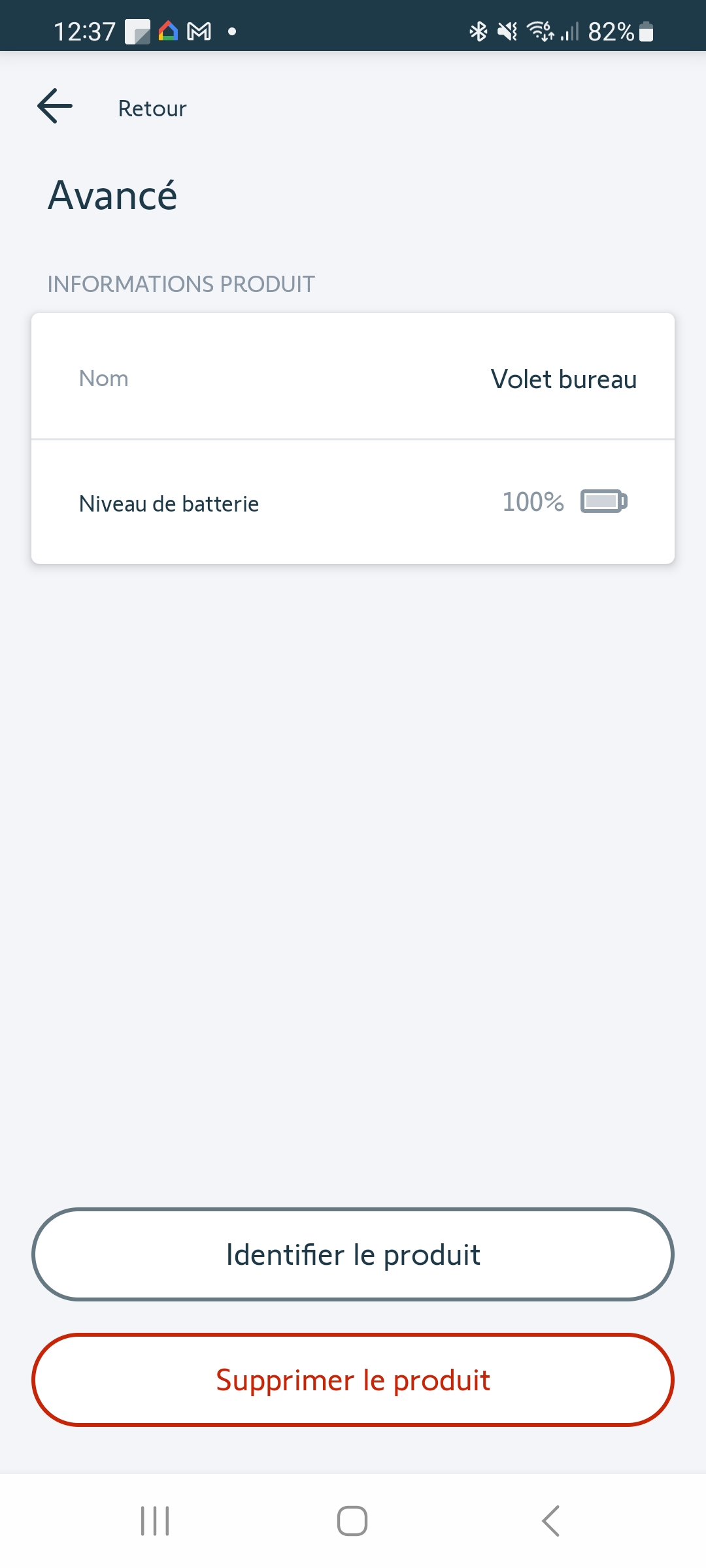

    Peut on espérer un jour avoir ce type d'information afin de pouvoir par exemple anticiper une charge et ne pas avoir un volet ouvert qui ne pourrait pas se fermer en fin de journée ?
    Cette information est qui plus est bien remontée dans certains cas de figure mais ne reste pas affichée comme visible dans la copie d'écran jointe.
    Je comprends que les scénarios automatisés ne soient présents que sur la tahoma switch mais cette fonctionnalité est une fonctionnalité de "base"
