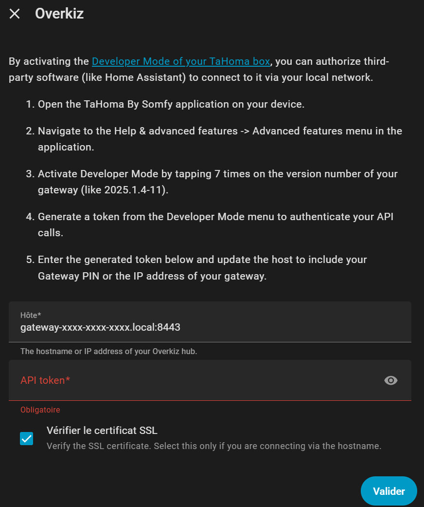

Trouver l'API TOKEN sur une Tahoma V2
A la suite de Mise a Jour
Mon Home assistant me demande l' API TOKEN en local
j'ai une Tahoma V2 1206-9877-4500
comment fait on pour trouver le token ?

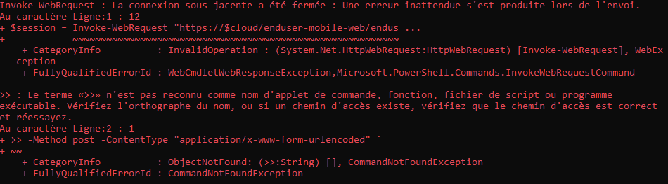

    Rebonjour, et merci pour votre réponse, mais il semble qu'il y ai un soucis avec le serveur .
    Explications :
    Ce journal d'erreur est très technique, mais il contient une information capitale : l'erreur TypeError: Scenario.__init__() missing 1 required positional argument: 'metadata'.
    1. Diagnostic de l'erreur
    Ce n'est pas votre nouvelle Box Orange qui est en cause, ni votre mot de passe. C'est un bug logiciel connu dans l'intégration Overkiz.
    L'explication : Somfy a modifié la manière dont ses serveurs envoient les données des "scénarios" (vos programmes Somfy). L'intégration Home Assistant attend un certain format, mais Somfy en envoie un nouveau avec des "données métadonnées" obligatoires que le code actuel ne sait pas encore gérer.
    Pourquoi maintenant ? La mise à jour de votre box Tahoma a probablement activé cette nouvelle structure de données côté Somfy.

    Invoke-RestMethod : La connexion sous-jacente a été fermée : Une erreur inattendue s'est produite lors de l'envoi.
    Au caractère Ligne:1 : 6
    + $r = Invoke-RestMethod "https://$cloud/enduser-mobile-web/enduserAPI/ ...
    + CategoryInfo : InvalidOperation : (System.Net.HttpWebRequest:HttpWebRequest) [Invoke-RestMethod], W
    ebException
    + FullyQualifiedErrorId : WebCmdletWebResponseException,Microsoft.PowerShell.Commands.InvokeRestMethodCommand
    PS C:\Users\pat10>
    PS C:\Users\pat10> Write-Host "Votre Token est : $($r.token)"
    Votre Token est :

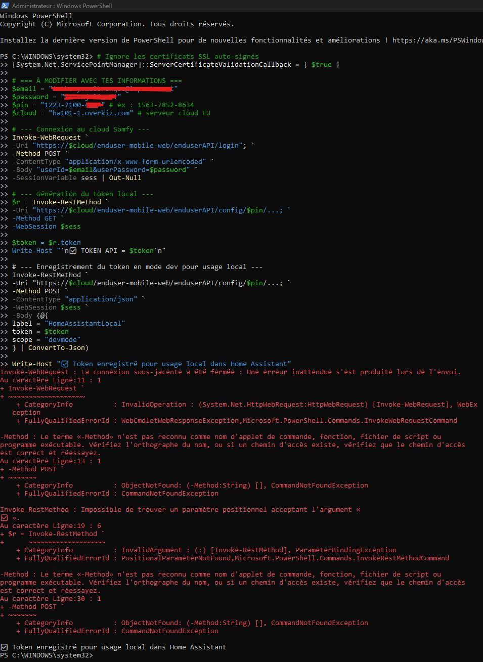

    J'essaie également d'obtenir un token de ma tahoma V2 qui n'est pas migrée et donc toujours sur Tahoma Classic (ceci dit en passant, j'ai tenté la migration et c'est un échec).
    J'ai donc tenté via win11 + powershell (en admin) et j'ai le message d'erreur suivant (CF image).
    Cela avait fonctionné pour vous ?
    quand tu lance le script que j'ai posté un peu plus haut, sous powershell en mode admin, un token API va etre généré, tu le copie ensuite il faut que tu supprime ton module overkiz sur home assistant (cela ne va pas te supprimer tes objets Somfy de ta config et tu vas les recuperer lors de la resintallation du module) une fois supprimé tu reinstalle ton module overkiz, il devrait detecter ta passerelle qui correspond à ta box tahoma V2, tu clique sur dessus installer, tu choisis somfy eruope > API local > et dans la fenêtre que tu as posté tu colle le token precedent copié depuis le script et cela devrai marcher. Garde bien le script et note ton token sur un bloc note.

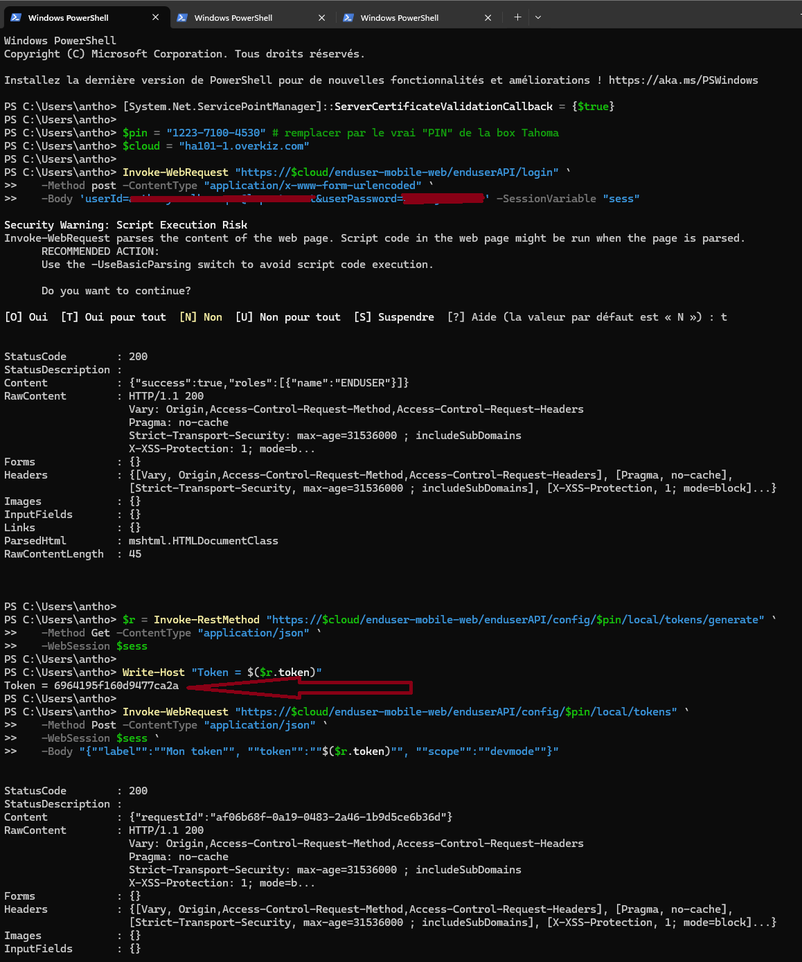

    Bonjour Julien,
    J'ai testé à nouveau et voici le résultat obtenu (sur l'image).

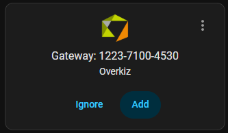

    Cependant, lorsque je retourne dans HA sur l'intégration OVERKIZ, je clique sur Add car ma (Tahoma V2 est trouvée sur la seconde image) et j'entre mon token 6964195f160d9477ca2a.
    Et bien cela ne fonctionne pas, le message en rouge failed to connect apparaît et ma box n'est pas ajoutée à l'intégration overkiz de HA.
    Je sèche, je n'ai pas l'impression que le script exécuté via powershell ait échoué lors de la phase d'enregistre du token.

    Oui le script a bien marché puisqu'il vous genere bien le token. Quand vous tentez de reassocier votre tahoma V2 via l'app Overkiz, vous choissisez bien API Local ? (il ne faut pas choisir cloud) et vous avez bien selectionné Somfy Europe ? Si tel est le cas, je ne vois pas car cela a bien fonctionnée pour moi dsl

    bonjour, je cherche a activer le mode dev pour faire une integration dans HA.
    j'ai la box V2.
    pouvez vous m'aider?
