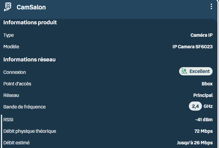

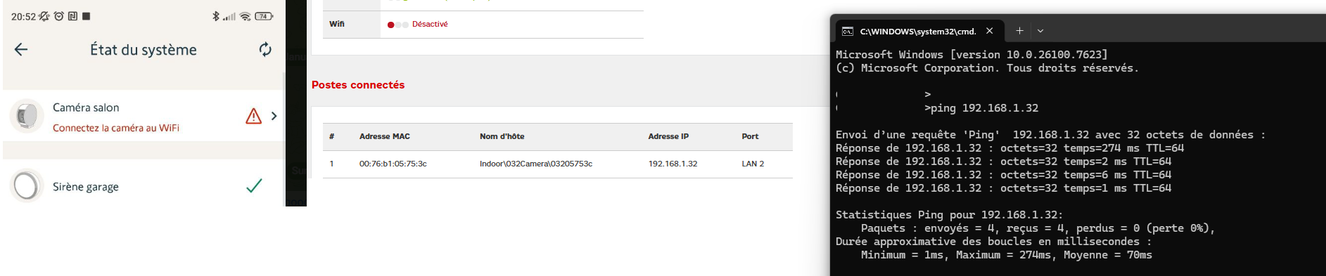

Depuis quelques jours, j'ai mes deux cameras indoor qui se déconnecte du wifi tous les jours, mais a des heures différentes l'une de l'autre.
Ça fonctionne depuis des années comme ça et je n'ai rien changé (ni emplacement ni box etc.) j'ai testé le débit du wifi, la charge du canal tous est Ok.
J'ai fait des resets, supprimer, mis en HD enfin je ne vois plus de solution, je pense qu'elles ont un problème.

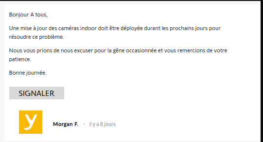

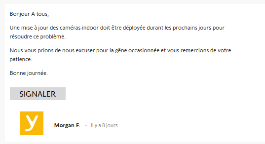

    La réponse des Yellos est disponible sur les premiers posts concernant le sujet.
    Voici la copie
    Gilles
    Gilles
    Gilles
    99 / 100

    Est-ce pour bientôt cette MAJ Somfy dont parle le yellow Morgan il y a 8 jours déjà ????
    Cela devient vraiment pénible.
