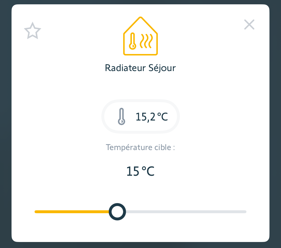

    Toutefois ce n'est tout a fait exact, les radiateurs compatibles IO (je n'utilise pas le fil pilote) me permettent d'obtenir de chaque radiateur la température de la pièce et la température réglée (voir pièce jointe). Je n'utile donc pas le basculement de mode, je reste dans le même mode, j'interviens bien dans mon scenario sur la température de réglage.
    Donc pour moi, toutes les informations sont bien présentes dans TaHoma, il manque juste la programmation permettant d'établir un déclencheur sur la température relevée.

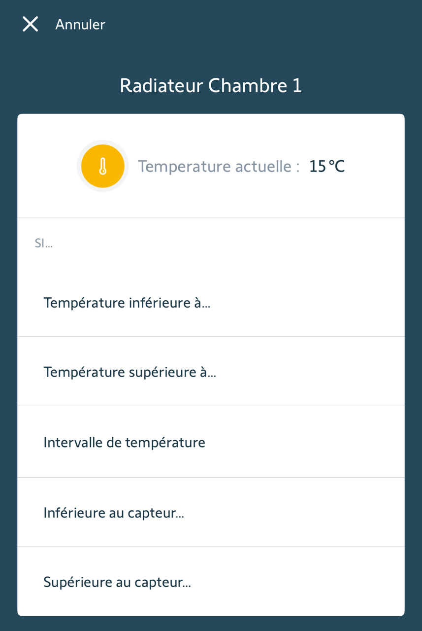

    Bon, c'est bien ce que je pensais Tout était bien la, juste la logique qu'il manquait.
    Suite à la MAJ de TaHoma du 13/01/2026 (ou alors je ne l'avais pas vu avant, mais j'en doute), il y a bien un déclencheur sur la température relevée par le radiateur lui-même.
    Donc plus besoin d'une sonde supplémentaire (J'avais trouvé ceux-ci : Schneider Electric : Temperature and Humidity Sensor (CCT593012), Danfoss : Ally room sensor ).
