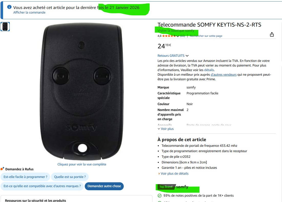

    J'ai commandé ma porte de Gge enroulable chez LMerlin en 09/25 et c'est un de ses sous traitant qui m'a livré 2 mois plus tard et il m'a fallu attendre encore 2 mois pour recevoir l'automatisme SOMFY (reçu et posé par un pro le 4/12/25). J'ai commandé la TC sur AMAZON avec une cde d'autres produits en pensant (voir photo) que c'était SOMFY le fournisseur.

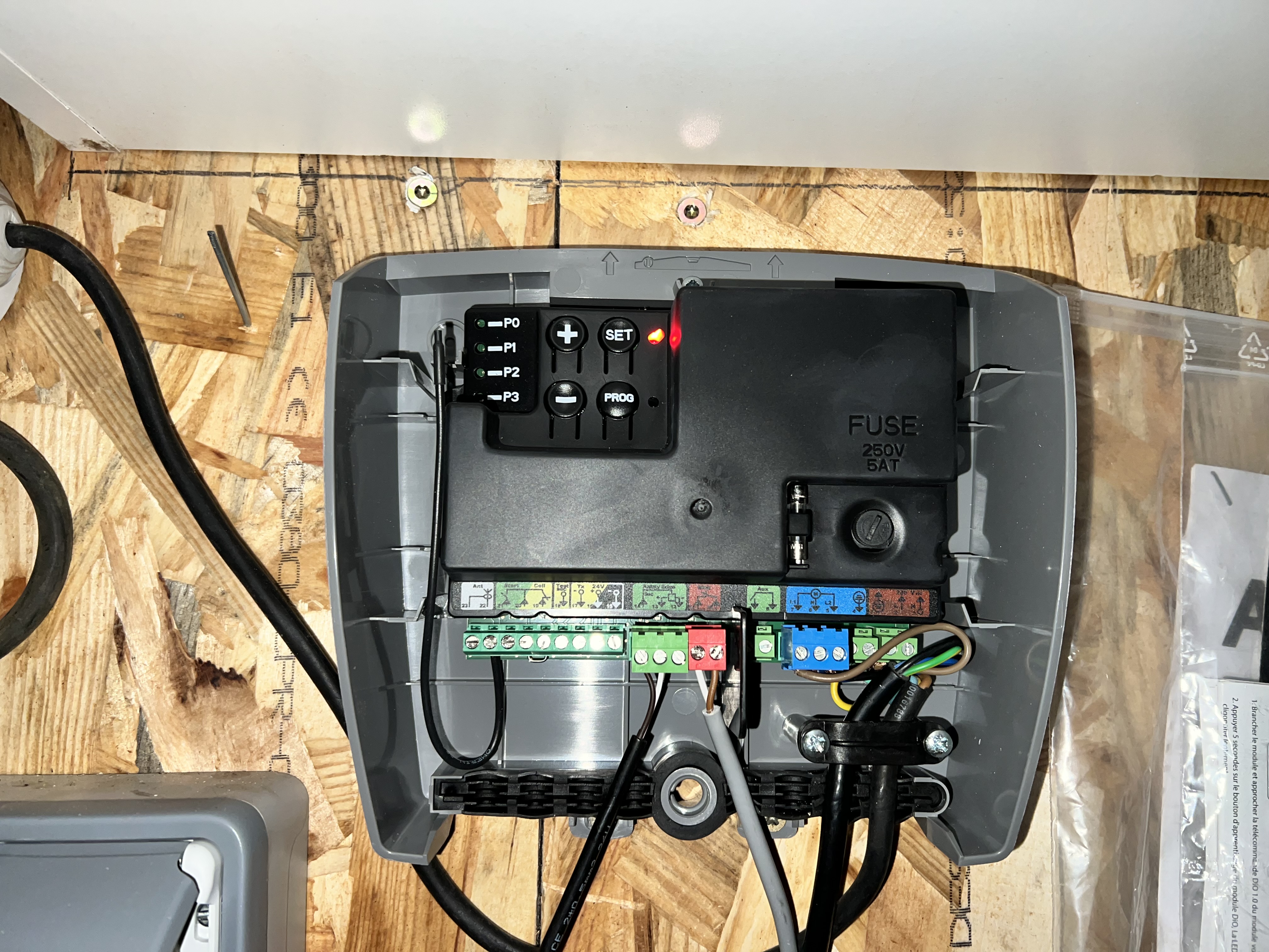

    Le boitier de commande est un ROLLIXO OPTIMO RTS (voir photos).

    Donc la notice de la Keytis ne vous sert à rien.
    Il faudra affecter cette TC comme indiqué dans la notice Rollixo page 18 fig 7.1 https://asset.somfy.com/Document/14a9e40e-4375-40b0-b7ff-...

    Maintenant ca me parait évident mais cette **** Notice est vraiment trompeuse! La TC est pourtant bien SOMFY car si c'est un Fake, c'est très bien fait?!? photos jointes.
