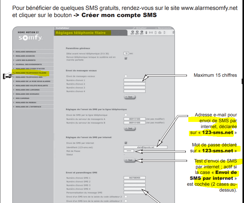

    Si vous avez la fonctionnalité 123-SMS dans votre alarme elle vous permet de continuer a être informé même sans module GSM. (Voir copie écran)
