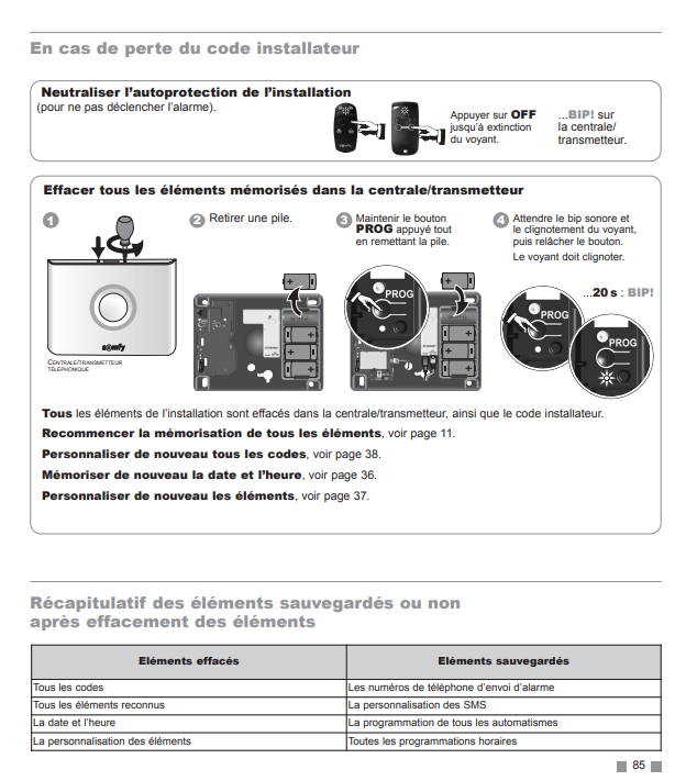

    Vous avez utilisé la procédure de réinitialisation page 85 de la documentation
    https://service.somfy.com/downloads/fr_v5/noticeprotexiom...

    J'avais déjà déroulé la cette procédure à plusieurs reprises et l'ai refaite une fois de plus, à réception de votre post.
    Le problème est toujours présent. Je ne parviens pas à enregistrer ma centrale d'occasion.
