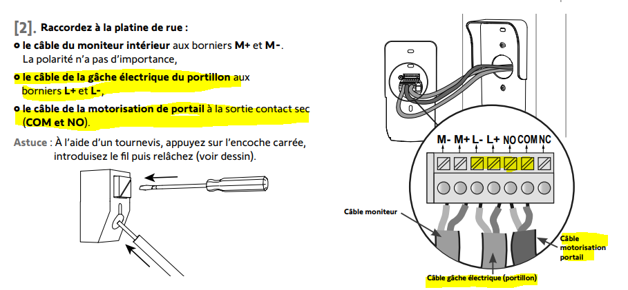

    Bonsoir Simon
    Le V500 permet de connecter avec des fils la gâche électrique et le moteur du portail pour pouvoir les piloter tous les deux.
    Par contre je sais pas comment vont cohabiter le clavier a code et le bouton a l'intérieur.
    Si vous ne maitrisez pas parfaitement l'installation existante, je vous conseille de passer par un professionnel sinon vous risquez de tout griller.

    J'avais bien compris votre demande.
    Il faut envoyer du 24v a la gâche électrique ce que va faire le visiophone.
    De l'intérieur vous n'avez pas besoin de bouton puisque vous l'avez sur l'écran du V500
    Il vous reste le problème du digicode extérieur qui doit lui aussi envoyer du 24v.
    Pour ça il faut isoler le Visio et le digicode avec des relais. Un usine a gaz
    Somfy n'a pas le produit qui répond directement a votre besoin.
    Regardez si ça n'existe pas dans une autre marque;
