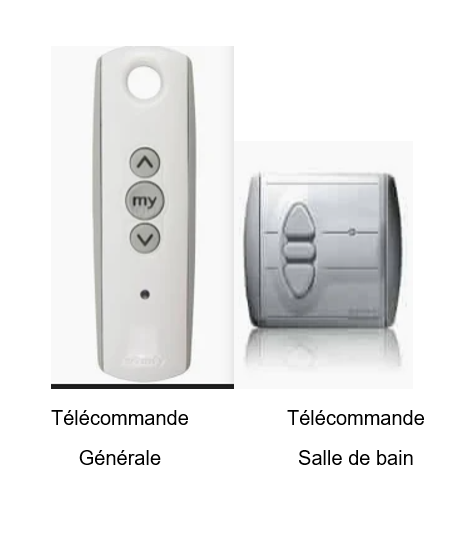

J’ai remplacé le moteur de mon volet roulant SOMFY RTS 10/17 et j’ai réussi à resynchroniser la télécommande Somfy inis RTS avec ce volet.
Je souhaite désormais que ce volet puisse également être commandé par la commande générale de l’ensemble des volets roulants, qui fonctionne à partir d’une Telis RTS.
Pourriez-vous m’indiquer la procédure permettant de synchroniser cette commande générale avec mon nouveau moteur de volet roulant ?
J’ai consulté l’assistance et les FAQ de Somfy, mais je n’ai pas trouvé l’information correspondante.

    Vous n'avez pas bien cherché !
    Prenez la télécommande qui pilote le volet et appuyez sur le bouton "prog" jusqu'au mouvement du tablier (environ 3 secondes). Prenez ensuite la télécommande générale et faites un appui très bref (<0,5s) sur son bouton "prog". C'est tout !

    Merci pour l'info, cela a bien fonctionné.
