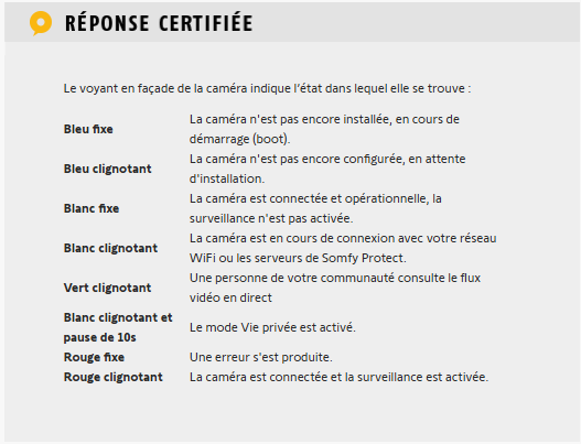

    Si c'est une caméra Indoor elle ne peut se connecter qu'en Wifi 4 (2.4Ghz)
    Ci joint la signification des couleurs de la Led;
    Pour améliorer la communication, sur votre Wifi 4 (2.4Ghz) il faut forcer le protocole 802.11n ou Wifi N

    oui j'étais bien en 2,4. Pour une raison que j'ignore elle a recommencé à fonctionner, merci
